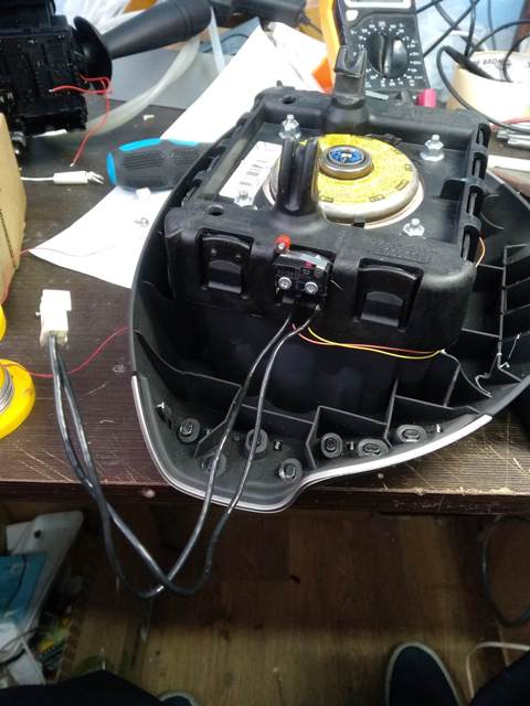

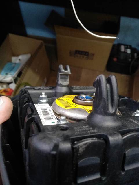

    первое с чем мириться не стал - это отсутствие эргономики управления. только полный мазохист придумал сигналить левой кнопкой рычага. Разобрал руль, оценил, ну что, все не так уж плохо. Вся переделка заняла часа 3. Были проточены защелки, поставлены пружины на направляющие и прикручены с каждой стороны подушки по микрику.
    Сам сигнал был заменен на две дудки, которые установлены за решеткой радиатора и запитаны от АКБ через реле, дабы не сгорели микрики.
    кнопку БК перенес на левую сторону, на кнопку сигнала. Кнопка БК будет использована впоследствии для омывателя фар.
    руль получился супер, удобство несравненное.

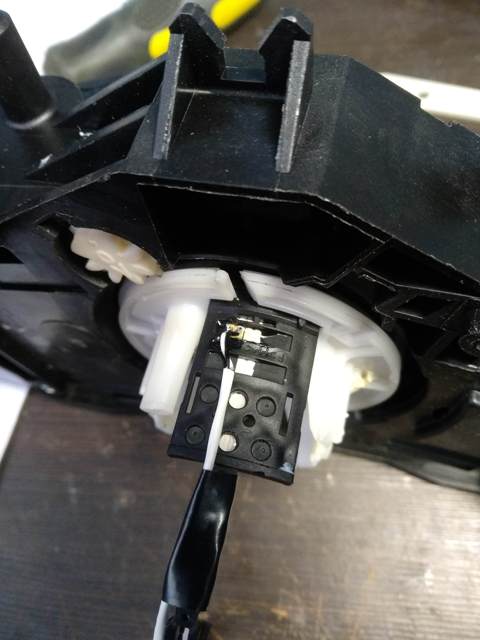

    В погоне за неоправданной дешевизной автомобиля производителем было установлено управление дворниками без регулируемой паузы. Я сразу пошел дальше. Датчик дождя! Поискав нужное, выбрал два в одном , датчик дождя и света. Был заказан в Тольятти у производителя ДДА-65.
    В принципе инструкция по установке грамотная. с подключением быстро разобрался. Правда пришлось подключить еще одно реле для ДХО/габаритов, и кнопку отключения. Результат порадовал, девайс работает превосходно.

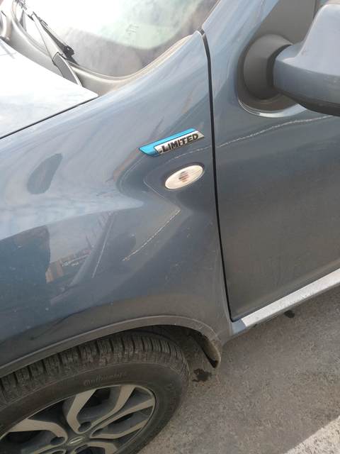

    необходимые шильдики для моего проекта

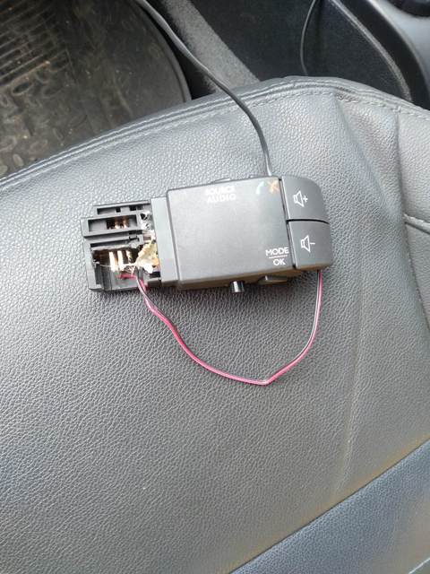

    Был куплен штатный джойстик управления магнитолой. Так как у меня Пионер управляется кнопками с изменением сопротивления по двум проводам, а штатный джойстик хитрым алгоритмом по 6 пинам, то джойстик подвергся жесткой переделке, внутри были перерезаны 3 дорожки и впаяны нужные сопротивления. Плюс еще одну кнопку для Mute.
    теперь Пионер управляется штатным джойстиком, кайф.
