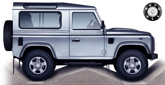

    Важно изначально понимать, что такое клиренс . Клиренс (дорожный просвет) - это расстояние от самой нижней точки авто до дорожного полотна.Как на картинке. Это не есть расстояние от порога до дороги. Становится понятно, что расчет клиренса на Террано ведется от какой-то детали (узла) которая находится ниже общей плоскости днища. Пороги визуально в одной плоскости с днищем. Значит есть место для маневра до величины задекларированного производителем дорожного просвета.

    Хочется добавить. Определение клиренса прописано в ГОСТе (ГОСТ Р 50182-92). Посмотреть можноздесь Смысл там такой, что нижняя точка отсчета должна находится в определенном прямоугольнике по середине авто. Стороны которого длина авто и 80% ширины расстояния между колес. Так, что просвет под порогами, брызговиками и т. д. никакого отношения к клиренсу не имеет.
