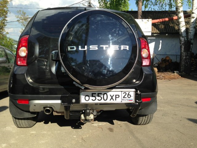

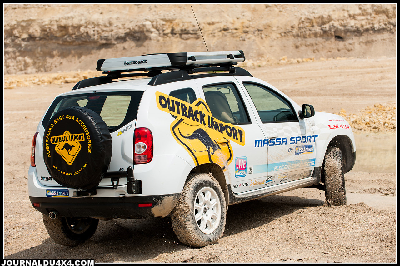

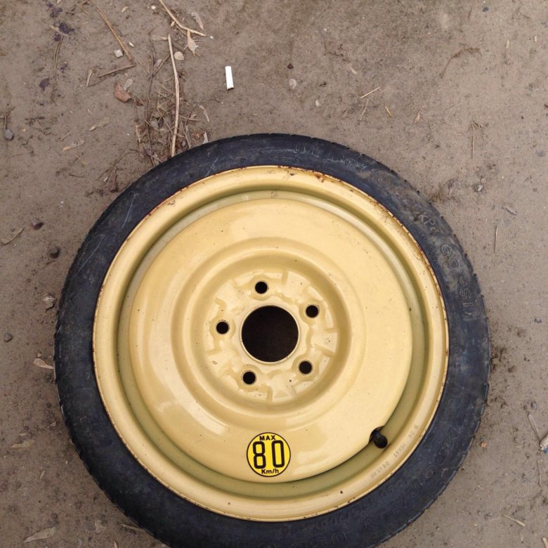

    В идеале докатка от кашкая ,а в принципе любая докатка с соотв. разболтовкой и более менее подходящим ЦО к примеру от мазды 6 , чтобы тихонько доехать до шиномонтажа . Вот тут совсем миниатюрная докатка и чел пишет все норм . https://www.drive2.ru/l/524652864987988731/
    или как вариант из той же темы ;)
    А так конечно докатка само то :good2: вот еще тема https://www.drive2.ru/l/487770022312149408/?m=524683101557752079&page=0#a524683101557752079

    Благодарю, но у кашака центральное отверстие 60мм., а дастер 66. 1. Подойдёт?
    perlinganit Старожил
    762
    Ниссан Террано Элеганс 2,0 4WD МКПП+ГБО
    Диск Кашкае ЦО 66,1 ващето.
  6. Капрал
    Капрал Новичок
    6
    Челябинск
    Терано 1,6 114л.с., 2017г.в
    Виноват, действительно 66.1, вылет разный
    23.951
    для докатки вообще маловолнующий параметр...
