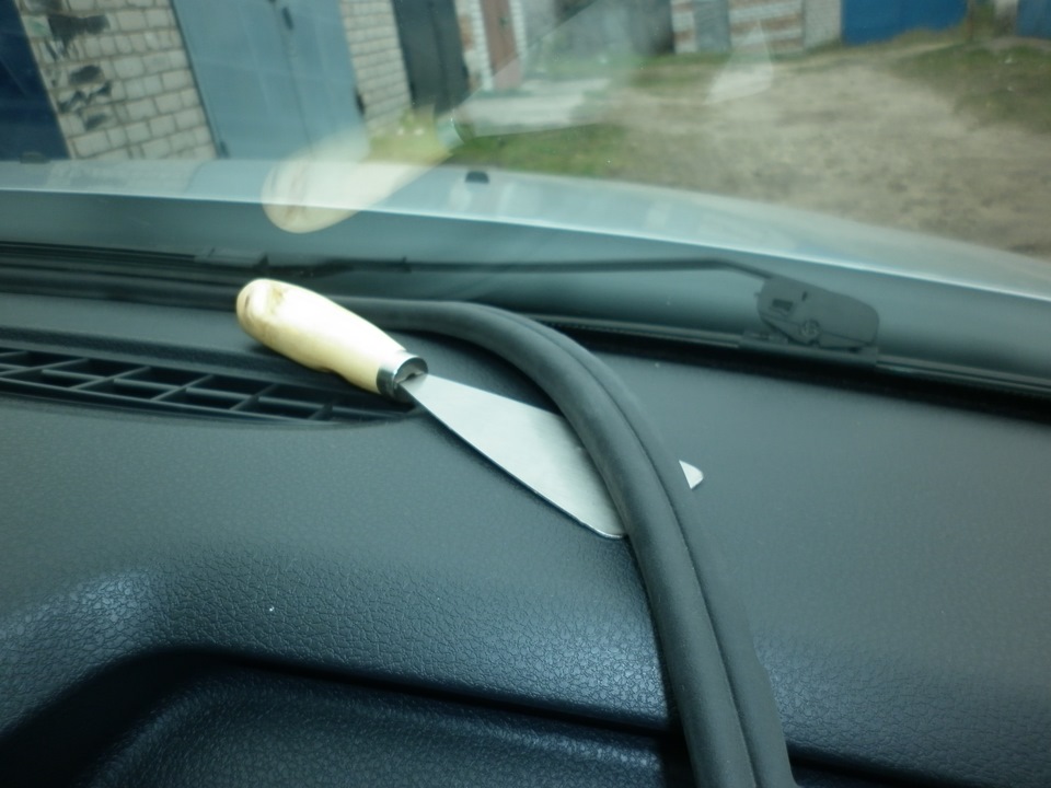

    Обсуждалось ранее устранение сверчков причин много -вот одно из их устранений взято отсюда https://www.drive2.com/l/2158535 .
