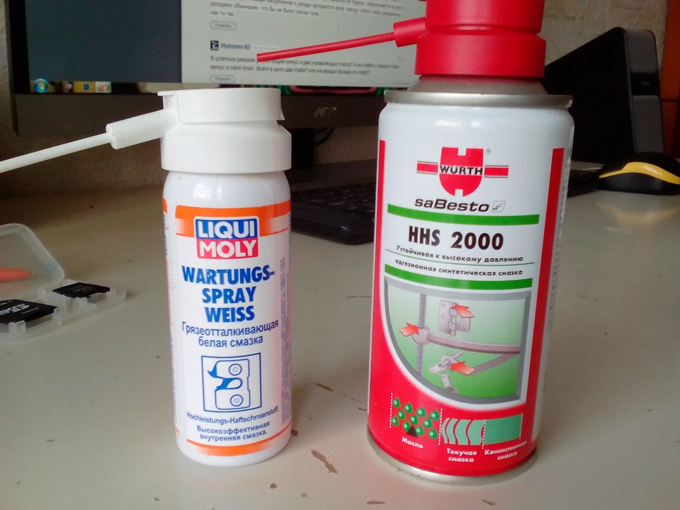

    Кажется в первую зиму лючок не открылся иза налипшего снега , рукой продавил лючок и потом дернцл рычажок или он сам до этого открылся , давно это было ,а потм Вюртом брызнул на собачку и ваще забыл про эти траблы с лючком ,а пользоваться приходится часто...

    Тоже несколько зим натыкался на эти грабли. Оказалось, что люк открывается благодаря двум резиновым упорам, или как их там назвать.
    Они сверху и снизу. Такие бобышки круглые, из черной резины. На одном террано , на белом, были из белой.
    Так вот, одну мне содрал заправщик, вижу дырка, и люк перестал открываться.
    Но ни как не связывал с этими резинками, думал, типа амортизаторов, когда крышку закрываешь, чтобы не хлопали.
    А оказывается они отталкивают крышку.
    Как только оба поставил, так все заработало без проблем.
    Один верхний нашел как штатный, другой колхозил из хрен знает чего.
    Проблема, чтобы их закрепить в маталле. А вот вылетают они легко.
    И остаются дырки.
    А зимой видимо, резина дубеет и не работает эластично и не отталкивает крышки.
    Резина такая...
