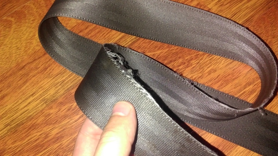

    Заедает ремень при сворачивании пассажирской стороны , и мохрится , большие мохры так сказать подстриг , и обжог зажигалкой ,но проблема периодически повторяется . Как лечить такую проблему?

    Ниссан Террано Элеганс 2,0 4WD МКПП+ГБО ,2018 г.в. цвет серый металлик .
    Почему мохрится ? Чет может заедает и из-за этого по краю разъезжается , может где снутри кромка острая и портит ремень?
    типа как на картинке
    Писал ранее ,что мохрится ремень правый переднего пассажира. В конце концов заклинил ,так что пришлось всё-таки снимать обшивку и демонтировать ремень. Причина банальна каким то образом он развернулся на 180° за обшивкой в результате тёрся и расплетался ,что в конце концов заклинил катушку своими ошметками. Срезал намотавшиеся нити на механизм катушки ремня вытащил из него ошмётки и ремень стал сворачиваться и разворачиваться без проблем , благо не много расплелось ремня , лохматушки прижег зажигалкой и провернул ремень в петле которая крепится на стойке обратно на 180° , собрал все в обратной последовательности теперь все работает без проблем.
    Вот такая вот курьезная ситуация вышла ведь под обшивкой не видно было ,что ремень винтом, да и сидит он плотно в направляющей :wacko2: .
