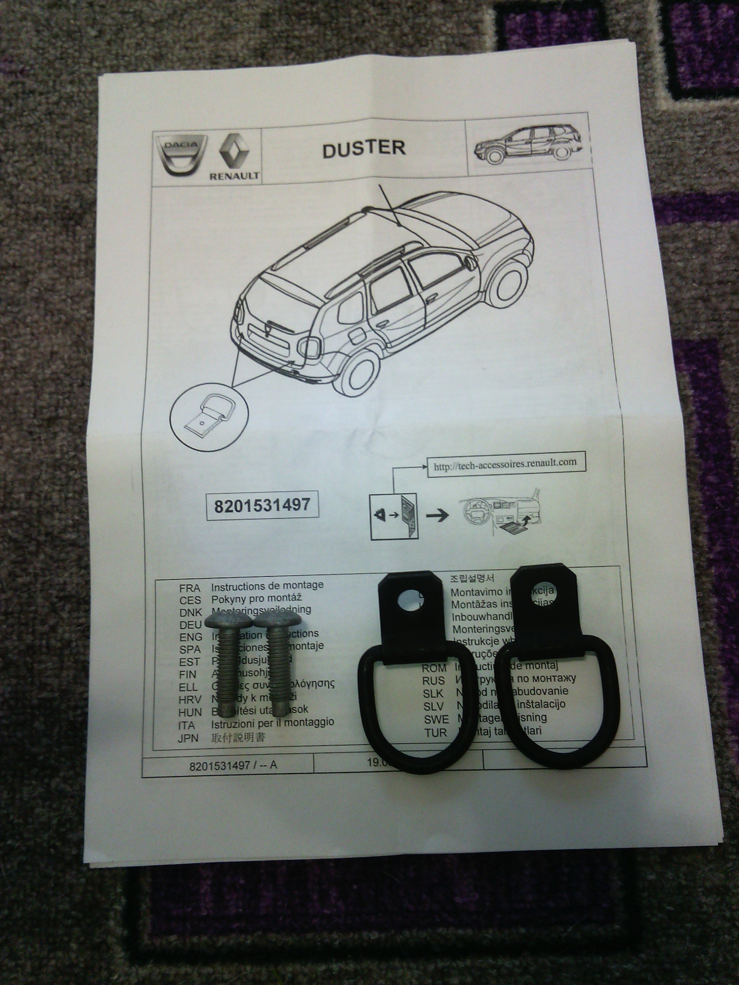

    Обратил внмание на петли в багажнике и уже пользовался ими когда вез резину из магазина (притянул веревкой за пели в средине багажника). Появилась мысль обзавестись багажной сеткой. Кстати в автосалоне когда, брал коврики и прочее, спросил за сетку и получил ответ, что у них нет и вообще ей редко кто интересуется. Поиск в интернете вывел на Алиэкспресс, откуда и заказал сетку, прихода следует ожидать к концу ноября. Одновременно выяснил, что не у всех установлены необходимые 4 петли. Оказалось что у меня тоже нет тех что возле двери багажника. Однако закладные гайки под М8 налицо, закрыты пластиковыми заглушками и пенопластовыми вставками которыми приподнят пол багажника до уровня запаски. Чтобы проверить резьбу снимал одну вставку. Вставка держится на 2 клипсах, кроме того, чтоб ее поднять нужно наклонять вперед спинку заднего сиденья. во ставках вырезал кусочки пенопласта из расчета, чтоб не мешало заворачивать болты. Сколько нужно вырезать видно по форме салой пенопластовой вставки - в этом месте стенка тоньше. Попробую найти подходящие петли. В Ютрубе видел какие-то крепления которые установлены через коврик. мне кажется это лишнее, однако получу по почте заказанный коврик и воочию решу стоит ли так делать или иначе.

  9. Romsan
    Romsan Старожил
    733
    Красногорск
    Tekna17, 2л, 4wd, AT, синий
    Эти чтоль? Код на экзисте Renault 8201531497
