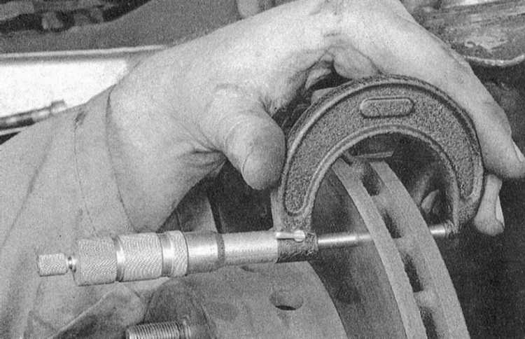

    штангелем не совсем верно мерить толщину дисков, т.к. там есть ведь с краю "бортик".
    вот микрометром уже лучше...

    Можно точно износ замерять по всей площади соприкосновения. Но дома далеко не у каждого есть. Еще дальше чем штангель))) А у меня и то и другое есть.:lol:
