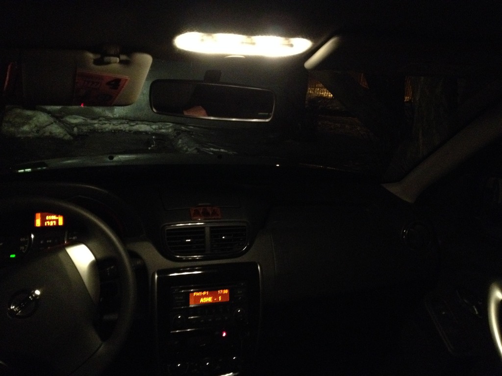

    У меня, собственно сабж, двухламповый, с двумя выключателями (свой было фотать не к чему, поэтому фото с просторов):
    Когда плафон стоит в режиме "двери" включается только одна лампочка, расположенная посередине плафона. Если у кого-то чем-то отличается - пишите в комменты - интересно.
    Короче говоря, не нравится он мне. Имея возможность снять для эксперимента с Кушкуя аналогичный по размеру, но отличающийся по содержанию плафончик - грех этой возможностью не воспользоваться.

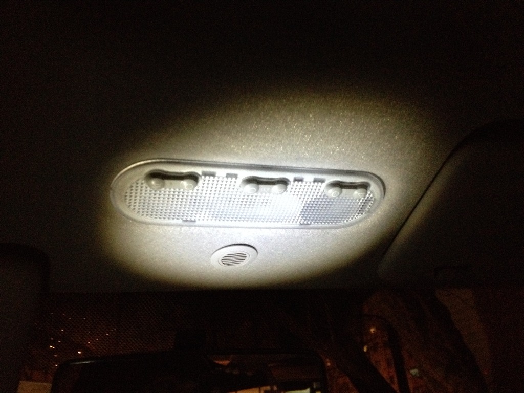

    Встает на место как родной, разъем-фишка подходит, работает правильно. Одно отличие видно на фото. Второе - в режиме "двери" включаются все три лампочки. На фото практически невозможно передать степень освещения салона, могу сказать, что мне стало комфортнее.
    Код детали: 8200073234. ИМХО, новый дороговат, а вот б/у в интернете вполне можно найти за гуманную цену.
    На данный момент все вернул на свои места, хочу проработать вариант со светодиодами вместо ламп, после приму решение.

    Брал в экзисте тройной по 730 руб. Код 26430-BC00B, сейчас дешевле малек. Периодически в экзисте под этим номером бьется плафон за не адекватные деньги, через день-два появляются по адекватной цене.
    Света сзади мало, для задних пассажиров.
    Vimpoc и Михаил нравится это.

    Спасибо! один вопрос: при открытии дверей одна или три лампочки включаются?
    К сожалению, даже три лампочки вопрос с задними пассажирами не решают.

    VVind Hum@n Завсегдатай клуба
    124
    уазик системы Terrano 4x4
    Михаил, все загораются. Средний выключатель 3 положения - выкл, вкл при открытии двери, вкл все. крайние два положения вкл или выкл крайних лампочек. Мне понравилось, заказал еще второй такой плафон хетел поставить в полку на потолок для задних пассажиров, но сейчас в раздумье ставить полку или нет.
