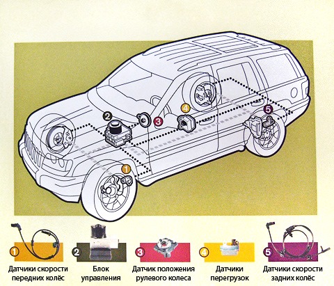

    Эта лампочка не должна загораться когда машина стоит. Можно предположить, что глючат мозги вообще, или блок ЕСП в частности. Я бы, нашел теплое место, отогрел бы машину и путем тактильных домогательств попробовал бы проверить электрические соединения всех участников процесса ЕСП. Судя по тому, что ошибка уходит на прогретом авто - начал бы с подкапотного пространства и рулевого колеса.
