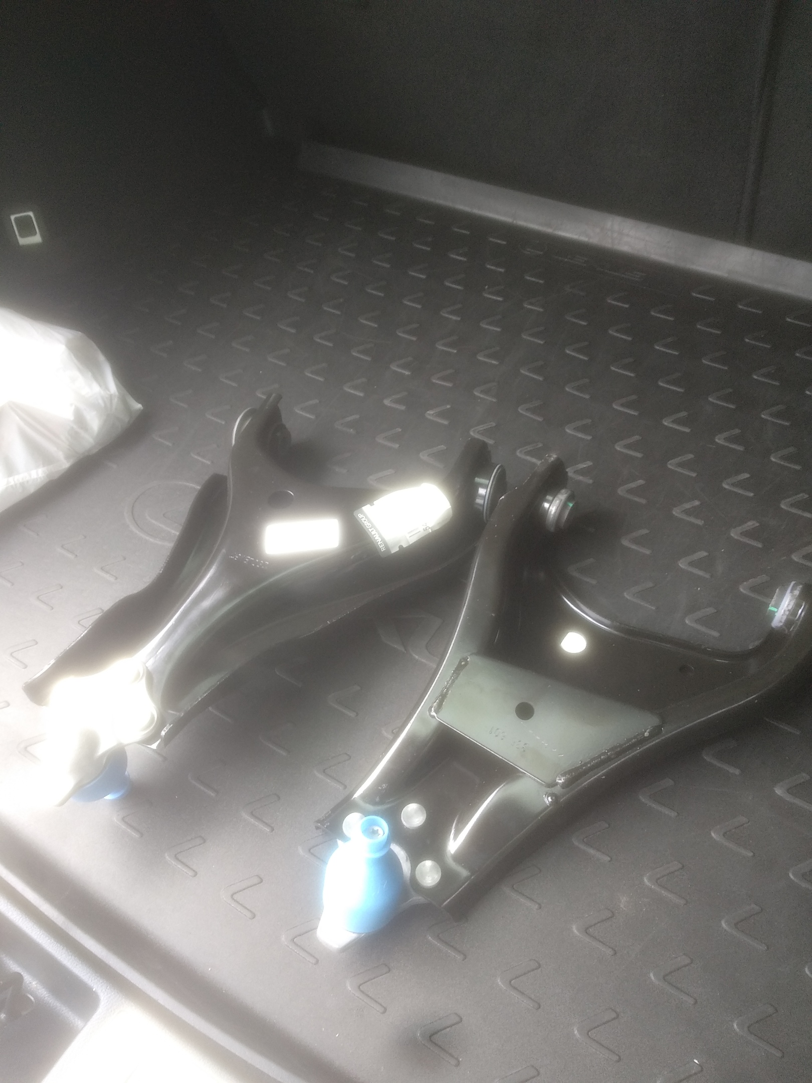

    Залюфтила правая шаровая опора.
    В офкаталоге почему-то насколько понял продают ее только вместе с рычагом.
    Если можно отдельно купить подскажите партномер, если нельзя то напишите кто чего на замену из неоригинального ставил.

    Купил шаровые для Дачии Дастер, старые срубил (лучше высверлить)заклёпки на снятых рычагах, новые шаровые прикрутил. После на Развал заехал, смысл Был.

    Да, на заклепках смонтированы. Для замены шаровой нужно типа весь рычаг менять((. Производитель шаровой на родной детали читается как TRW
    Клуб Ниссан Террано | Форум Terrano-Club.Ru | Фото: P_20200304_152644[1].jpg Клуб Ниссан Террано | Форум Terrano-Club.Ru | Фото: P_20200304_152743[1].jpg

    А почему по гарантии не поменять? Если кончилась, в ютубе есть видео как на дастере меняют без рычага.
    1.177
    Ниссан Террано Элеганс 2,0 4WD МКПП+ГБО
    С завода почти у всех на заклёпках. В сервисе легко высверливаются/спиливаются и ставятся такие 401602308R или аналоги так же идут сразу с болтами и самоконтр.гайками

    Ну да.Просто эту банальность упустил, имея в виду другие марки авто. Кажется на Ладах ещё на болтах шаровые к передним рычагам крепятся. А на других спиливают первый раз клёпки.
