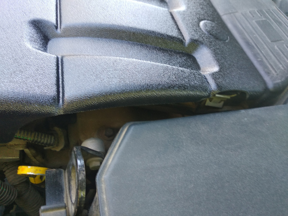

    Как то на трассе заметил ,что водичка с форсунки омывателя лобового стекла нет нет да "всплакнет" на капот ,это значит ,что обратный клапан ,который я поставил пару лет назад работает т.к. омывайка постоянно находится в форсунках это хорошо нет паузы и терения дворниками по сухому стеклу ,но плохо ,что все таки может в случает если резинка трубки рассохнется то жидкость будет попадать в свечной колодец . Вроде форсунки не подтекают ,а заливать герметиком свечной колодец по мне слишком уж круто. Зимой это дело не страшно т.к. езжу с автоодеялом от STP ,а вот летом я его конечно снимаю и попалась на глаза реклама от Ларгус шопа о их произведения в виде крышки двигателя за 900 рэ, так вот хотел узнать никто такую еще не приобретал у них т.к. с их продукцией не знаком .... Так то есть единичные отзывы ,но одни пишут что на рестайл подходит ,другие пишут ,что нет .

  11. K S V Perm (Сергей)
    7.894
    У Михалыча сломанная снеговая лопата помнится подошла, а вы "рестал" , дорестал" :biggrin:
