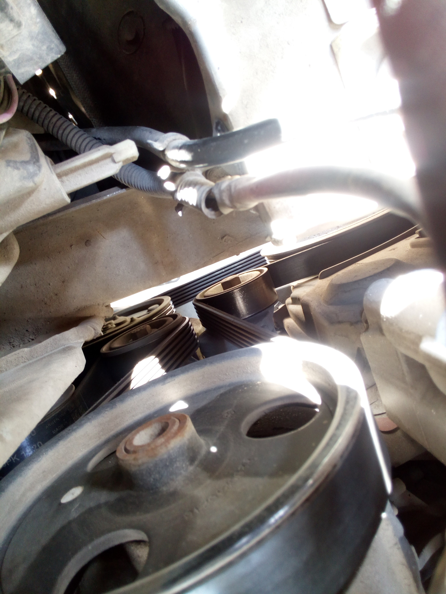

    Здравствуйте, террано-владельцы. Давненько не обращалась с вопросами. Уверена, подскажете в чем дело. Сегодня на небольшой скорости около 90 км\ч услышала посторонние звуки - как сверчок щелкает и посвистывает под капотом справа, при увеличении скорости щелчки сильнее. После остановки и на обратном пути звуков не было. Что это было и что делать? ремня в моей модели нет, есть цепь. Это она посвистывает? в декабре было 4 ТО .

    Один то ремень все же есть ;) - иначе и рулить будет тяжело и АКБ сядет и летом без кондея ....

    ну наверное так и.... что делать то ? срочно чинить / менять или само пройдет?))

    Как бы прям и не знаю , местные экстрасенсы щас видимо в разъездах ,но для начала в автосервис на диагностику ;)

    Первое что приходит на ум - ремень просится на замену

    Возможно ролики приводного ремня свистят и хрустят. Снять ремень и послушать

    а как называется этот ремень? приводной?

    Можно и так, но правильнее ремень навесного оборудования наверное.

    Вот смотри по номеру . Можно аналог . Это комплектв ролики и ремень -Gates K016PK1823XS — кт п/клин. ремня re duster, sandero 1.4/1.6l

    Спасибо. не пойму, я проходила 4 ТО у официалов и по регламенту на 4 ТО должна была быть замена приводного ремня. Они его обычно официалы нормально проводят все работы, они его что-ли не поменяли? В заказе, который у меня на руках, на самую большую сумму именно ТО(без расшифровки работ)
    комплект по каталогу в экзисте 8.5к и еше установка столько же ? не хило(((
