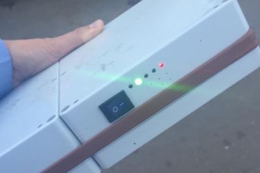

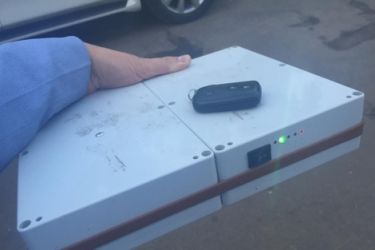

    Эксперты компании Угона.нет провели испытание штатной сигнализации автомобиля. Испытуемым выступил Ленд Круизер 200, 2015 года выпуска. В качестве электронной отмычки использовали Кодграббер с ретрансляцией (в простонародье "Длинная рука").
    Мы припарковали автомобиль возле торгового центра, где по статистике фиксируется наибольшее число угонов и случаев хищения ценностей из салона автомобиля. В качестве участников теста пригласили руководителя Федерального сервиса Угона.нет Тверь -Реддера Николая, а так же уже всем известного эксперта и "Разрушителя мифов" - Семенова Яна. Посмотрите что из этого получилось:

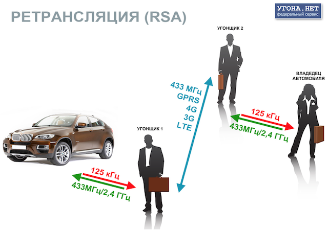

    Принцип действия:
    Напомним, что штатный ключ автомобиля, при наличии функции бесконтактного доступа, работает в режиме метки, т.е. вблизи автомобиля переходит в режим излучения. К подобным системам относятся такие как Keyless Go, Smart Key, Smart Access, Intelligent Key, Proximity Key, Intelligent Access, Comfort Access и т.п. - запатентованные системы авторизации авто производителей различных марок машин. Вступая в диалог с трансивером, установленным в автомобиле, брелок передает сигнал на частоте 433 МГц или на 2,4 ГГц, а получает обратно на частоте 125 кГц, хотя в последнее время начали использовать альтернативные частоты.
    Для того, чтобы безболезненно обойти штатные системы авторизации - замки дверей, замок зажигания, штатный электронный иммобилайзер, штатный электромеханический блокиратор руля, потребовалось просто воссоздать диалог штатной идентификации пользователя. Для этого угонщики применяют такое устройство, как ретранслятор. Ретранслятор работает по аналогии сотовой вышки, удлинняя или ретранслируя сигнал от пользователя к абоненту. Испытуемая модель в качестве трафика использовала частоту 433 МГц, поэтому дальность ретрансляции ограничивается парой километров, более современные изделия, которые мы вам продемонстрируем в будущем, используют канал 3G и LTE, это значительно увеличивает возможности кодграббера.
    [​IMG] [​IMG]
