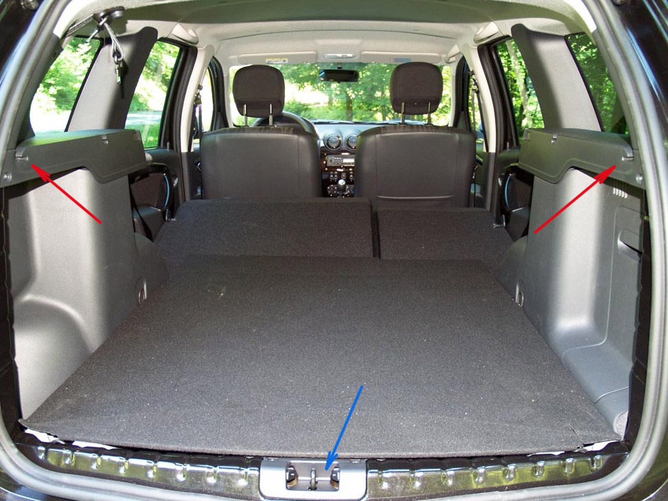

    Появилась такая мысль т.к. не вожу верхнюю полку в багажнике расширить его объем за счет снятия или частичного демонтажа декоративных пластмасок на сколько это будет реально осуществить ?
    Вот на фото красными стрелками что хотел бы удалить , т.к. прилично зауживают багажник

    Они снимаются элементарно. А вот что за ними не помню, пусто наверно...

    Честно говоря, не очень понял насчет зауживания, есть ширина дверного проема, есть проем между колесами, как снятие верхних полок увеличит полезную ширину, или снять планируется и боковые панели?
    1.458
    Ниссан Террано Элеганс 2,0 4WD МКПП+ГБО
    Верхние салазки выступают в внутрь багажного отделения по 2,5 см с каждой стороны и если ширина под полками 95 см все норм ,но не выше там уже на 5 см уже получается, второе не знаю не попробовал снять обшивку но там элемены катушки ремней безопасности, стойки аммортизаторов,колесная арка -это все понятно,Но убрав декоративный пластик получаем большуий размер багажного отделения, а кого ограничивала ширина двери для просовывания более крупных объектов ;).

    Это фишка Террано? В старом Дастере точно не выступала на 25 мм, максимум на 5 мм.
    Да и все равно, кмк, дверь уже :)

    Смотря что. Снимать я пробовал, чтобы в нависающих частях у двери багажника откидные крючки для сумок прикрутить. Все стандартно, винты, клипсы. Как-то по месту разобрался. Платик на стойках тоже выщелкивается при этом. Думаю, если эти полки снять вид будет некрасивый. Надо закрывать потрошки.

    Формально то шумка есть. Но это формально. Куски войлока из вторсырья.

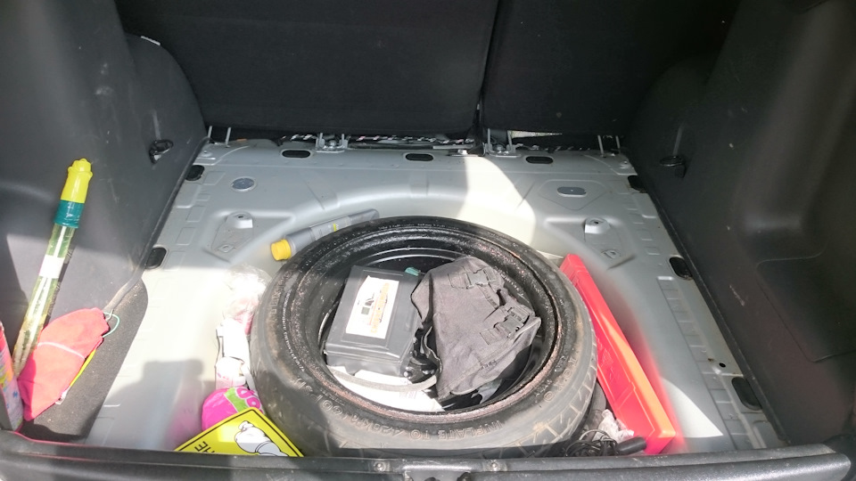

    На даче снял справа трудностей не было, забыл ,что два года назад это все снимал когда прокладывал кабель от камеры ЗХ, посмотрел-не понравилось -либо много чего переделывать либо салазки спиливать, думаю овчинка выделки не стоит , а вот снизить уровень пола реально ,кто без ГБО , и поставить туда докатку от мазды,видел такой отчет на дизельном дастере https://www.drive2.ru/l/533864848283402724/

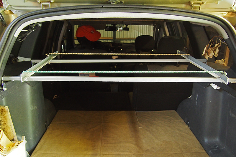

    Всем здрасьте! Я бы не стал менять полноценную запаску н докатку. Кто ездил на докатках, тот поймёт о чём я. Если нужен объём, лучше выбросить полку и натянуть сетку за спинками задних сидений✌
