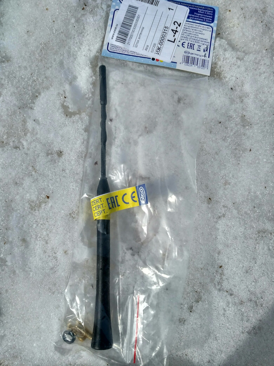

    я пока не собираюсь менять антену ,но на пред.кашкае при выезде из гаража обломил штатную ,купил коротеньку взамен ухудшения приема сигнала не заметил ,хотя и на драйве пишут ,что радио шипит у меня такого не было-537200 антенна alca-150 руб. в комплекте резьбовые переходники длина стержня 23 см . Но есть и длинные по 55 см 537500 антенна alca -200 руб
    На Эмексе цена на 100 руб выше.

    Вот и я установил такую-же антену! Старая мешала перевозить грузы на багажнике. Правда переходник коротковат-боюсь потерять. Переходник заказал побольше и все будет ОК! Приём не ухудшился.
