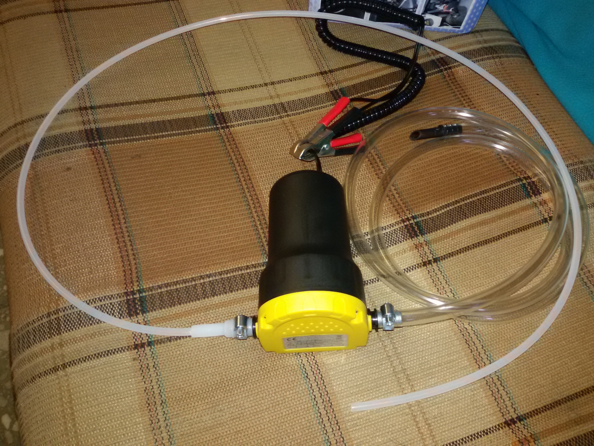

    Можно откачать насосом с али сколько получится ,мне кажется не меньше 20 литров получится ,затем заправить 98-100-й бензин до полного .ИМХО бензин скорее всего низкооктановый , т.е мотор не троит и нет провалов ,значит датчик детонации просто в ах...е и сдвинул зажигание на крайне позднее и выдал ошибку.:wacko2:
    Ингвар53 нравится это.
