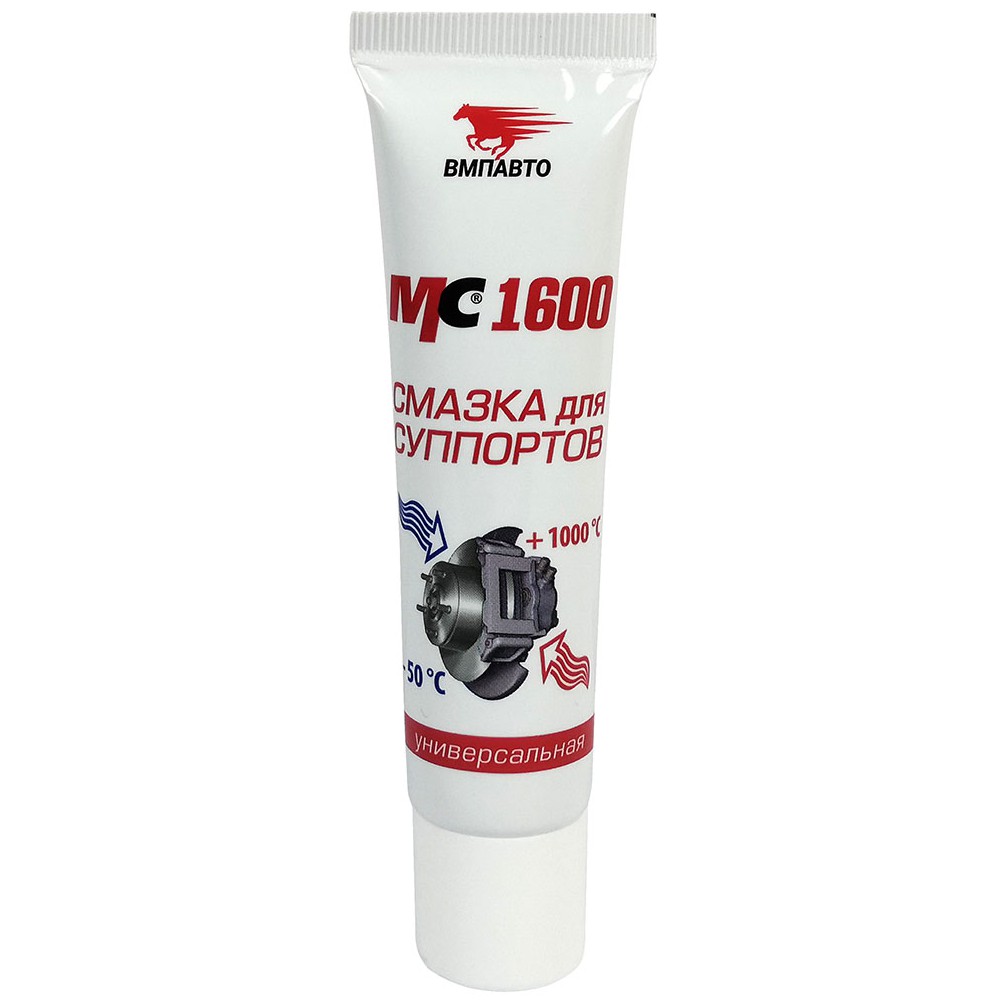

    Интересно ,а смазка для суппортов не подойдет для этих целей типа такой , я ей не пользуюсь т.к. один раз на пред авто смазал пальцы суппортов ,потом еле вытащил их т.к. она превратилась в "мел" , вот и подумываю наверное для таких целей в самый раз , где нет подвижных деталей т.е. для резьбы ?
  10. ааа370
    Специально звонил менеджеру, просил посмотреть какую смазку можно использовать. Про смазку для суппортов он ничего не говорил. Предложил для свечей.
    5.985
    Да не все смазки для суппортов подойдут ,а вот именно эта МС 1600 ,мне так кажется смазывать трущиеся части этой смазкой не стоит ,но она не выгорает ....
