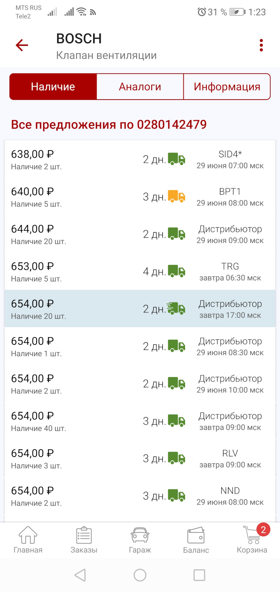

    А аналогов нет?
    5.949
    Конечно есть ,от 400 до 800 руб за штуку ,но вопрос о замене или поиске аналога тока после эксперимента :).
    вот к примеру пишут даже лучше родного
    Bosch 0280142479 Клапан вентиляции .

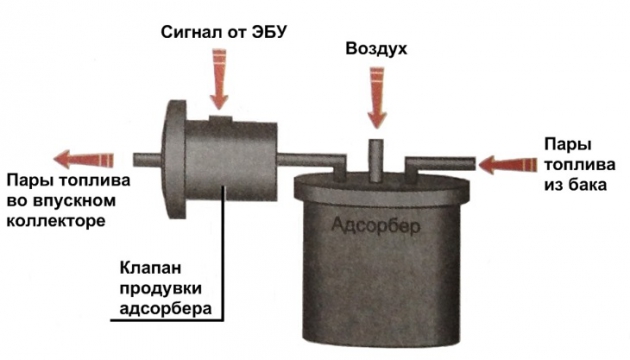

    Ну и немного вернемся к нашим "баранам",для тех кто не в курсе
    Алгоритм следующий, пары, предположим бензина, образуясь в баке, поднимаются и попадают в так называемый сепаратор. Здесь они конденсируются, превращаясь в жидкость. Образованная жидкость попадает обратно в бак, а оставшиеся не преобразованные пары попадают уже непосредственно в адсорбер. В адсорбере пары поглощаются фильтром, активированным углем, он наиболее эффективно справляется с этой задачей. Помните, что накопление паров в адсорбере происходит только на заглушенном моторе.
    После того, как двигатель запускается, ЭБУ по имеющимся режимам работы подает сигнал и открывается магнитный клапан, соединяющий адсорбер с дросселем или впускным коллектором. Далее происходит продувка, когда пары прогоняются по системе и соединяются с воздухом через дроссель. «Прогонка» осуществляется за счёт создающегося разряжения во впускном коллекторе. Затем попадают в цилиндры, где и воспламеняются вместе с основной «порцией» горючки.
    Ивот с этим клапаном все как раз и интересно если просто перестанет работать или заклинит ,а если ни то ни другое ,а наполовину просто некорректная его работа?
    P.S. кто то писал про повышенные обороты искал причину ни как не мог ее найти , это все тот же клапан адсорбера очень даже может быть ;) .
