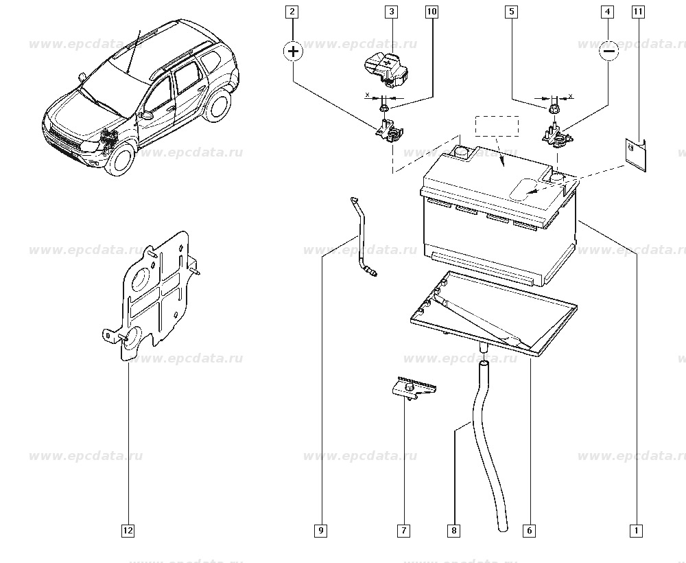

    В общем не стал заморачиваться и мудрить взял такой же как стоял, АКОМ 70/720 на озоне за 7800, приехало сдеком из Тольятти, продавец божится, что конвейерный вариант, выпуск октябрь 2023, всем спасибо за советы. Еще вопросик, трубка которая воткнута в аккумулятор просто так болтается или должна куда-то вставлятся, не обратил внимания когда старый снимал?
  6. Strusto
    1.795
    В поддон, емнип, вставляется, а от него сливная трубка идёт вниз, в район рычага подвески, конец трубки видно при снятом колесе.

  7. Strusto
    1.795
    О, картинку нашел

  8. Berserkangry
    235
    Александров
    Я понял, спасибо.

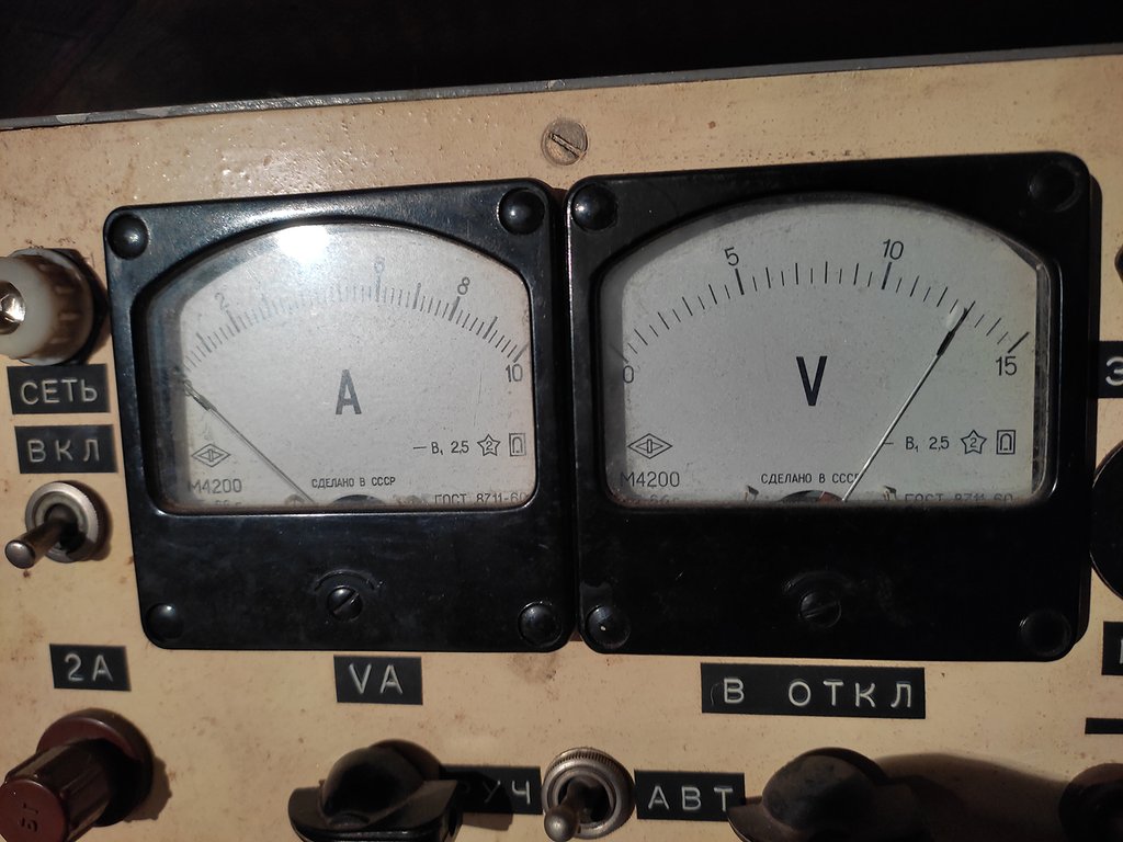

    Не удержался, и за 994 рубля прикупил на Али зарядное устройство, картинки из инета, у меня корпус красный
    Взял из-за заявленного режима десульфации, чего мое самодельное 40 лет назад сделанное не умеет
    Сам это новое умное ЗУ еще не пользовал, если у кого есть опыт, отпишитесь, плиз.
    Из первых замечаний-очень короткие провода, и с крокодилами, и сетевой.
    И не понравилось наличие всего одной кнопки переключения 4-х режимов, я люблю, когда много кнопочек/регуляторов :)

  10. K S V Perm (Сергей)
    8.003
    Самое главное - его не выбрось, у меня такое же. Есть и магазинское - недозаряжает. Есть и "лечебное" - "долбит" по аккумулятору импульсами малой силы 0,5А из 90-х, конверсионное. Вставляется в прикуриватель зимой и будто бы "греет" аккумулятор (сейчас не пользуюсь, разве что иногда на даче в кач-ве подзарядного, когда весь вечер музыку гоняю).

  11. Berserkangry
    235
    Александров
    Давно уже такое прикупил, для подсевшего аккумулятора нормально, 5-10 минут не снимая клем и стартер схватывает. Заряжает 65-70 ач аккумулятор часов 10-12, по мере зарядки ток снижается с 8А до 1А и потом отключается, так что не страшно в гараже оставить на ночь. Пробовал им восстановление, гонял старый, акком 2016 года выпуска, целый день, чуда не произошло, заряжаться заряжается, но держит заряд 2-3 дня
