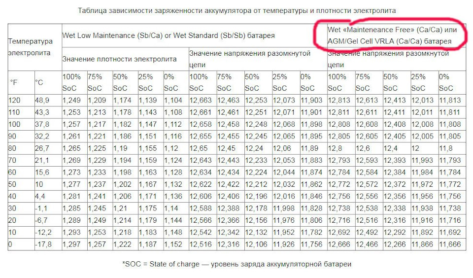

    Ну что тут сказать. У меня своя табличка, у вас своя. В инете как ваша правда:
    https://istochnikipitaniy.ru/akkumulyatory/avtomobilnye/napryazhenie.html
    Ну тут "блогер" мягко скажем жжет. Просто прочитав такое мимо не пройдешь, споткнешься:
    "При падении плотности происходит и пропорциональное снижение разности потенциалов на клеммах аккумулятора. Особенно сильно этот показатель может снизиться при наличии негерметичных мест в корпусе батареи, через которые часть электролита будет вытекать. Восстановить уровень электролита можно будет за счёт добавления дистиллированной воды."
    Так и моя:
    https://okeydrive.ru/kakoe-napryazhenie-dolzhno-byt-na-akkumulyatore-avtomobilya/
    http://avto-blogger.ru/akb-avto/normalnoe-napryazhenie-akkumulyatora-avtomobilya.html
    Правда тут хоть авторы вроде и разные, но ощущение что кто-то у кого-то перепечатал однозначно, а может и оба.
    Поэтому думаю, что к общему мнению мы не придем, да оно и не надо. Расскажу лучше случай из собственной жизни. Он на мой взгляд и вашим и нашим.
    После армии работал на грузовиках. Машины стояли на "нитке" (такая труба подающая теплый воздух). Однажды утром машина не завелась. Докрутился до того что высосал аккум полностью. Делать нечего, снял повез на подзарядку. А взамен в таких случаях давали подменный, на "время лечения". Аккумуляторщиком в то время был у нас дядя Толя, мужик душевный. Любил поучать молодежь, но по-доброму. Уже не помню за что пошел разговор, но провели мы с ним следующий эксперимент (он всегда говорил что лучше один раз увидеть, чем….). Был взят совершенно новый аккумулятор (приготовил для машины с капиталки), и подменный (сюда попадали те которые сняли при замене, а так как в то время меняли "по расписанию", то и попадались вполне ничего себе). Проверили плотность, напряжение и емкость на обоих. Новый на высоте, а подменный скажем так "вложился в нормы". И выставили их на улицу. Когда вечером пришел за своим, провели тест по новой. В общем у нового плотность возросла, напряжение хоть и немного но повысилась, ну а емкость слегка упала (но незначительно). А вот с подменным все наоборот. Напряжение упало, плотность тоже, а емкость еле душа в теле (видимо совсем старичок попался). Как-то так.
    Думаю, что если бы новый стоял на машине, то повышения напряжения можно было бы и не заметить из-за наличия потребителей (сингалка, утечки и так далее).
    Тогда же он мне дал некую формулу (возможно только для свинцово-кислотных акб). Откуда она не знаю, после нигде не попадалась. Но проверял не раз работает.
    (0,84+плотность)* 6 = напряжение
    В жизни конечно одинаковой плотности во всех банках не встретишь, но конкретно в каждой банке при желании (если на 6 не умножать) прикинуть можно, если это конечно нужно.
