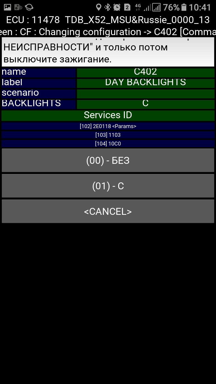

    У меня так же. При выключенных фарах и габаритам горят ДХО и ярко светится панель приборов. При включении габаритов /фар загорается подсветка кнопочек-крутилок, а панель приборов чуть притухает, вечером это заметно при включении-выключении фар.

    может дело в магнитоле,вот в этом значке? Клуб Ниссан Террано | Форум Terrano-Club.Ru | Фото: 20201127_202905.jpg

    Да вроде включается через PyClip DACIA 176+, я у себя включил , как тока узнал "CF402 DAY BACKLIGHTS". пару лет назад ;) . Панель светится всегда,а кнопки и крутилки тока при включении габаритов или фар...
    10.573
    Да я себе тоже давно включил, ибо очень неудобно ездить с ДХО и темной панелью...
  10. Андрей Кошкин
    Ну производителем так и задумано, в целях безопасности. Ухудшение читаемости панели приборов - верный индикатор того что освещённость недостаточная и пора переключаться на габариты с ближним. И прикрасная напоминалка при въезде в тоннель, коих например в Мск - дохренища (на одном только на Садовом кольце 5 штук). Если приборка горит постоянно - можно забыть и продолжить движение в тоннеле с ДХО без габаритов, что является серьёзным нарушением ПДД.
