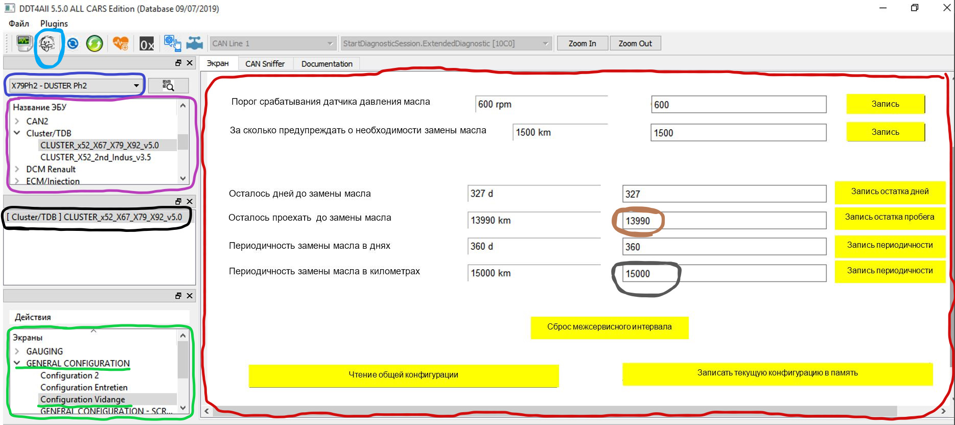

    Сегодня не поленился и с утречка залез в настройки ЭБУ. Сменил 2000(об/мин) на 700.
    ПО: ECU Tweaker 1.8(Lic)
    База: ECU.zip кидается на корень файловой системы, без распаковки!
    - выбираем машину (Дастер фаза2)
    - выбираем "Meter Cluster" > "CLUSTER_x52_X67_X79_X92_v4.8" > "GENERAL CONFIGURATION" > "Configuration Entretien et Odome'tre"
    - поле "Oil_Pressure_Theshold"
    -- в столбце "LECTURE" мы видим текущую установку параметра
    -- в столбце "ECRITURE" вводим нужное значение
    -- за тем нажимаем "PRESSION SEUL"
    -- подтверждаем нажатием на "PRICE EN COMPTE DES CONFIGURATIONS"
    Закрываем приложение и снова запускаем, чтоб проверить, применились ли настройки, если в столбце "LECTURE" видим значение, которое вводили в "ECRITURE", значит все применилось.
    Бинго.
    А еще, меня параметр, увидел там несколько других не менее полезных параметров и конечно полез в инет, поискать что я могу с них соскрести. И! К моей радости, не я один задался таким вопросом, нашелся человек, который уже во всю это использует.
    Вот ссылка на его изыскания. И скриншотик от него же.
    Т.к. я для себя решил менять масло раз в 5к, а следить за одометром мне как-то лениво, то простейшая напоминалка на прибрке, о замене масла, меня очень сильно порадовала!
    Еще не настраивал, но планирую! (отпишусь)

    В общем, такие дела.
    Решил сегодня осуществить план по настройке "напоминалки". Прилетела красивая птица обломинго.
    Кроме порога (оборотов) срабатывания датчика давления масла никакие параметры у меня лично не настраиваются.
    Увы и ах.
    Отрицательный опыт, это тоже опыт! =))

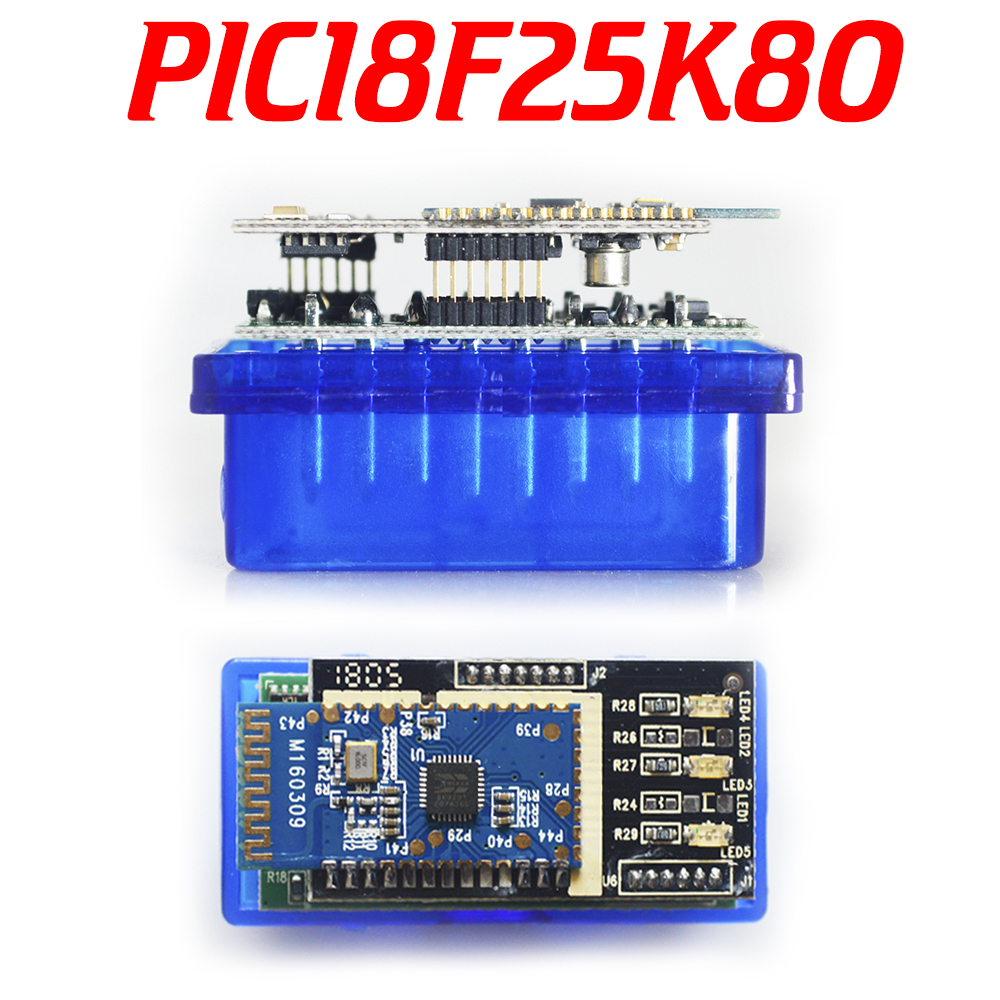

    Подскажите, смотрел на Али сканер elm 1.5, но вот загвоздка, пишут что есть на 2 платах и на одной. Нам какой надо? В чем разница?
    5.965
    Надо читать отзывы ,я брал самый простой версия 1.5 -все работает с программами дружит .
