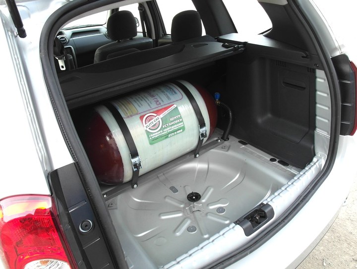

    ну наконец то я нашел ответ... На метане бак в 70 литров означает, что максимальный объем газа в нем - 17 литров.
    Вот Дастер с 90 литровым метановым баллоном
    Vimpoc нравится это.
    25.232
    примерно как 20-22 литра бензина...т.е. не очень много.
