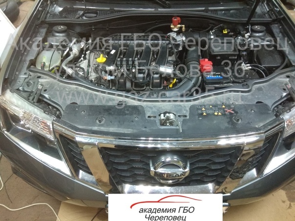

    5.927
    Не привычное расположение клапана с фильтром первой ступени если так можно сказать и как то своеобразно закрепили газовые форсунки .
    Обычно как то так или очень близко ,фото не моё
