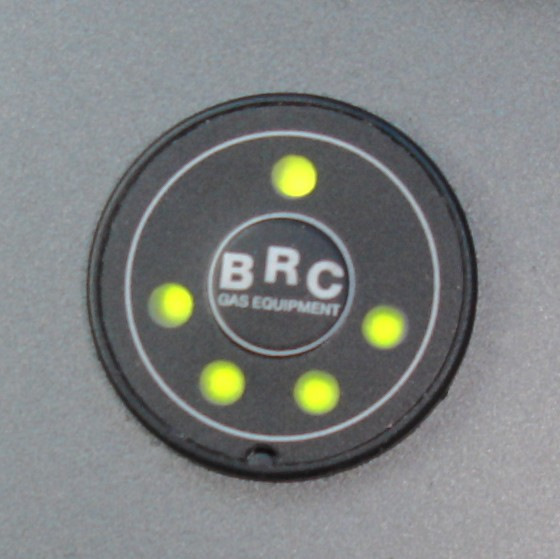

    у меня нет датчика расхода газа. кнопка такая же, все нижние светодиоды горят постоянно.
    5.949
    Понятно. А у меня гаснут по мере опустошения баллона, когда начинает моргать последний светодиод значит пора на заправку - запас хода приблизительно до 100км ,если в городе то меньше.

    ну по показаниям бортовика тоже получается довольно точно. А какой обьем баллона у вас?
    5.949
    54 литра -20% т.е влезает 43-44литра

    у тебя значит поплавок и еще там чего то установлено, они и сьедают 20% обьема.
    5.949
    ну при желании поплавок можно было подогнуть и влезало бы почти 53 литра , но я отказался от такой "модернизации" ;)

    что то не верится, что поплавок может 10 литров занимать.Это наверное если бы как у меня ничего в баке вообще не было.
    5.949
    Не поплавок не забирает 10 литров объема , он перекрывает клапан подачи газа при заполнении баллона на 80%. Это ради безопасности как бы ;) . Хотя в дальней дороге эти 10 литров бывают даже очень не лишними. Но это первое время потом уже привыкаешь и заправляешься (благо пропановый заправок много) даже если ещё два индикатора горит это если неизведанный маршрут, а если знакомый смело пилишь до моргания последнего т. к . легко рассчитать запас хода на пропане. Ну даже если чутка "промахнулся" в расчетах для этого есть почти полный бак бензина , что бы доехать до газовой заправки.:yes3:

    У меня горит один только огонёк-верхний:красным и зелёным.Установшик сказал, что когда газ заканчивается,кнопка начнёт пищать и огонёк красным будет,надо нажать на него чтоб не пищал и на заправку.Пока проехал после полной заправки чуть больше 300 км,ещё не пищит.За эти три дня уже откатал бы бензина 1300 руб примерно.

    Правильно. когда заканчивается газ, работа переходит автоматически на бензин, и вам необходимо нажать для ручного переключения. также запуск происходит на бензине (горит красный) при прогреве примерно до 50 градусов переходит на газ и светодиод светится зеленым. только в отличие от вашего случая у меня все нижние светодиоды всегда горят. ну это нюансы подключения думаю.
