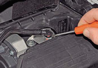

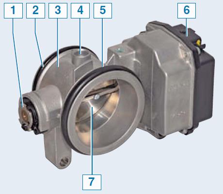

    Та про которую я говорю находится вот тут (номер 4):
    Поддев шлицевой отверткой наконечник трубки подвода паров топлива к дроссельному узлу…
    …вынимаем наконечник трубки из отверстия корпуса дроссельного узла (соединение уплотняется резиновым кольцом).
    С вечера отсоединить, заткнув хорошо отверстие на дросселе. А утром попробовать завести (главное чтобы подсоса через отверстие не было). Самый легкий вариант проверки. Можно сразу проверить на вакуум (если получится), при выключенном зажигании. Если не полный или пропускает сильно, ждем утра. Проверять или нет ваше дело. В общем удачи.
