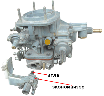

    Народ, хорош спорить. Сама система стара как мир, применялось еще в незапамятные времена. Отличие лишь в том, что раньше это управлялось механикой, теперь электроникой. Кому интересно тут почитайте:
    "Назначение экономайзера ВАЗ 2107
    Полное название экономайзера — экономайзер принудительного холостого хода (ЭПХХ). Из названия ясно, что его основная функция — регулировка подачи топлива в камеры сгорания в режиме холостого хода.
    Экономайзер позволяет довольно неплохо экономить топливо. Это особенно актуально при движении на длинных спусках, где водитель применяет торможение двигателем. В такие моменты ЭПХХ не позволяет топливу попасть в систему холостого хода. Это, в свою очередь, не только приводит к снижению расхода горючего, но и повышает безопасность движения. Дело в том, что автомобиль, движущийся под уклон на пониженной передаче и постоянно тормозящий двигателем, гораздо устойчивее на дороге по сравнению с автомобилем, свободно катящимся с горы на нейтральной скорости"
    https://bumper.guru/klassicheskie-m...sistema/ekonomayzer-vaz-2107-karbyurator.html
    Понаехавший нравится это.
  11. Deda Aleks
    Вот еще для закрепления:
    ЭПХХ карбюраторов Озон 2105, 2107
    [​IMG]Карбюраторы Озон 2105-1107010 (ВАЗ 2101, 21011, 2105 с двигателями 1,3 л), Озон 2107-1107010 (ВАЗ 2107, 2104 с двигателями 1,45 и 1,6) оснащаются системой экономайзера принудительного холостого хода (ЭПХХ). Она позволяет блокировать подачу топливной смеси через систему холостого хода карбюратора на принудительном холостом ходу (ПХХ).
    Рассмотрим особенности ее устройства и принцип действия.
    Назначение ЭПХХ карбюраторов Озон
    Система экономайзера принудительного холостого хода карбюраторов 2105, 2107 Озон предназначена для принудительного прекращения подачи топлива в двигатель через систему холостого хода карбюратора на режиме принудительного холостого хода (при торможении двигателем с включенной передачей и отпущенной педалью «газа»). Это необходимо для достижения топливной экономичности и улучшения процессов сгорания смеси в цилиндрах, а так же для предотвращения работы двигателя после выключения зажигания («дизелинг», калильное зажигание).
    https://twokarburators.ru/ephh-karburator-ozon-2105-2107/
