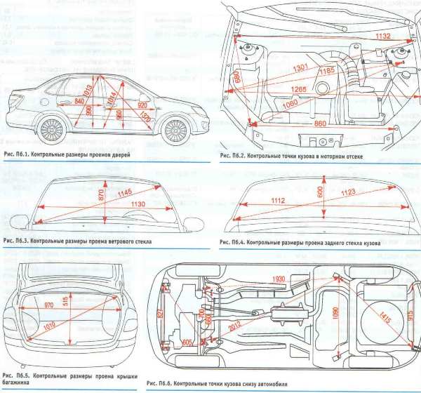

    здесь скорее нужна карта размеров по точкам кузова, чтобы проверить не ушла ли геометрия, типа вот такой.

    Всё верно, именно такие размеры и нужны, но вот вопрос, где взять?
    Не хочется машину гнать на ремонт к ОД, там ценник совсем другой будет.
    Есть большая просьба к одноклубникам не битых Террано. Обмерьте, пожалуйста, по возможности размеры дверных проёмов, капота, багажника (конечно надо и рамку лобовухи, но это только при замене стекла можно сделать, так что... обойдёмся), а вот отвести уплотнитель (резинку) в уголках дверных проёмов и измерить диагонали между углами дверного проёма можно. Если кто то сделает это, будет очень полезная инфрмация (т.к. этих размеров нет нигде... ОД не дают, ни в Интернете), поэтому ОЧЕНЬ БОЛЬШАЯ ПРОСЬБА ПОМОЧЬ !!! (хотелось бы увидеть что-то похожее на размещённое выше)
    Советую договориться с кем-нить из Мск, чтобы в определенный момент он приехал на машине к Вашему мастеру и мастер одним измерителем перенес размеры. Если сейчас начнут сбрасывать размеры - вы заплюхаетесь...
