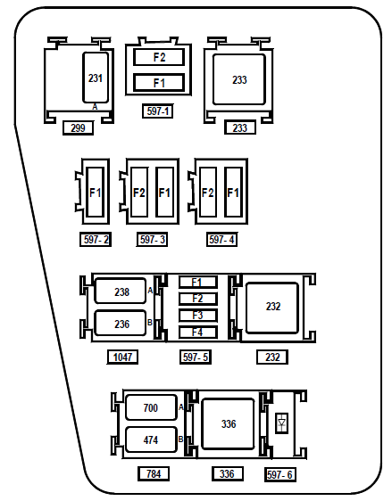

    Всем доброго! А прикуриватель на каком предохранителе? И правда ли, что на прикуриватель питание подается только при включении зажигания?
    F38 (15 А)
    Да, на прикуривателе питание при включении зажигания появляется.

    И еще ламерский вопрос: какой предохранитель вытащить (при долгой стоянке), чтобы злыдни не угнали? Естественно, без ущерба для компа после его "вставляния"?
    смотря какой эффект хотите получить :)
    и что значит "ущерб компу"?
    а так
    под капотом можете достать реле 232 - это реле стартера
    ну или в салонном блоке
    F2 (5А) - управление реле топливного насоса, на нем же ЭБУ впрыска. НО к сожалению на нем висит еще панель приборов, т.е. угонщики могут что-то заподозрить :)

    Ущерб компу - на мой взгляд, система управления умная, может запомнить последнее состояние и где-то взглючить. Сам наблюдал авто, отказывающееся ехать, и только после отключения аккумулятора на 15 мин поехала...
    Реле стартера - банально, лучше б чтобы крутило, но не заводилось. Топливный насос - это тоже банально. CAN-протокол системы управления не хотелось бы использовать, хочется что-нить попроще, типа отключения катушек зажигания и т.п.
    тогда тягайте под капотом F3 (25А) - это цепи топливного насоса и катушек зажигания; главного реле К5 системы управления двигателем.
    правда К5 у нас отвечает за датчики концентрации кислорода (цепь подогрева), топливные форсунки, клапан продувки адсорбера, обмотки реле К1, К2, К3, ЭБУ системы управления двигателем поэтому, скорее всего при попытке завестись в этом состоянии
    возможно в комп запишется куча ошибок этих датчиков.
    Но ведь вы сами то не будете в таком состоянии заводить, а попытка угона - это уже событие крайне редкое.
    Хотя я чего-то усложнил всё ;)
    Проще есть путь:
    просто убрать К4 в подкапотном блоке - это реле топливного насоса и катушек зажигания.
    Для "усложнения" можно купить внешне такое-же реле, вывести его из строя и вставлять вместо рабочего :)

    K4 и K5 - это кто?
    Ну и спасибо за ответ.
    это реле в монтажном блоке в подкапотном
