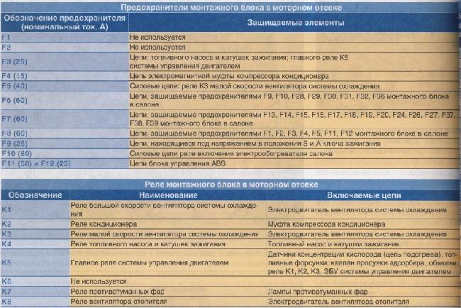

    Добрый день всем! Может есть у кого схема электрических соединений жгута проводов панели приборов,может знаете где скачать, все облазил, не нашел.
  6. IgorCh
    IgorCh Новичок
    8
    Добрый день. А нельзя ли расписать релюхи, кто за что отвечает? В первую очередь интересует К8.
    Спасибо.
    Нижняя табличка. К8- реле вентилятора отопителя
  8. IgorCh
    IgorCh Новичок
    8
    Большое спасибо.
    Если можно, еще вопрос. Оно, реле К8, у меня (NISSAN TERRANO Tekna 4х4, механика) греется, предохранитель №36 (в салоне) целый, но кондей не включается? Что посоветуете?
    Спасибо.
    кондей в смысле сама установка кондиционирования? Или именно вентилятор отопителя не включается?
    Потому что реле кондиционера К2
    так же проверьте предохранитель F4 в этом же блоке - он за электромагнитную муфту кондиционера в ответе
  11. IgorCh
    IgorCh Новичок
    8
    После работы уточню, отпишусь. По памяти не включается ни кондиционер, ни вентилятор отопителя. Почему греется К8?
    И еще прикол: перестал работать звуковой сигнал, сгорел предохранитель №17. Заменил, не работает. Вытащил К8, который греется, сигнал захрипел. И все это, как-то одновременно. Какая связь?
