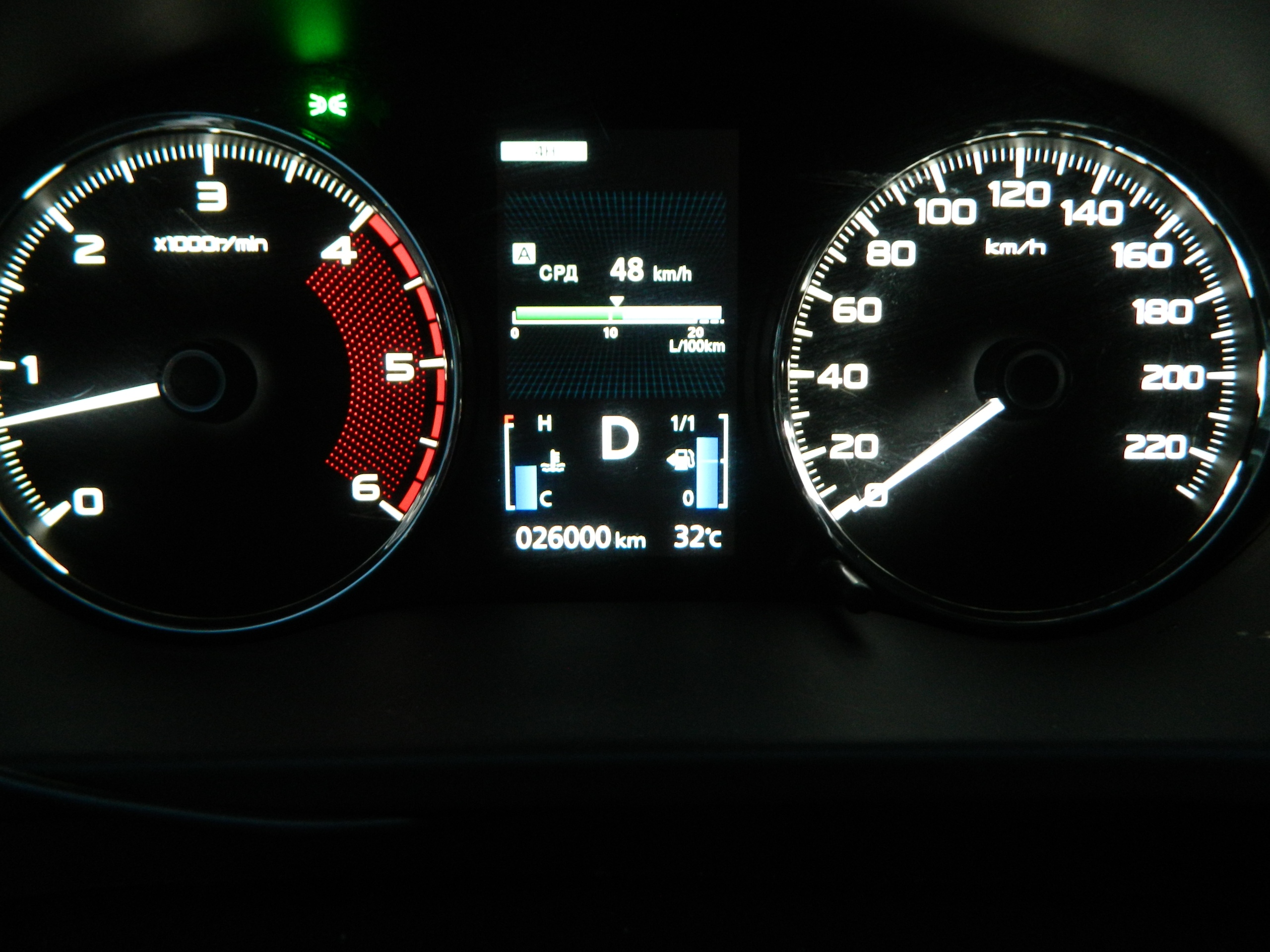

    Вчера ездил пока по делам, разменял 2 цифры на машине - ровно 8 месяцев как выехал на ней с салона 18 сентября 2018 года, и 26к км на одометре
    Единственная поездка более-менее дальняя за это время была у меня осенью как купил до юга, это 10к км, остальное это фактически всё город-дача-пригород и зимой, в тот период когда особо поездок и нет.

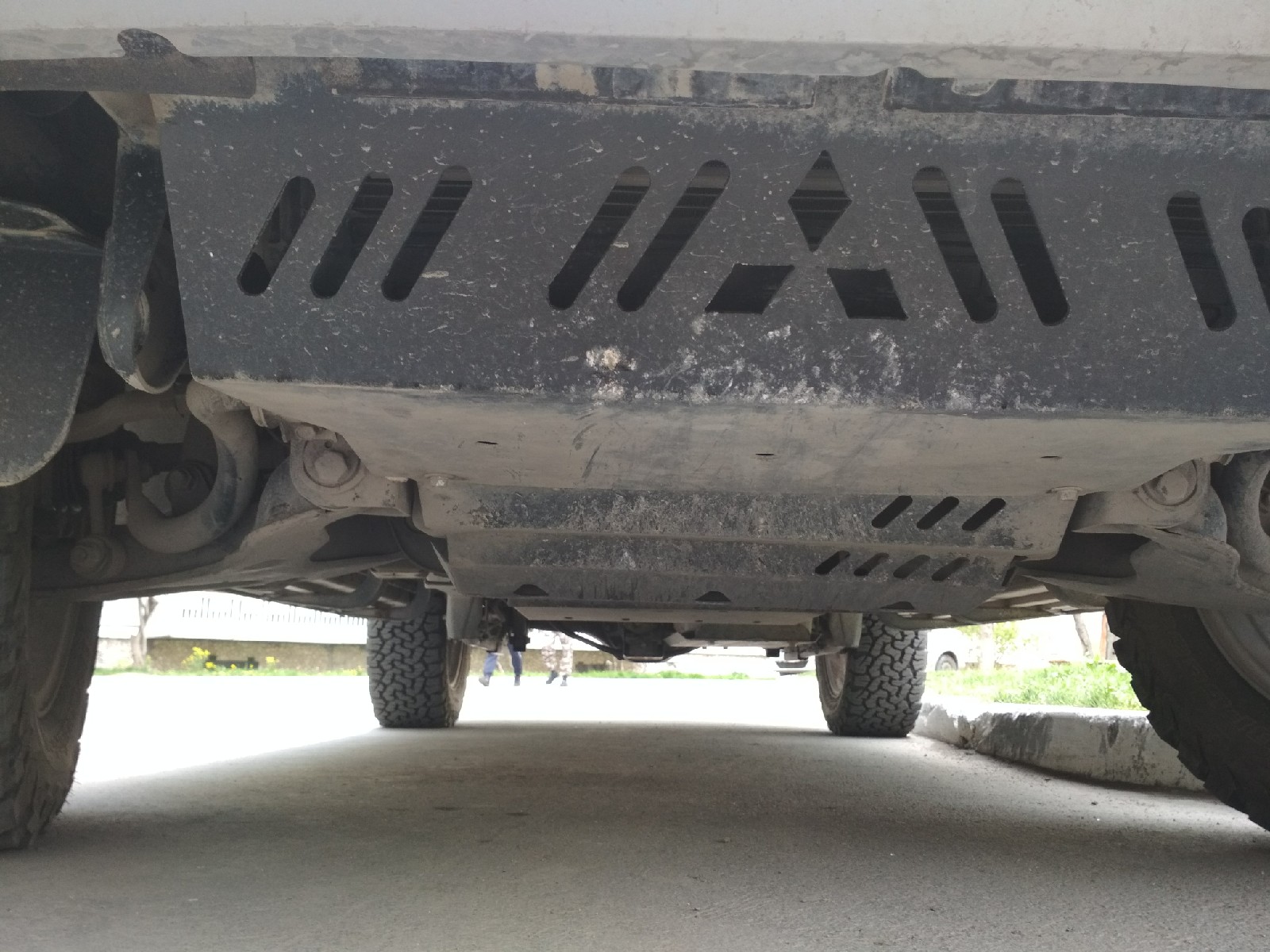

    Зимой когда звал всех первый раз туда поехать я то думал что зимой там опа, оказалось я наивен. Сегодня вот залез под машину защиту сфоткал
    От нижней части первого листа защиты до асфальта ~40 см, половина колеса аккурат, но пару ударов погнувших железяку словил и торцевой частью, прям по ребрышку. Ну и дальше листы до 25 см до асфальта опускаются ступенчато, самая нижняя точка машины по сути, и тоже помятое всё даже на фото видно. На той неделе всеравно еду на станцию, дальше машинку ваять, так что защиту снимут выпрямят, если там ухо оторвало (есть 2 проблемных склонных к отрыванию) то как раз наварить нормальные наварят. Но фото не об этом, фото о дороге, единственной, в населенный пункт Пихтовка, в 80 км от ближайшей асфальтовой дороги. Ехал и спортягой аки грейдером ровнял холмики. Я не знаю как там ехали другие машины, пониже, но первая часть людей выехала в 9 и приехала на место в 13, я вёз тех кто может стартовать позже и задержаться дольше, выехал в 12 и приехал туда в 14. Пол пути по асфальту ехали, думаю, с одинаковыми скоростями. И вот там деревня, там дом престарелых и там люди живут.

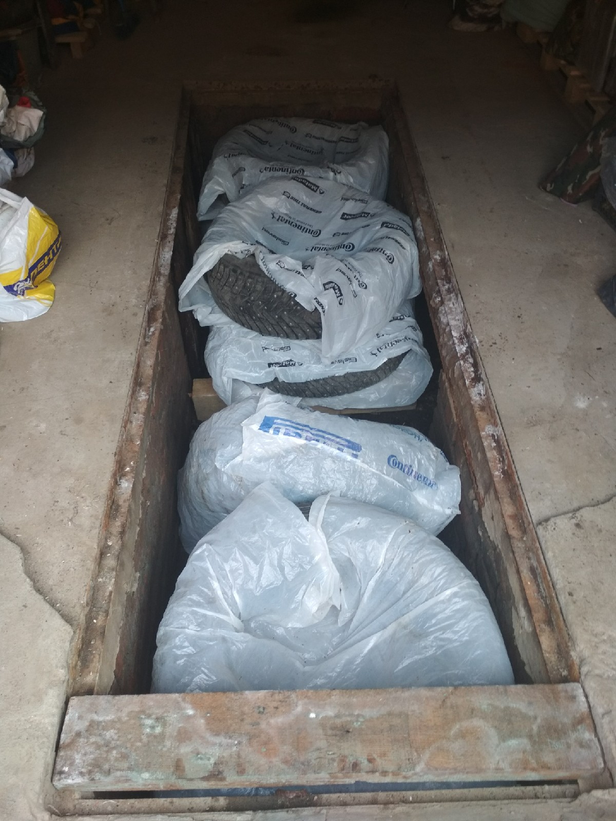

    Разбирали в гараже, убрали штатную и зимнюю резину ччтоб совсем уже не нависала над головой. "Тут была смотровая яма" )))

  8. K S V Perm (Сергей)
    7.977
    4 комплекта?
    2. Если точнее то 1.75 комплекта, 7 колес. 4 зимние колеса и запаску одну порвали уже зимой, по этому пустил следующий штатный баллон на запаску, в яму убрал 3 оставшихся.
    Но размер да, большой, так что места они занимают на самом деле много.

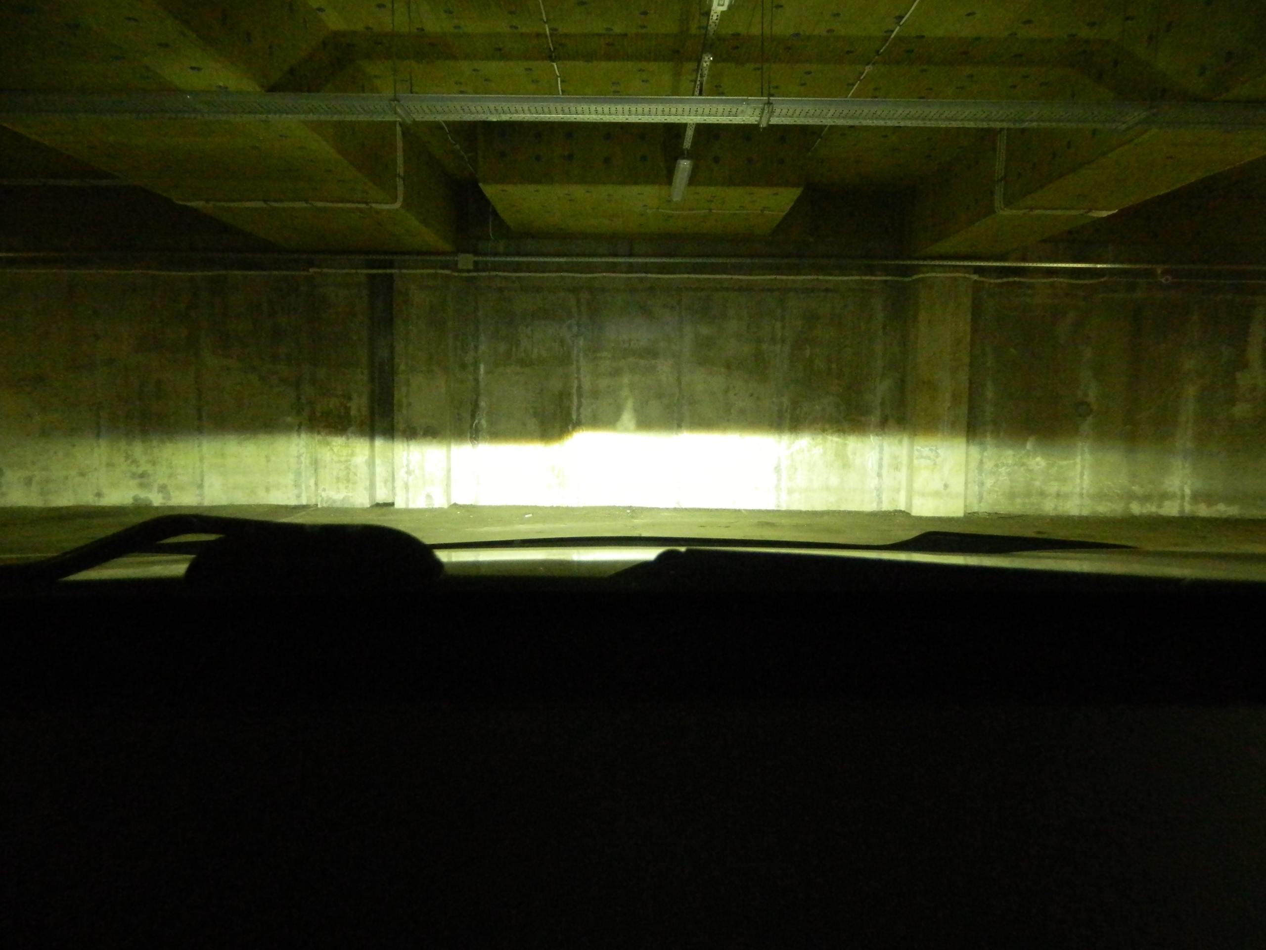

    Сегодня наконец поменял родные туманки на туманки от аута. Они полностью идентичны, болт-он, как говорится, но по непонятной причине передние ПТФ с лампами накаливания ставятся только на барабанную комплектацию аутлендера и на все версии паджеро спорта. Сказать что они светят плохо это сказать мягко, даже в плохую погоду если их включить то начинают моргать встречные, потому что им в глаза светит сильнее чем мне на дорогу. Пучок во все стороны и желтого цвета (головной на спорте белый лэд) делает перед машиной в плохую погоду "облако" света через которое видно хуже, чем без ПТФ. На спорте удался вообще только ближний свет, что дальний что ПТФ меня не устраивают. По этому я заказал в начале февраля ТПФ от аутлендера, которые светят нормально и взаимозаменяемы с моими и вторую заднюю ПТФ от праворульной версии. Изначально идея была к сезону заменить всё и сразу, но задняя после заказа у нескольких поставщиков на протяжении 3.5 месяцев так и не пришла, по сути до сих пор в поиске, а вот без передних ездить сейчас уже совсем стало фигово. По этому я поставил передние совместив их с полировкой всей оптики и закатыванием всей оптики в броню полиуретановой пленкой. Вчера оставил машину полировать и бронировать, сегодня забрал. Дождался вечера и не могу нарадоваться результату)))
    ПТФ одни
    ПТФ с ближним светом
    Всё тон в тон, никакого дискомфорта глазам. До стены 8-9 метров, ПТФ примерно в полуметре от земли и пучок ровный, по низу и никуда ничего лишнего не светит.
    Доволен непередаваемо. Родная оптика тоже за 27.5к км успела набраться муара, и после полировки стала нереально прозрачной. Пленка теперь сохранит эту радость мне на долго)
