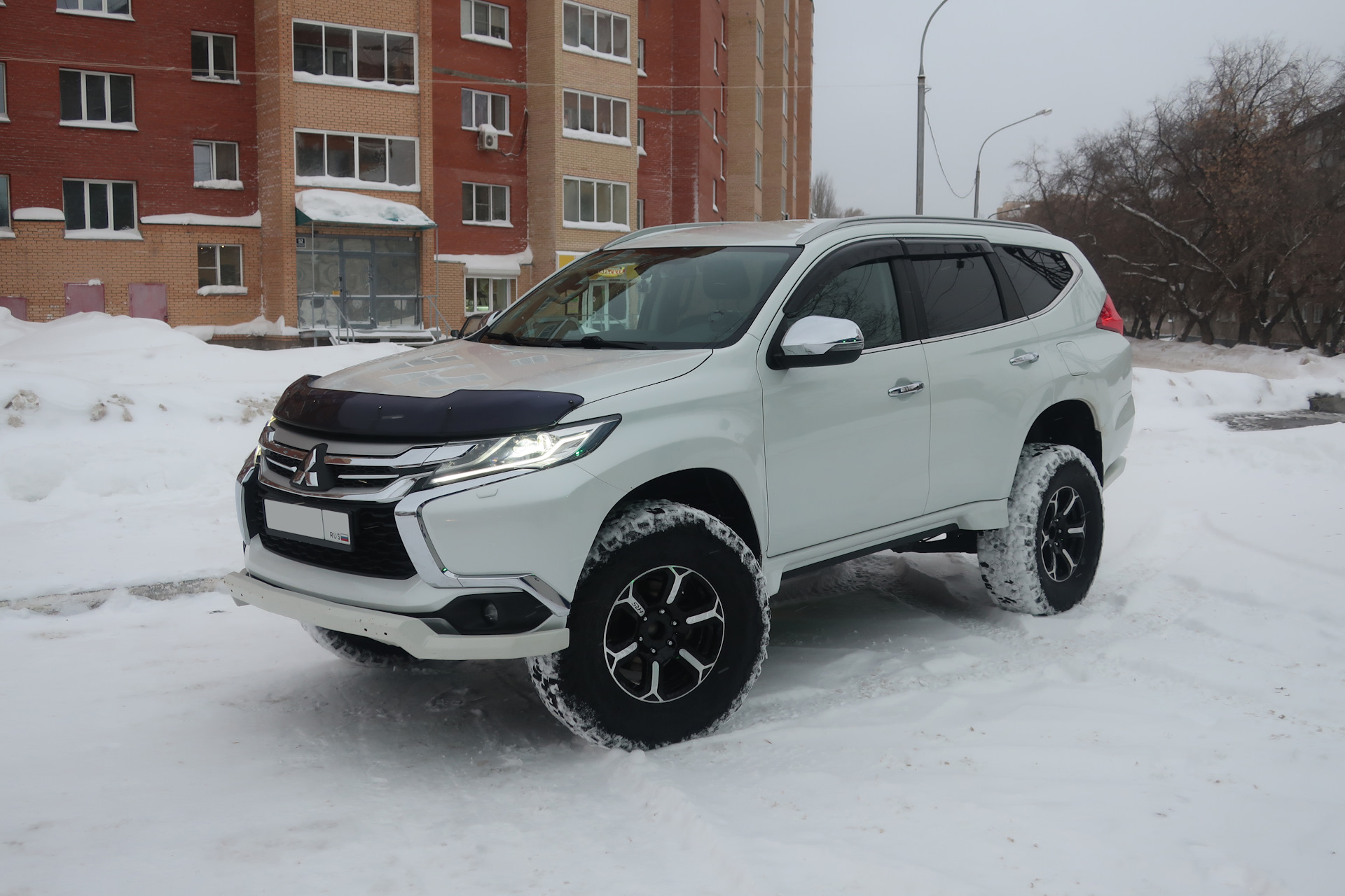

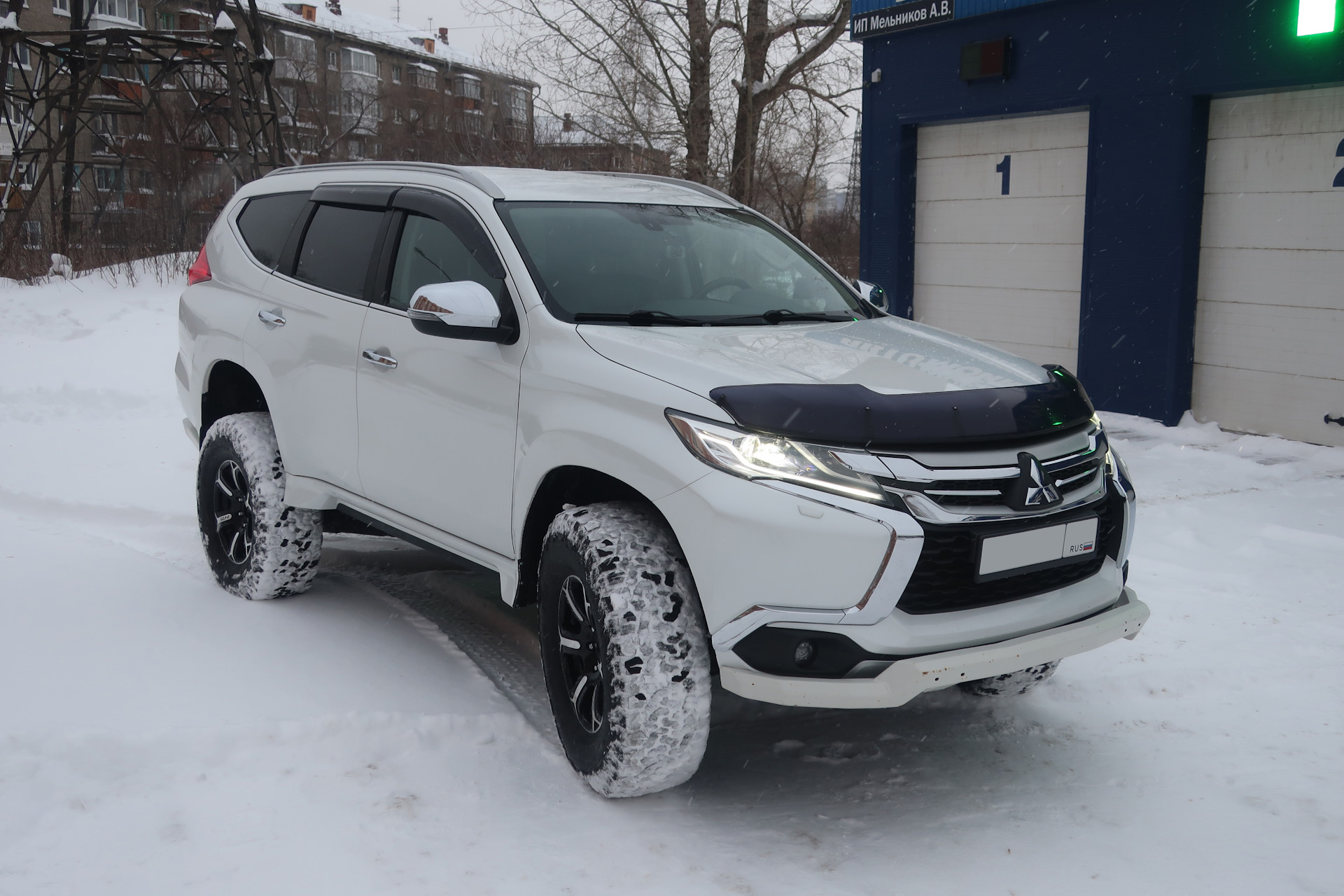

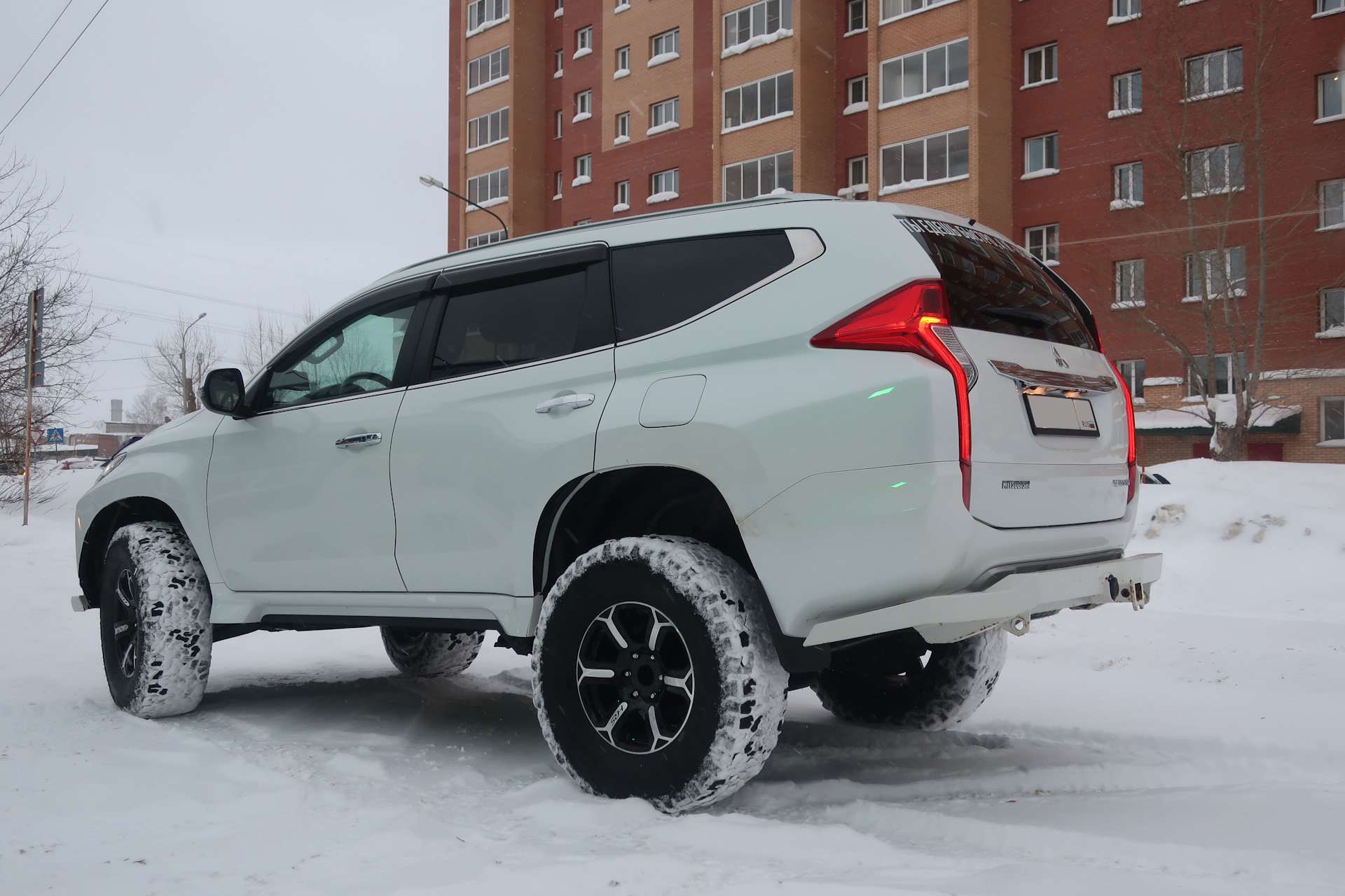

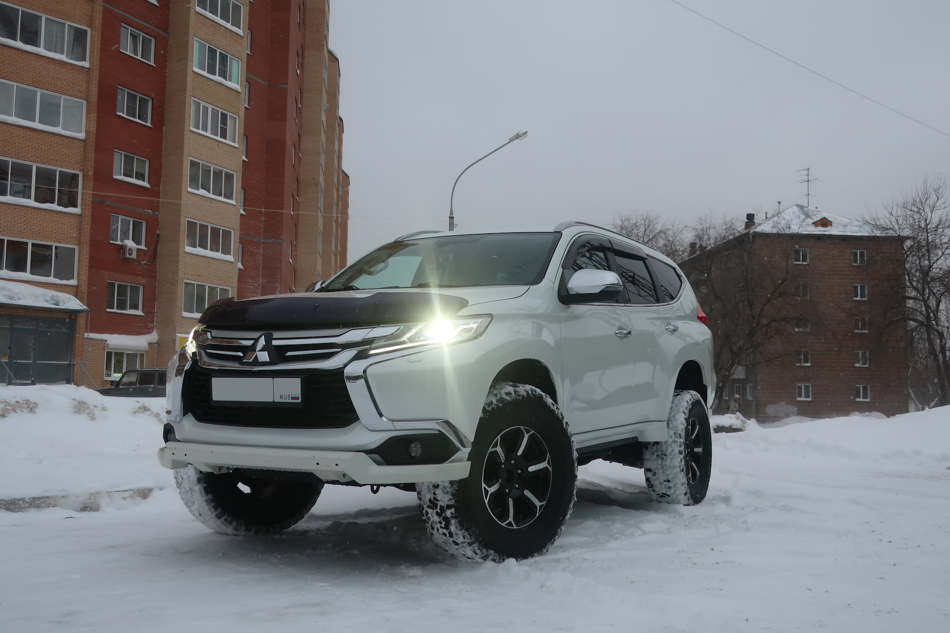

    Пофотографировал немножко наконец по светлому. У нас сегодня не то чтоб штормовое, но если хозяин собаку выгнать на улицу решит то на неё сугроб наметёт и она конуру себе там устроит. Ветер сильный по местным меркам, снег мелкий и много, пасмурно. Но тем не менее)))

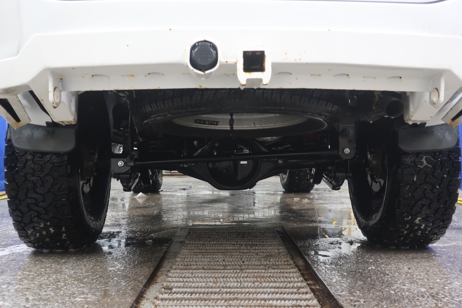

    Не думаю что все спецификации будут интересны одноклубникам, но некоторым будет вот это фото наверняка интересно
    (что железяка ржавеет знаю, знаю почему и "фокус не удался", чуть позже буду вместе с покарской арок и силовых порогов и обе железки перекрашивать в традиционный раптор, с выкрутасами он фигово держаться стал, что на фото и видно).

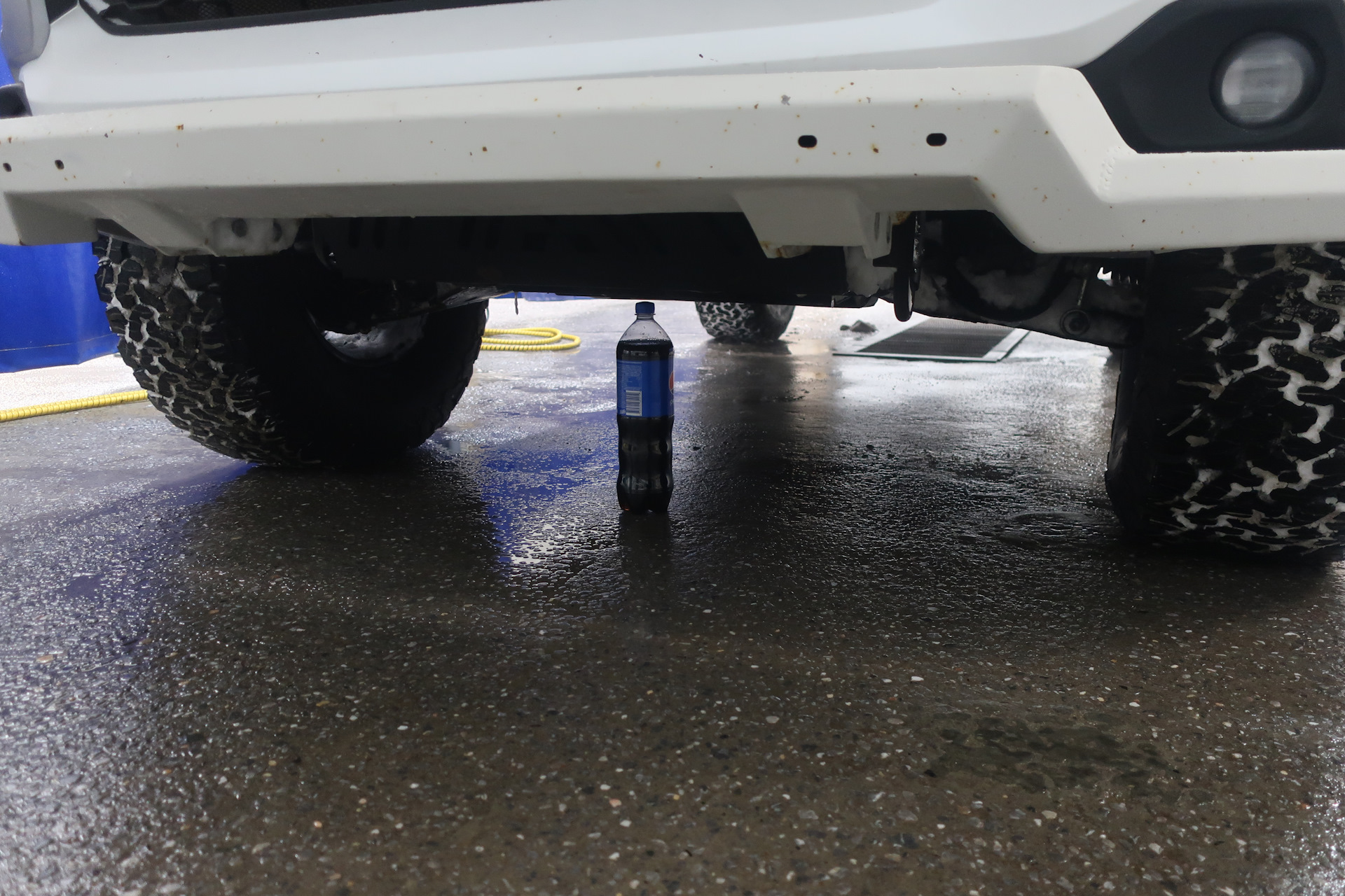

    Вод орехом моста 26 см. К 21 см сока прибавилось 5 см колесами. Эта самая нижняя точка машины, благо это орех, им и колею пропахать не сложно и камень сбоку пустить. А вот спереди 32-33 сантиметра вышло, бутылка "Пепси" в 1.5 литра крышкой толи задевает, толи пол не ровный.
    Вот так вот. Устроил фотосессию, и переобулся на зимнюю резину назад, на штатный размер. Зимой надо ездить на зимней, АТ по снегу гребет так что боишся газ нажать, закопаешся сразу, а не асфальте она ниедет никак вообще, машину даже на 40 км/ч разворачивает с пол пинка и повороты можно боком проходить спокойно. Остался у меня сейчас толкьо лифт в 6-7 сантиметров, но это тоже космос. Зато шипами дорогу цепко держу, а как переобуваться придет время как раз доделаю расширители арок, пороги силовые поставлю и внесу всё это безобразие в ПТС как изменение конструкции ТС. Это, кстати, тоже в обязательной части программы сразу было, любишь кататься, люби и саночки возить.

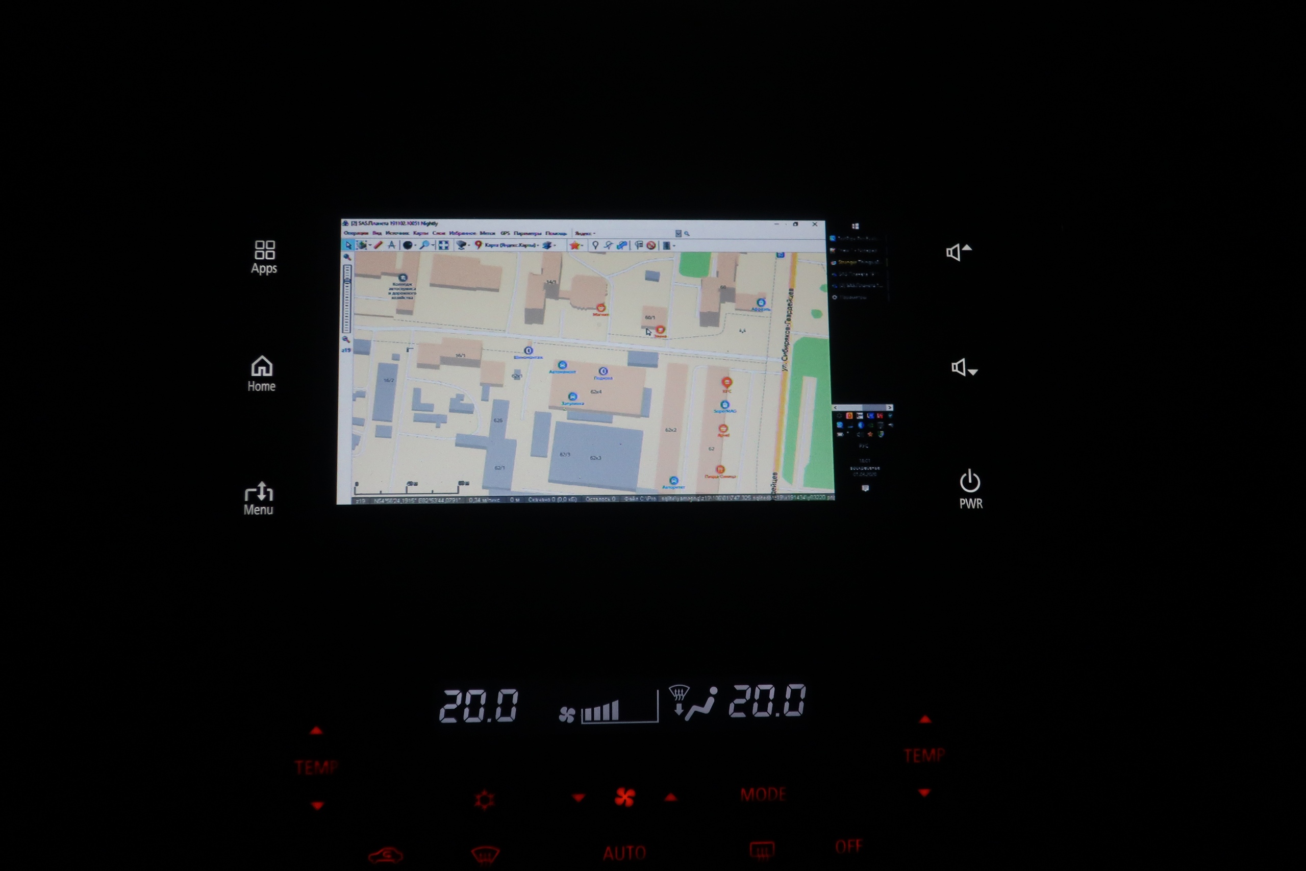

    Вычитал, что можно по HDMI подключить комп к ГУ. Там куча нюансов, ограничений и т.д., которые надо решать, кроме этого с настройками ещё возиться и возиться, но в целом картинка получена.
    А суть всего этого видно, собственно, на экране. Там открыта картографическая программа SAS Planet, в которой я планирую маршруты своих поездок. И чем сложнее поездки становятся, тем тяжелее проект переносить на бумагу и ехать по этому плану. Всякие мысли думал, как бы в машину с собой взять всё это разом, и вот самый сложный шаг сделан. Теперь можно задуматься о интеграции нетбука куда то в удобное место, не мешающее машиной пользоваться, подключать к ниму внешний GPS датчик, и выводить карты на сразу на экран ГУ, вместе со всеми пометками моими, с нужными картами и снимками, со всем-всем-всем.

    Штурману на коленки...

    Давно говорил, что штурману надо пульт управления вооружения сделать, но и маршрутный пульт тоже ничего. :crazy:

    Тут сложность в том, что нужнее всего это безобразие там, где дорог меньше всего. Штурман может себя то не удержать, не то что ноутбук. А хороший штурман вообще вперёд машины бежит и дорогу разведывает)))
    Главное ему еды не давать. Голодный штурман - сообразительный штурман, быстрее и лгче дорогу выглядывает, чтоб до еды скорей добраться)))

    Так а зачем нетбук то портить - сейчас же столько есть решений на одной плате..типа, расбери пай и т.п. миникомпов с интегрированными HDMI выходами.
    На расбери винды нет. А тут вся фигня именно в винде. Если бы андроид устроил, можно было бы купить простенький смартфон и кинуть его в подлокотник кататься, проблемы бы небыло. Плюс карты особенно со спутниковыми снимками весить много могут, туда 1-2 тб диск воткнуть надо, а это уже картой памяти не решить. Вот и думаю сейчас что делать, есть варианты и с нетбуком, и с чем то типа Intel NUK, более-менее нормальный по стоимости, к которым и диск поставить можно, и внешний GPS подключить и т.д.
