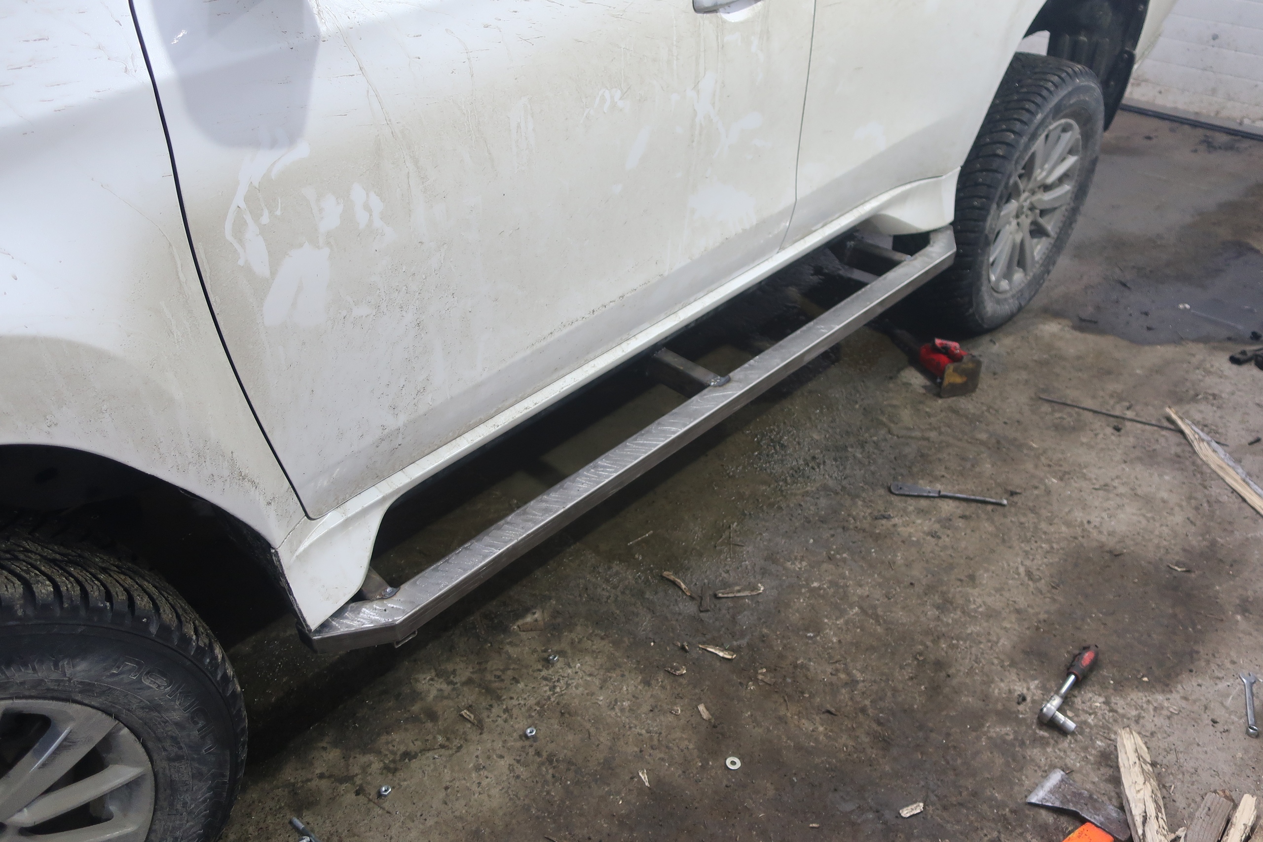

    Вот как то так

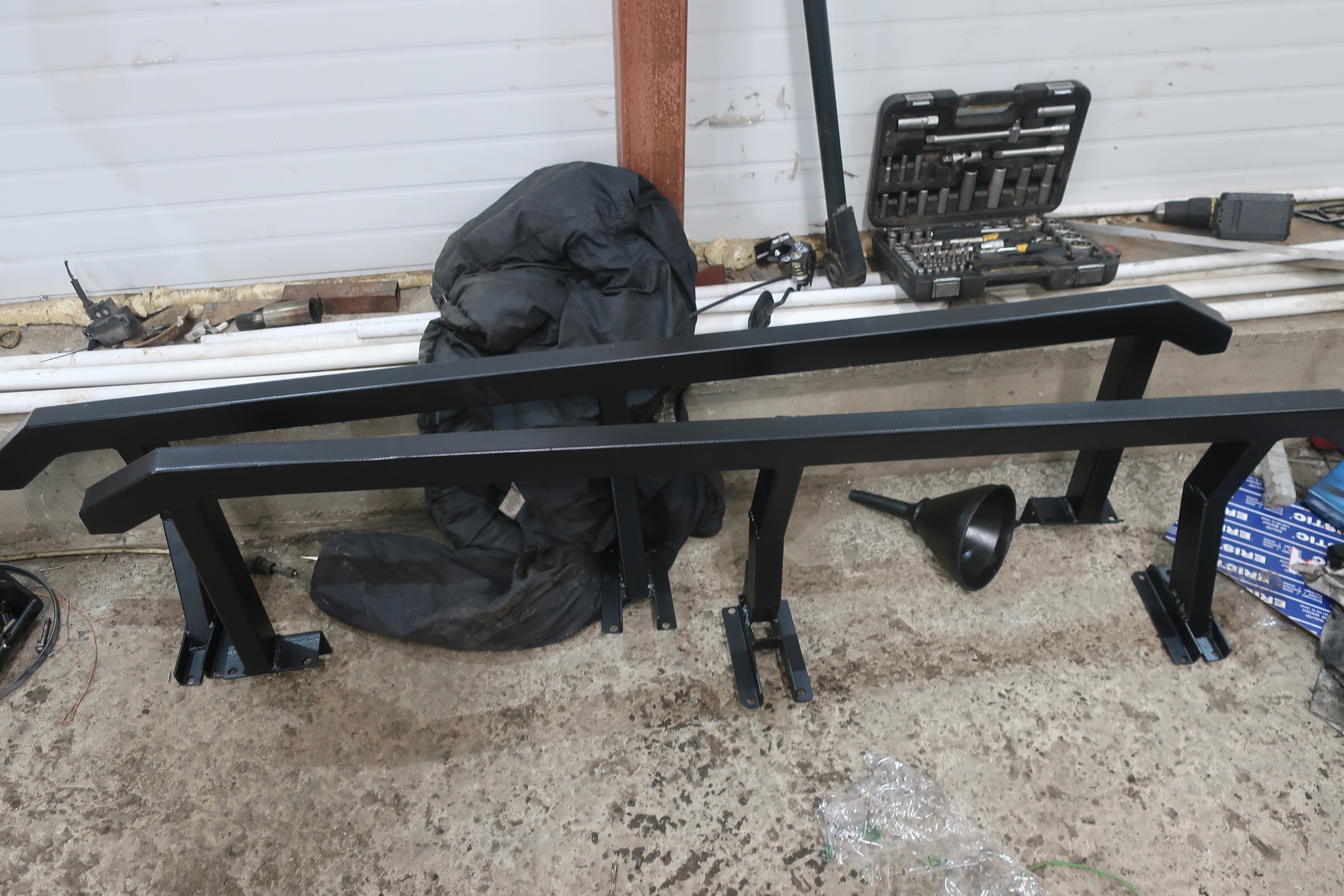

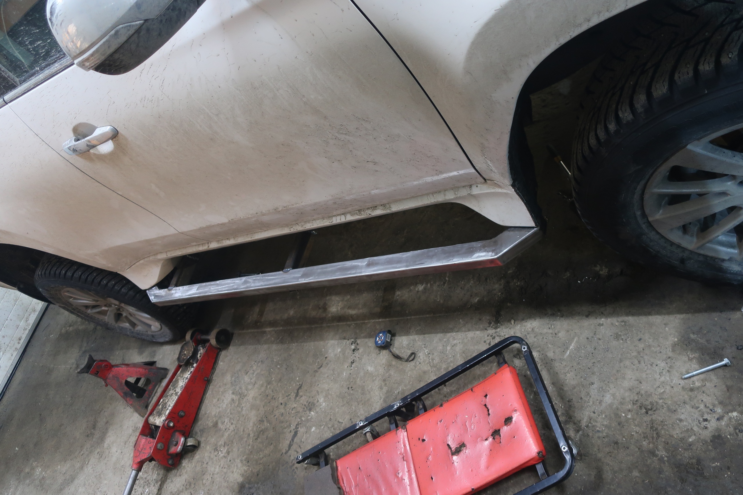

    Ещё даже не обваренное, а прихваченое и примерянное, окончательный вариант.
    3 точки крепления к раме, толстая балка и ещё толще поперечины. Хайджеком машину за него поднять будет милым делом.
    Вчера доварили и доподгоняли, сегодня ушло на пескоструйку, вместе с передним и задним железом моим, которое будет перекрашиваться. После пескоструйки в раптор, отлежаться максимально на просушке, никуда не гоня и не нарушая технологии, а примерно в конце следующей недели на окрашеный порог сверху поставить площадки из алюминия, удобные для ноги, и установить это всё на машину.

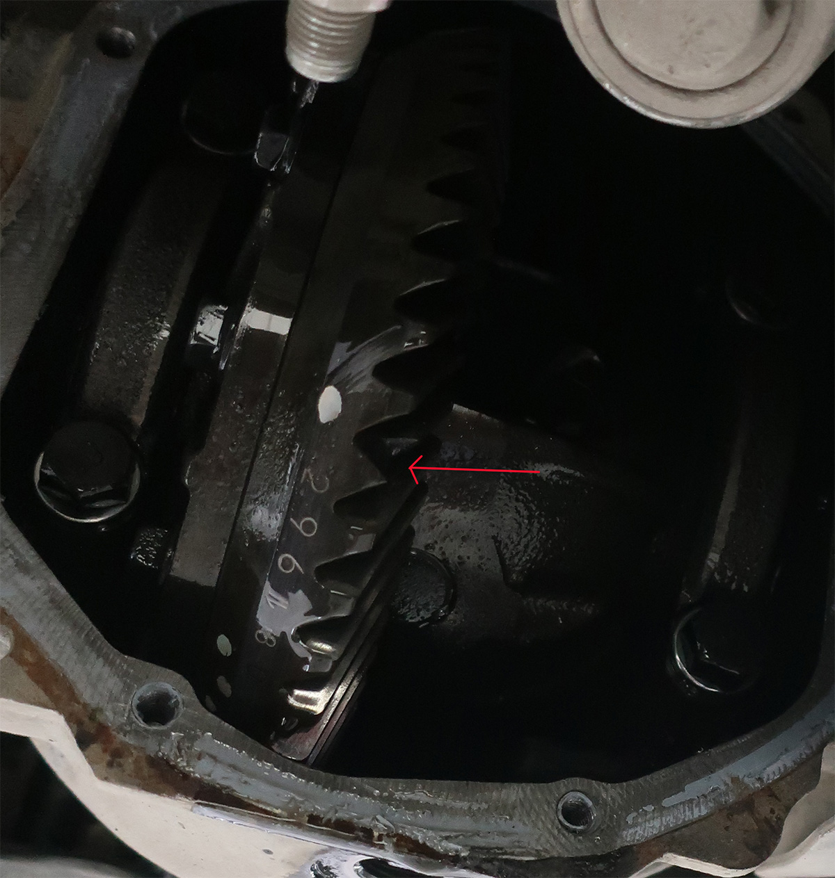

    Преамбула.
    С момента покупки фактически, сразу, начал слегка потеть редуктор. На ТО-0 залил масло и сухой был, на ТО-1 поменял масло на нормальный мотюль и уже потело. ТО-2 и ТО-3 без изменений, вроде как и можно предъявлять, но смысла нет, масло дорогое, понту ноль. Но ОД видел это всё, вопросов не было. Тут недавно ТО-4 было, потеть стало гораздо сильнее, рекомендовано по гарантии менять прокладку. Ну рекомендовано и рекомендовано, мне как раз масло менять пора. Доехал до ОД я только сегодня, купил гпн канистру, с мотюлем сам потом разберусь. Скручиваем нижнюю пробку, а там на магните зуб. Фото не вышло. Ну стали собственно редуктор разбирать, а там от оно чё
    На машине пробега на 35-х пока нет, это в центре страны народ переобувается, а я до первой половины апреля даже не думаю про это, да и документов пока нема. Да и потеть начал он сразу фактически, задолго до даже просто оффроада.
    Короче гарантийщик, заявления, отправили в Москву на согласование замены узловой переднего редуктора в сборе. Жду ответа.
    По причине, мнения разошлись. Гарантийщик просто говорит брак шестерни, дефект металла. Я думаю проблема в сборке редуктора, соосность была не полной, вот он и начал потеть. А в какой то момент когда достаточно истерлось, уже сожрало зуб полностью. В принципе кто прав кто виноват пофиг, документы подписаны и отправлены в Москву для одобрения ММС.
    п.с. После замены МКПП в сборе на террано, с тем косяком с выбиванием, в принцепе ситуация с редуктором воспринимается в духе "На здоровье, чтоб это была самая серьезная проблема за всю жизнь машинки")

    Ну и как жить? Машины за 2,5 ляма сыпятся на пробеге, где даже чихать не должны. И после этого эксперты будут утверждать, что качество современного автопрома не хуже старого?
    4.918
    Да я тебя умоляю. Сколько машин рассыпалось? Максимум единицы. Брак или кривая настройка, но в любом случае это единичная ситуация. Я серьезно даже в голову это не беру.

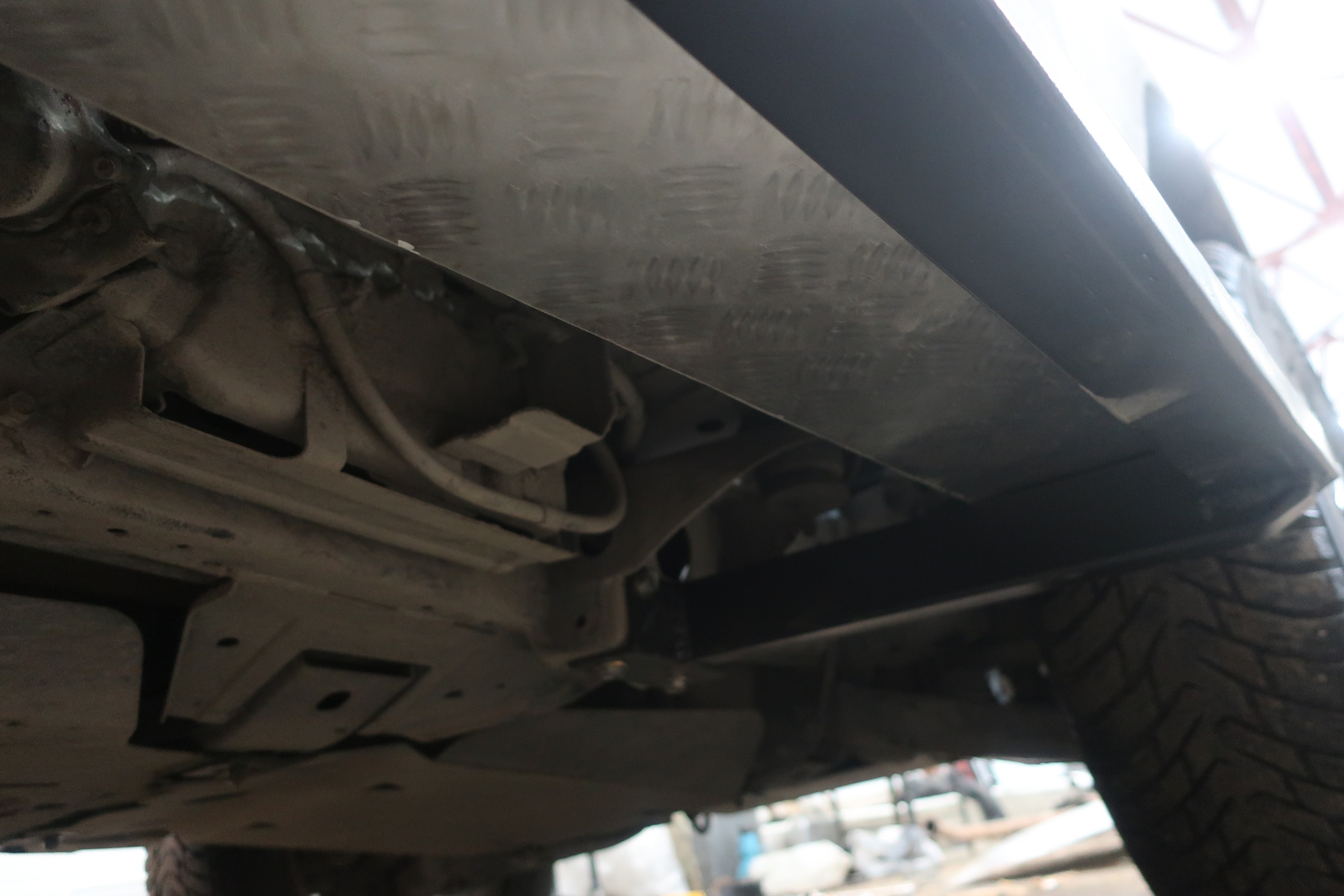

    Кстати вчера наконецц с порогами закончили
    Это самое начало

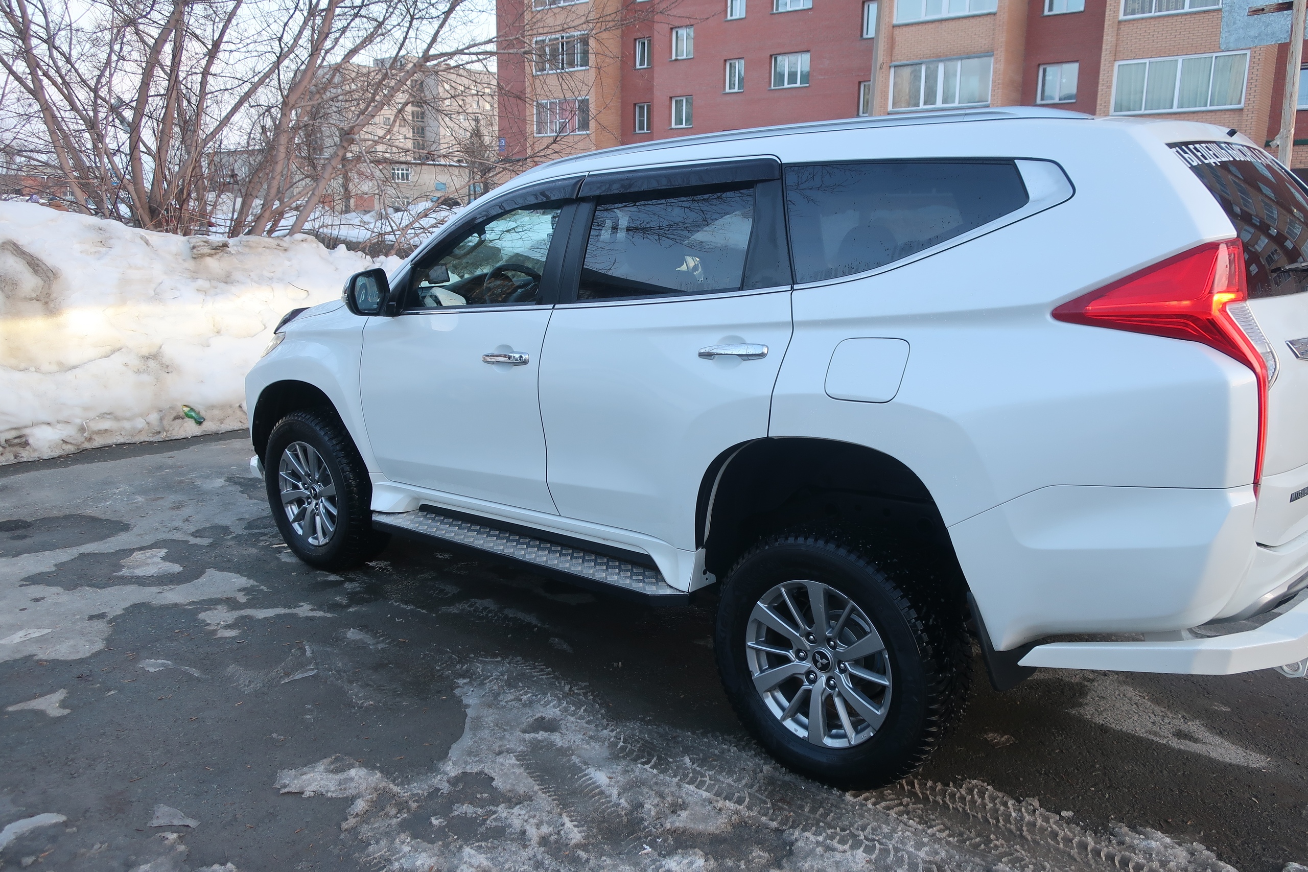

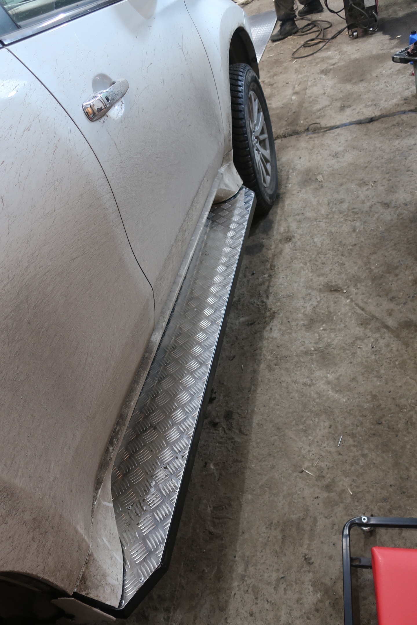

    Вот так уже выглядит после пескоструя, полимерки и поверх всего этого раптором

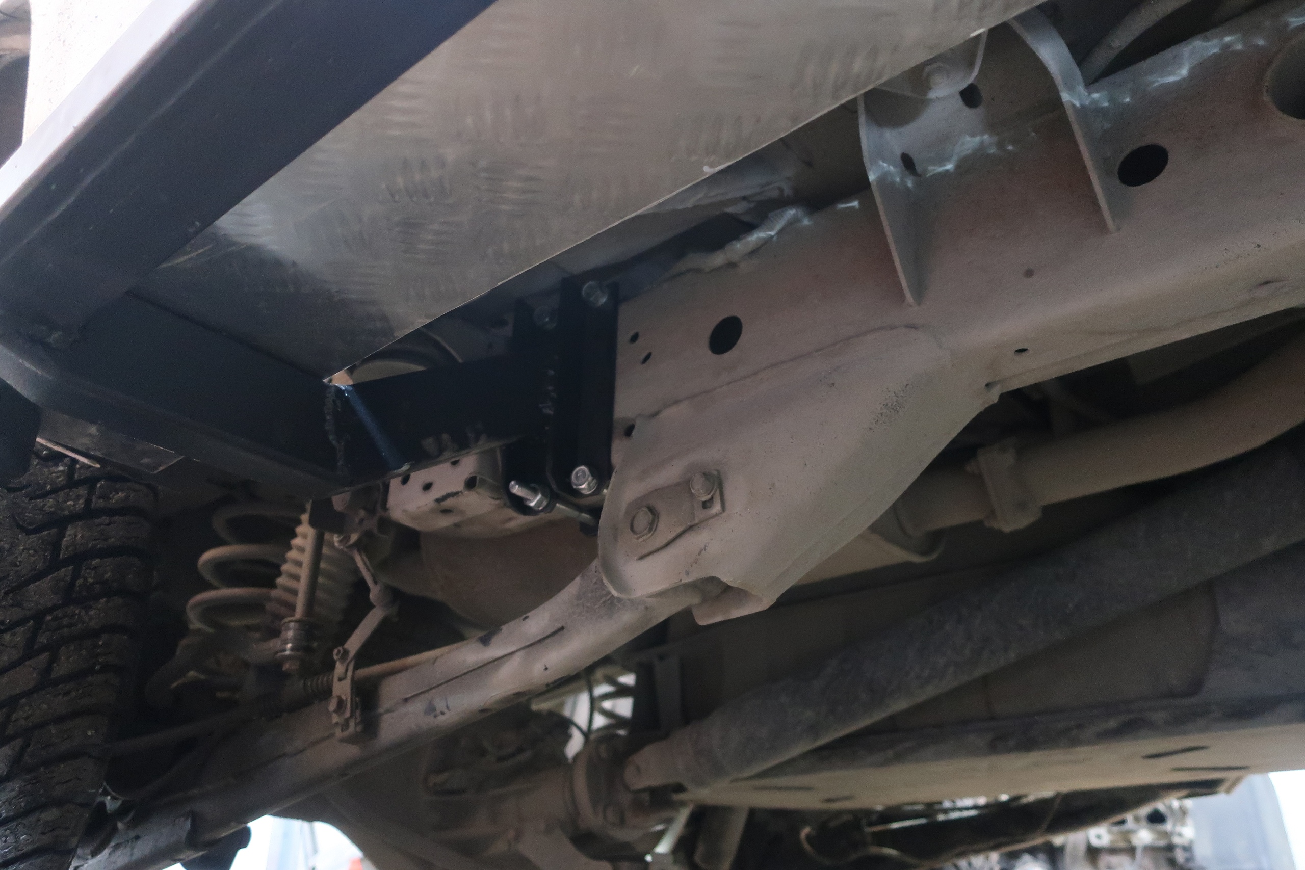

    Крепления к раме
    Ну и как всё в итоге смотрится
    Хайджеком поднимать можно теперь спокойно, крепление в 3-х точках.

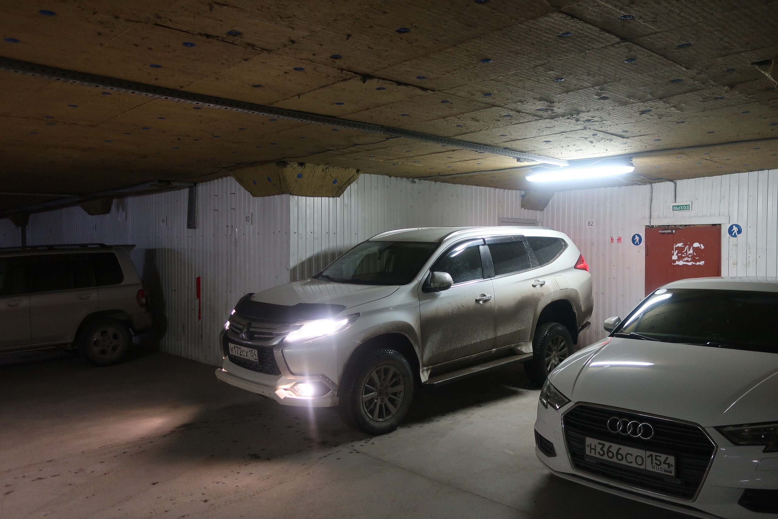

    А ещё, кстати, пятница была вообще фееричным днем для меня. У меня среди домов есть магазин, а под магазином паркинг подземный. Но мест в нем около 90, а квартир только в 3-х стоящих по периметру домов больше 500. Это не считая домов вторым рядом стоящих. В итоге почти 3 года я тут живу, регулярно подхожу туда, интересуюсь, но мест нет. И вот в пятницу спустя 3 года место нашлось. Мопс теперь ночует под крышей и под охраной
    Приятно до безобразия. Никто не заденет, никого на скользкой дороге не снесет, водители грузовиков, приезжающих в магазин не будут пинать машину чтоб передвинул потому что руки у них из жопы а мозгов никогда не было и ездить на своих грузовиках они могут только по чистому полю. Ну и самое главное, регулярно бухарики портят машины просто стоящие, в нашем дворе не было пока, но рисковать не хочется. Короче плюсы парковки перечислять можно бесконечно, эмоции у меня прут, доволен жутко.

    Это очень грубый брак за эти деньги

    Мне, кстати, тоже кажется, что несоосность бы повлияла не на один зуб, там бы все истирались с одной стороны, а тут как выкол в центральной части зуба. Видно правда плохо на фото.
