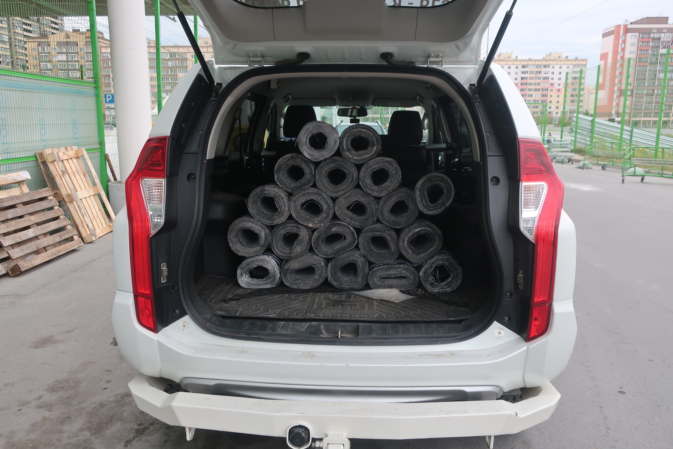

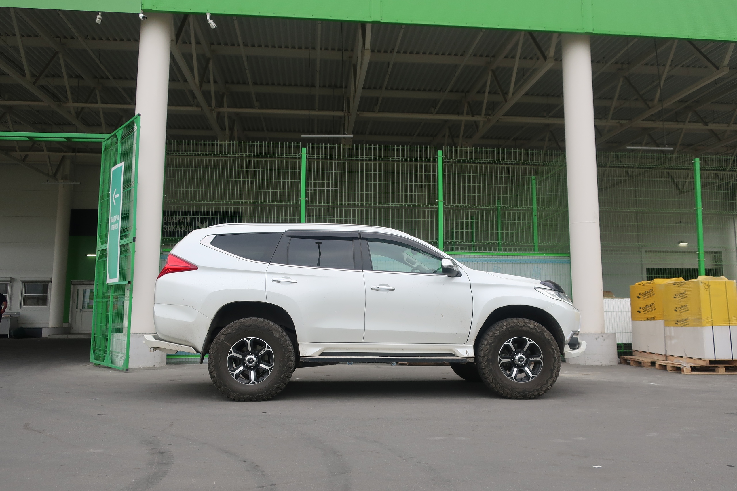

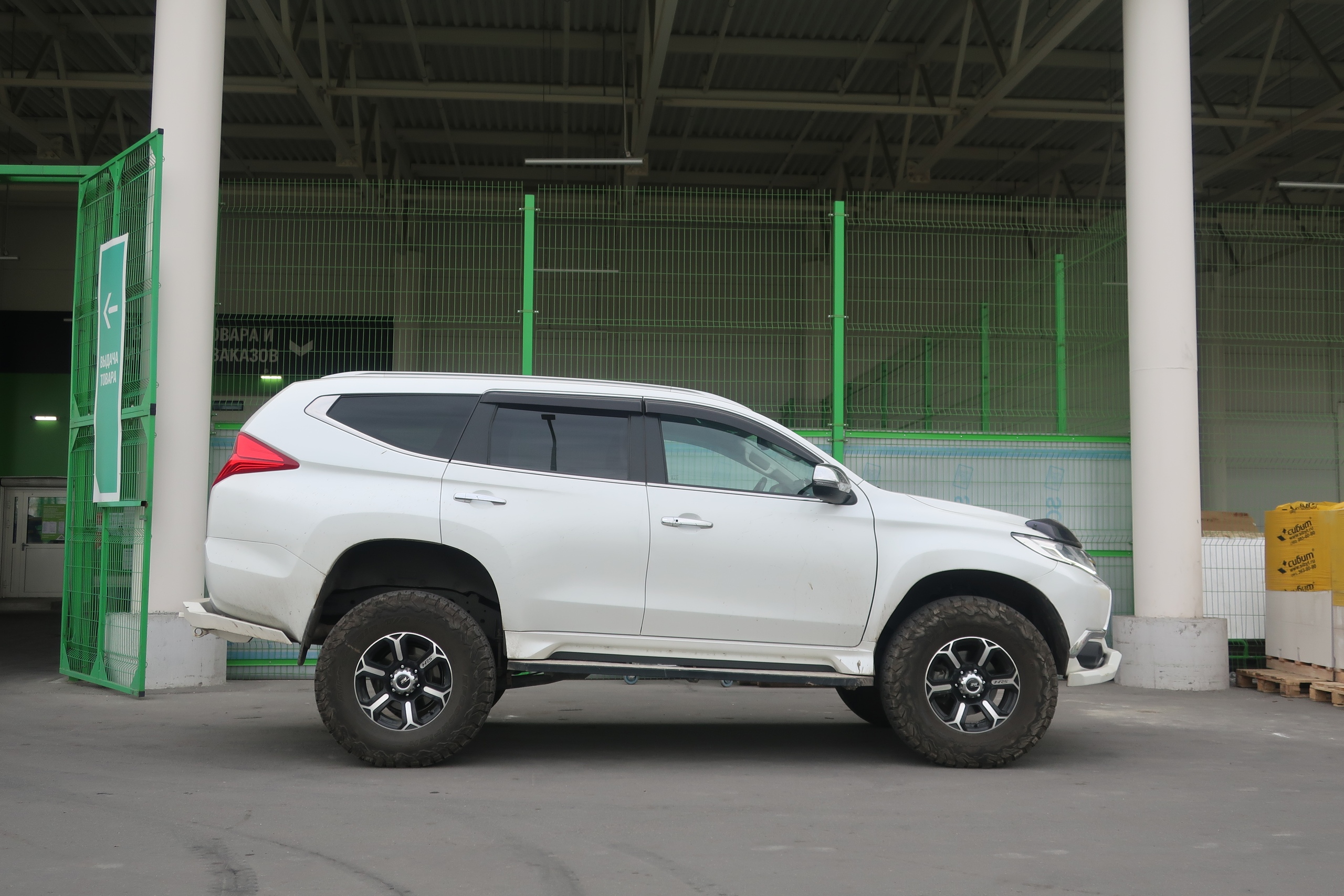

    Берём спортягу
    Грузим в него 20 рулонов "технониколя" (сайт говорит, это ~640 кг)
    И получаем чёткую тачилу)))
    Знакомому помог отвезти в ближнюю область / далекий пригород, км 50 примерно.
    По городу по пробкам покатались, потмо на трассу. По приезду средний расход был 11,3 литров. Вроде много, но... Но я разгрузился, вернулся в город и поездил по своим делам ещё, по пробкам. Вернувшись домой средний расход за всю поездку в ~135-140 км вышел 11,4 литра. На трассе машина на 105 км/ч загруженая равномерно двигаясь прилипала к вилке 9-9,5 литров расходу, точно так же как год назад стоковая ездила, к слову.
    А как она мягко идет... Самое тяжелое это было соотносить тормозной путь, при увеличившейся почти на 30% массе машины. Особенно когда некоторые товарищи перестраиваются подрезая.
    Кстати на фото в колесах 1.95 бара по кругу, и в задних тоже, на обеих фотках.
    Что касается массы и как машина это переварит. Задняя подвеска создана мной на основе патроловской Y60/Y61 и технически штатная грузоподъемность у неё до 1000 кг. Перегруз в пределах 1200 кг вполне спокойно переварится тоже. Вот дальше будет тяжеловато, но справится. Это по возможностям самой подвески, пружин и т.д.. Но мне для машины нужно было зад в целом собрать под снаряженную массу +150-200 кг к текущей снаряженой массе, и +600 кг полезной нагрузки после этого до полной массы машины примерно в 2950-3000 кг против 2710 паспортной. (с перегрузом но в пределах возможностей подвески до 3500 кг, соотвественно. Но уже с таким весом прыгать по трамплинам аккуратно надо будет) Плюс к этому ~100 кг на фаркопе вертикальной нагрузки должно быть, и машина при этмо должна в шатных зазорах, углах и положениях отбойника быть. Так что на фото мне не хватает ещё килограмм 100-150 до оптимала. Выглядит она при этом идеально, как и задумывалась)))

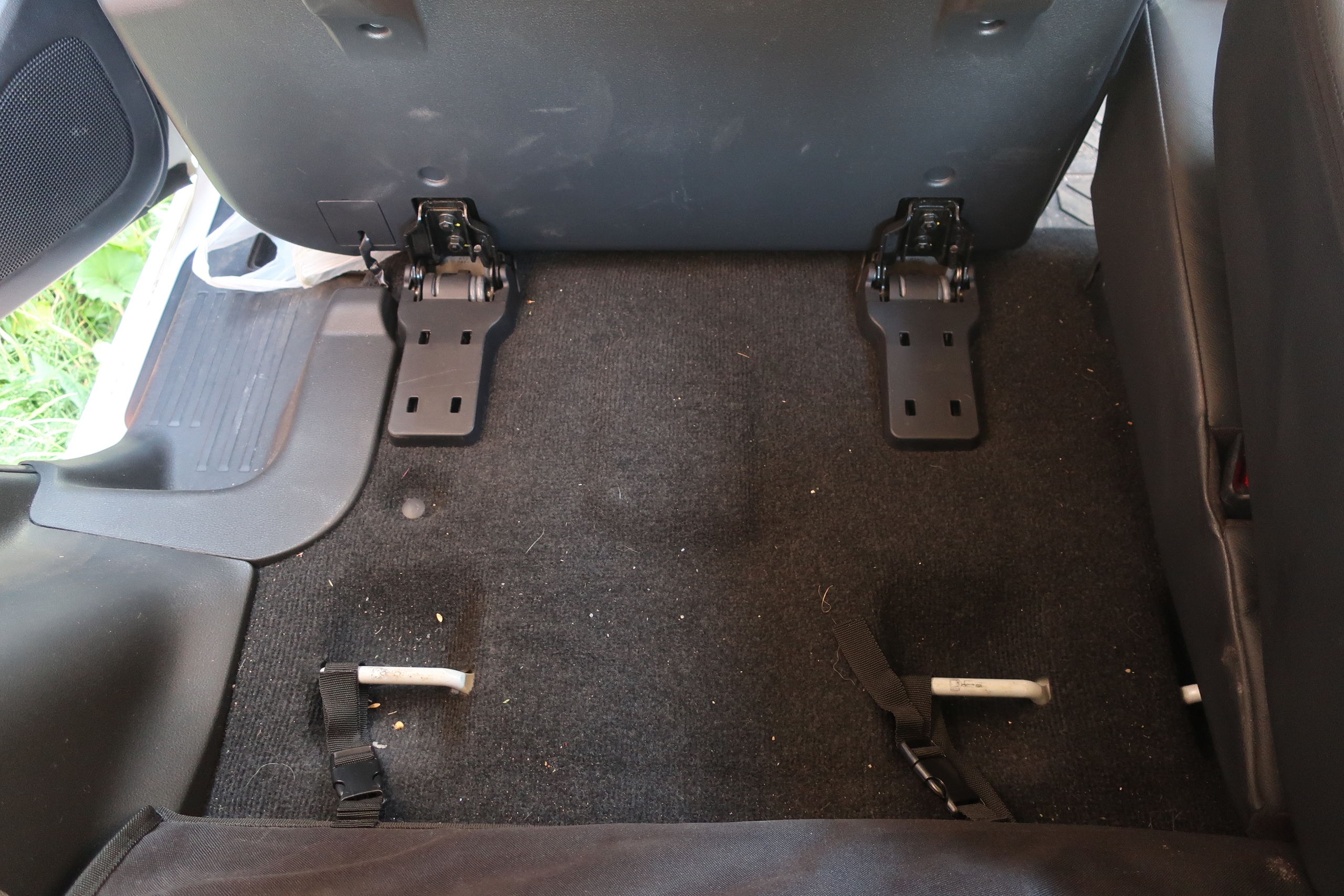

    Порядок в багажнике.

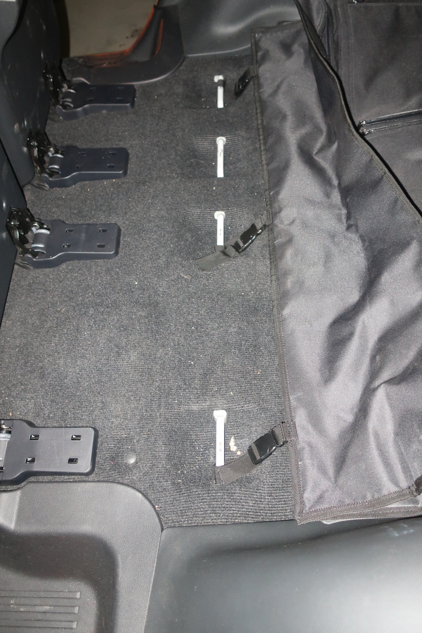

    Мне, как минимум сейчас, ораганйзер в багажник не нужен и не хочу его. Заказал себе сумки, в апреле ещё, да вот руки не доходили долго. 2 сумки в окна багажного отделения и основную сумку за вторым рядом.
    Крепление сумки за вторым рядом идет к скобам сиденья, чтоб жестко, прочно и минимально подпрыгивало.
    Немного покатавшись это стало выглядеть вот так

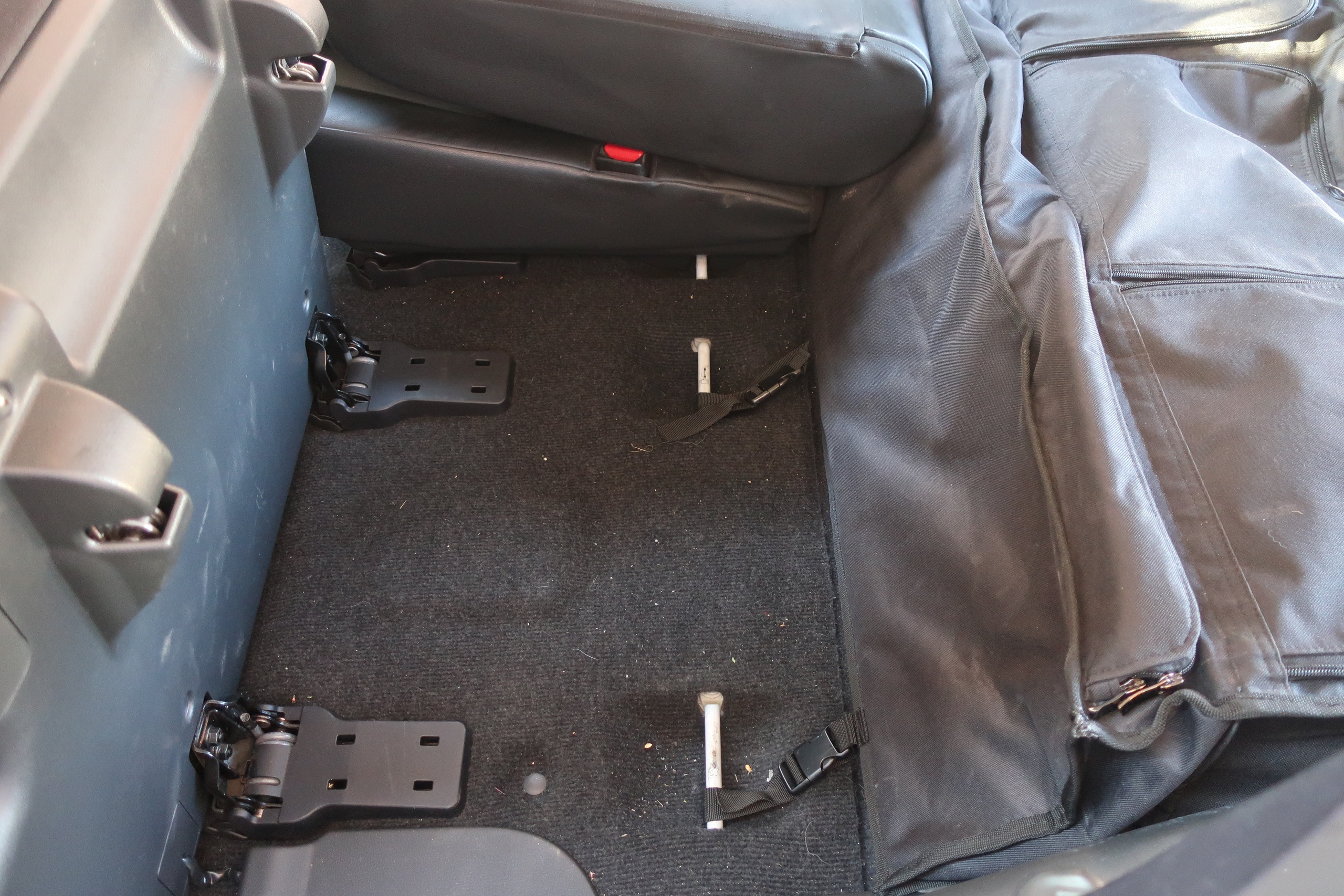

    В сумке 1 длинный отсек за спинкой, для лебедки ЛР-1.6 и там же будет хайджек АРБ лежать, когда я смогу найти способ уговорить свою жабу такие деньжища за него отдать. И следом 3 "квадратных" отсека под шмурдяк. Выглядит всё это загруженное со сложенными спинками вот так

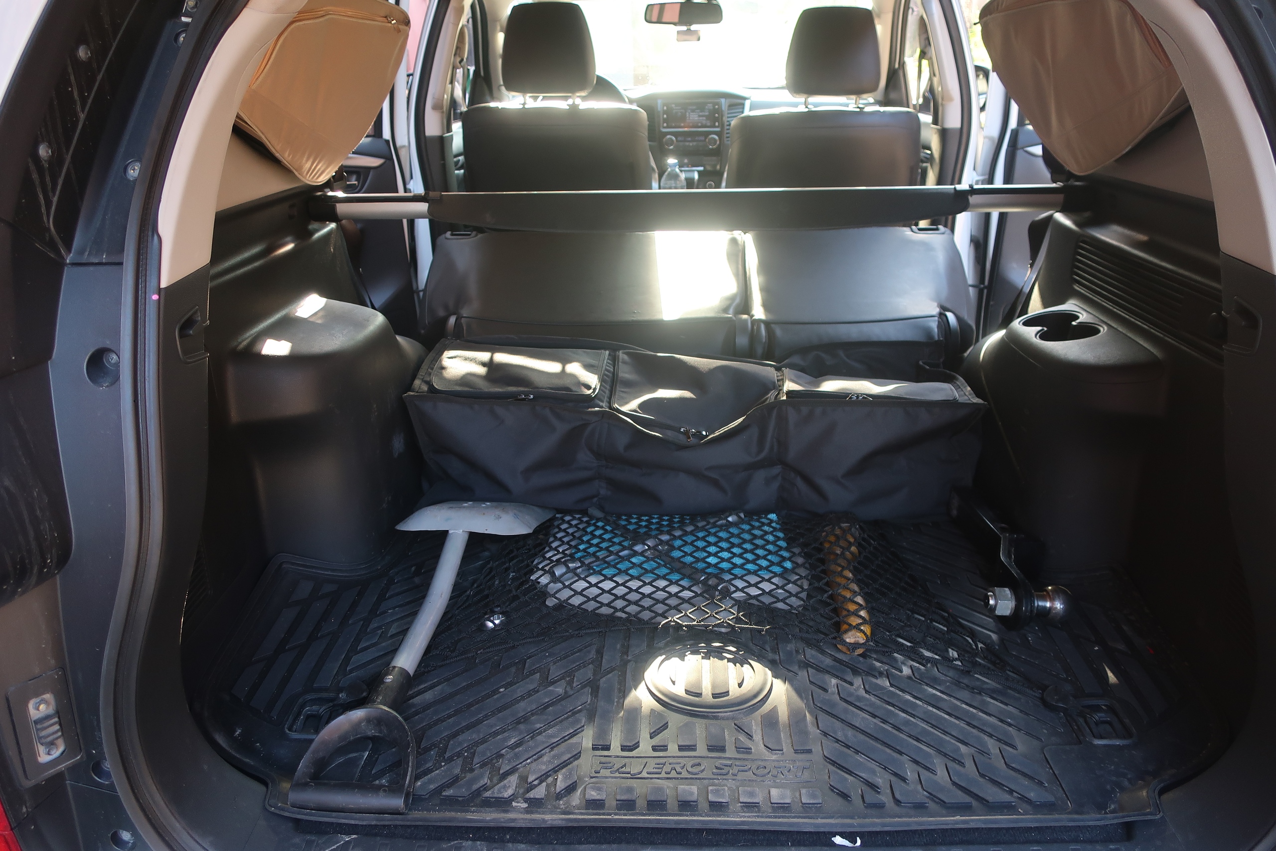

    Докидать вещи, чтоб пол был ровный, канистры там, например, сверу как я люблю матрасик, и можно спокойно спать не разгружая багажник. Когда спинки подняты, это выглядит вот так

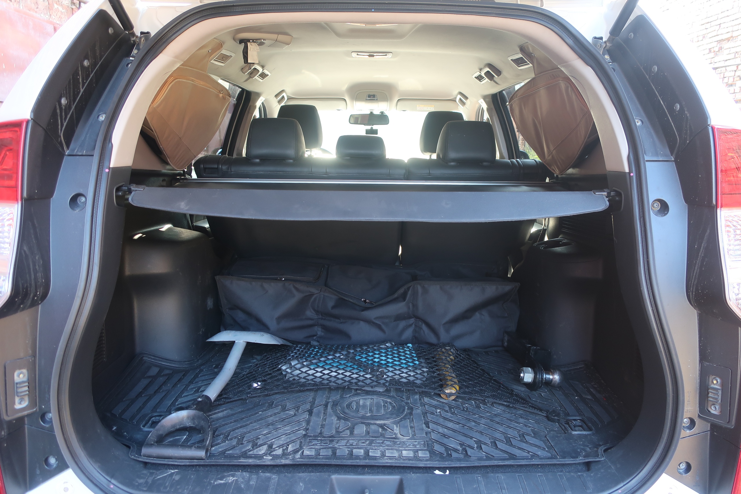

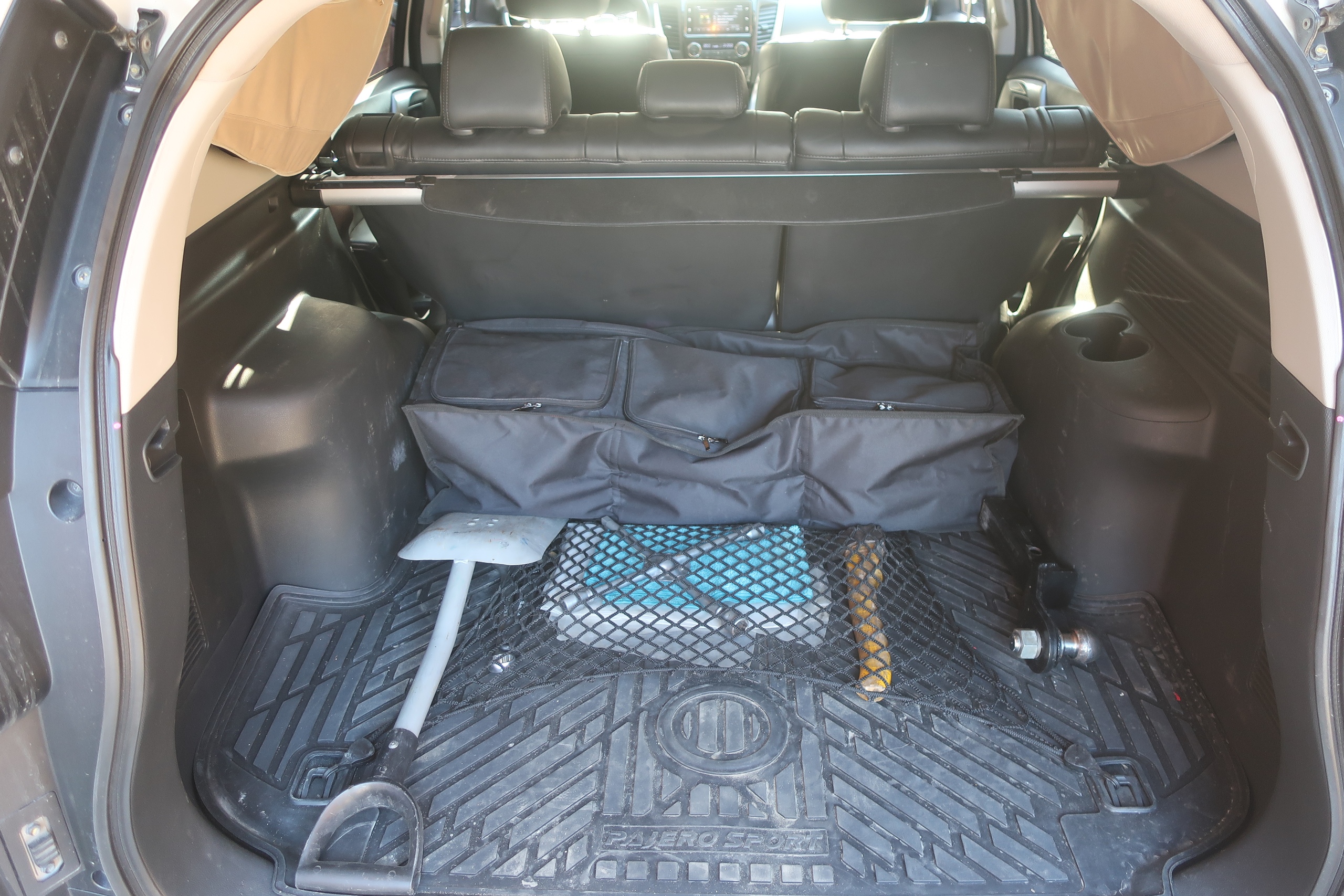

    Ну и вообще в нормальном состоянии ежедневно багажник выглядит вот так

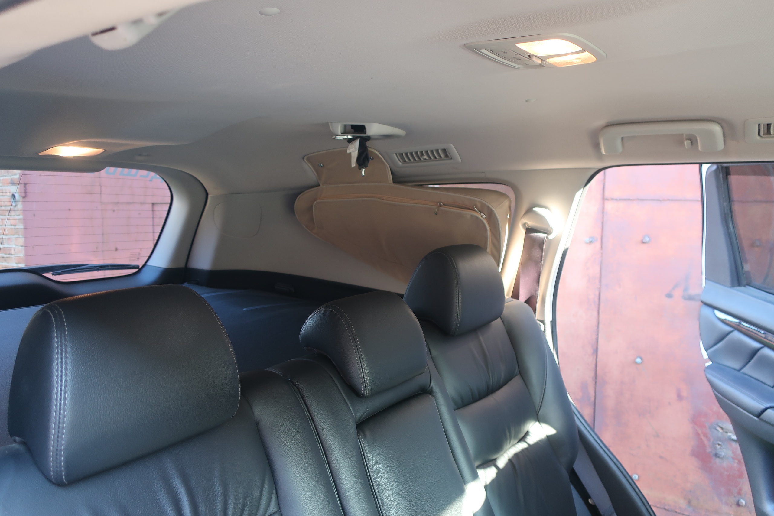

    И по краям вино как раз те самые сумочки в окна багажника. Я выбрал вариант с одним отсеком а не с двумя, по этому сумки всетаки форму держат хуже, эстетика страдает слегка
    Кроме этого я не стал на саморезы в обшивку крепить уголки сумки, как некоторые делают, так как не хочу портить обивку, малоли потом убрать всё это решу и переделать по другому.
    В сумках в нишах окон багажника теперь катается с водительской стороны стропа и софтшаклы, а со стороын пассажира в сумку переселился оперативный трос (слава богу теперь у меня свободный подлокотник, а то он там ездил почти все 1.5 года) и дополнительный второй трос. Место там есть ещё, при случае перчаток закину и может что ещё, уже легкого, так как не хочу и перегружать, и совсем сумкам форму портить, тросы там её хоть как то поддерживают своими плоскими рулонами.
