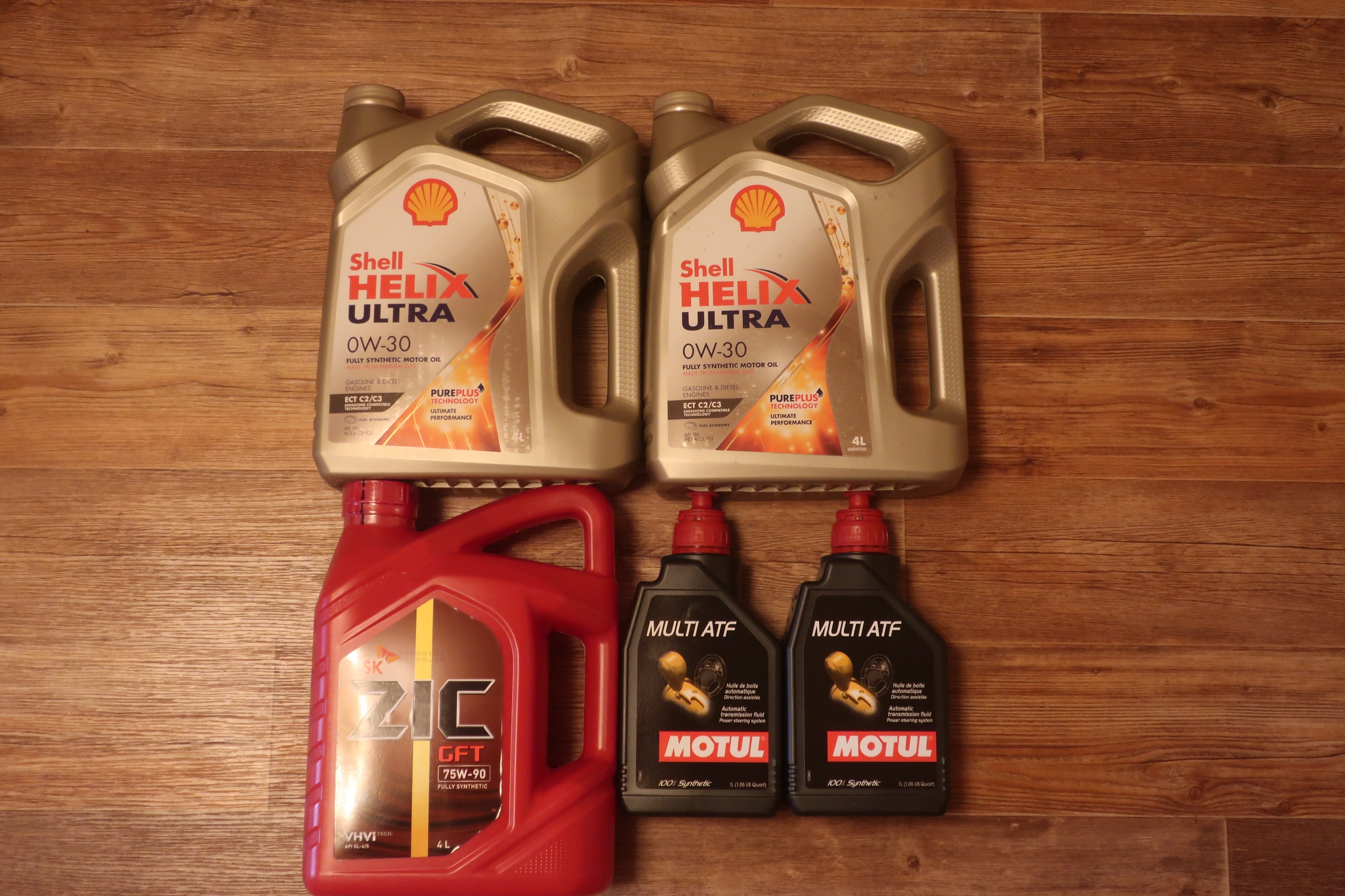

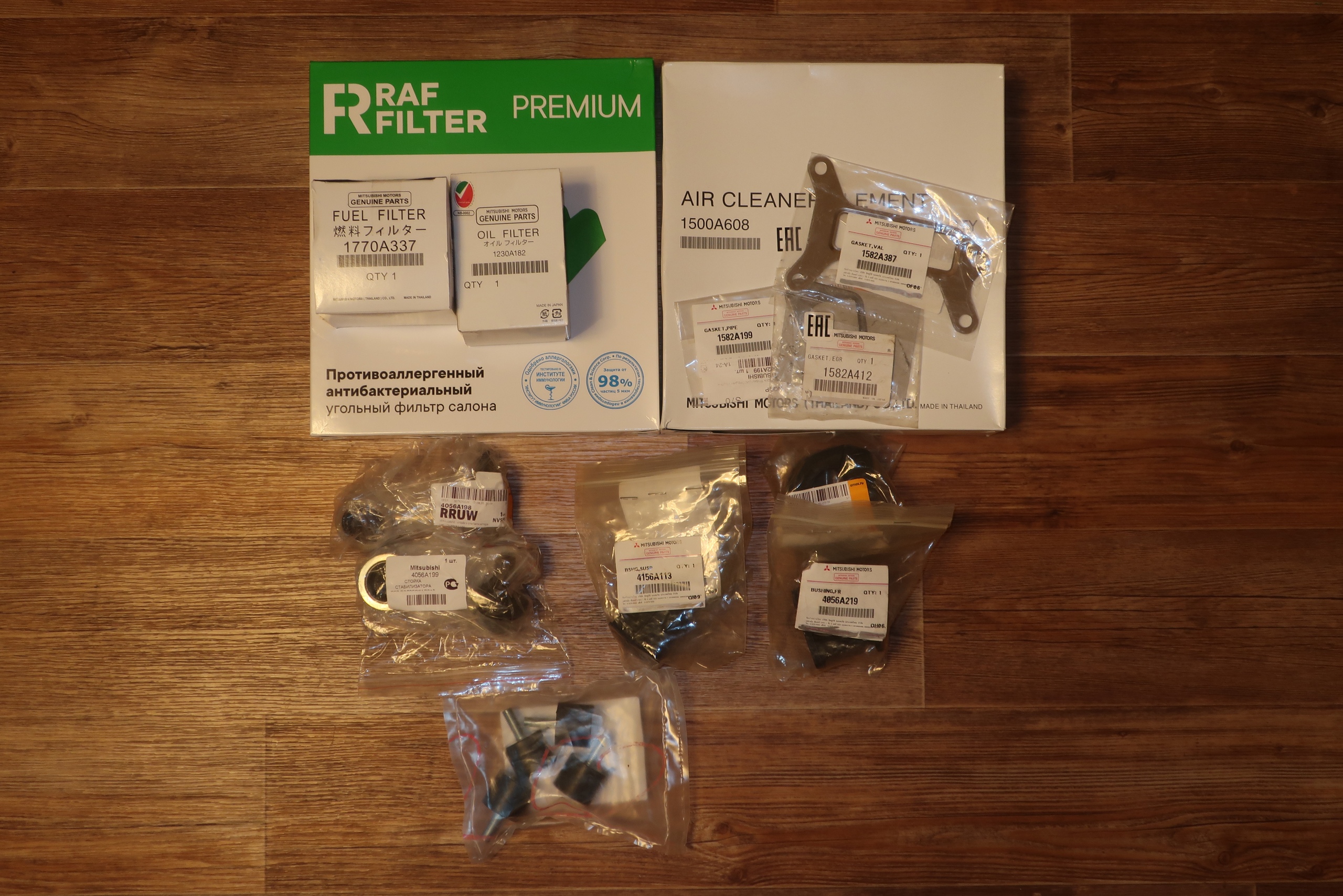

    Масло традиционно Shell Helix Ultra ECT C2/C3 0W-30
    Так же традиционно замена фильтров MF660035 + 1230A182 + 1500A608 + 1770A337 + RAF Filter RF002MIXY
    ЕГР чищу не у ОД а на своей станции, со снятием и промывкой. Расходники 1582A199+1582A412+1582A387
    Заменил втулки передних 4056A219 и задних 4156A113 стабилизаторов, а так же линки переднего стаба 4056A198 + 4056A199 (про заднюю часть отдельно ниже напишу)
    Вообще ещё было куплено 2 литра Motul Multi ATF для замены жидкости в ГУРе. На 63 тысячах км я чуть-чуть покатался на машине не по дороге, уже после лифта но ещё до больших колес, и у меня жижа ГУРа родная почернела быстро и сильно. Родная которая. И была заменена на мотюль, ввиду моего мнения о том что это гораздо более качественные синтетические жижи. Памятуя об этом, откатав за лето только по одному Алтаю больше 12 тысяч км я просто не глядя купил 2 литра и приготовил для ТО. Только в итоге менять не стали, потому что жижа даже не пытается намекать на износ. Оставил её на потом, может весной поменяю, пусть пока полежит.

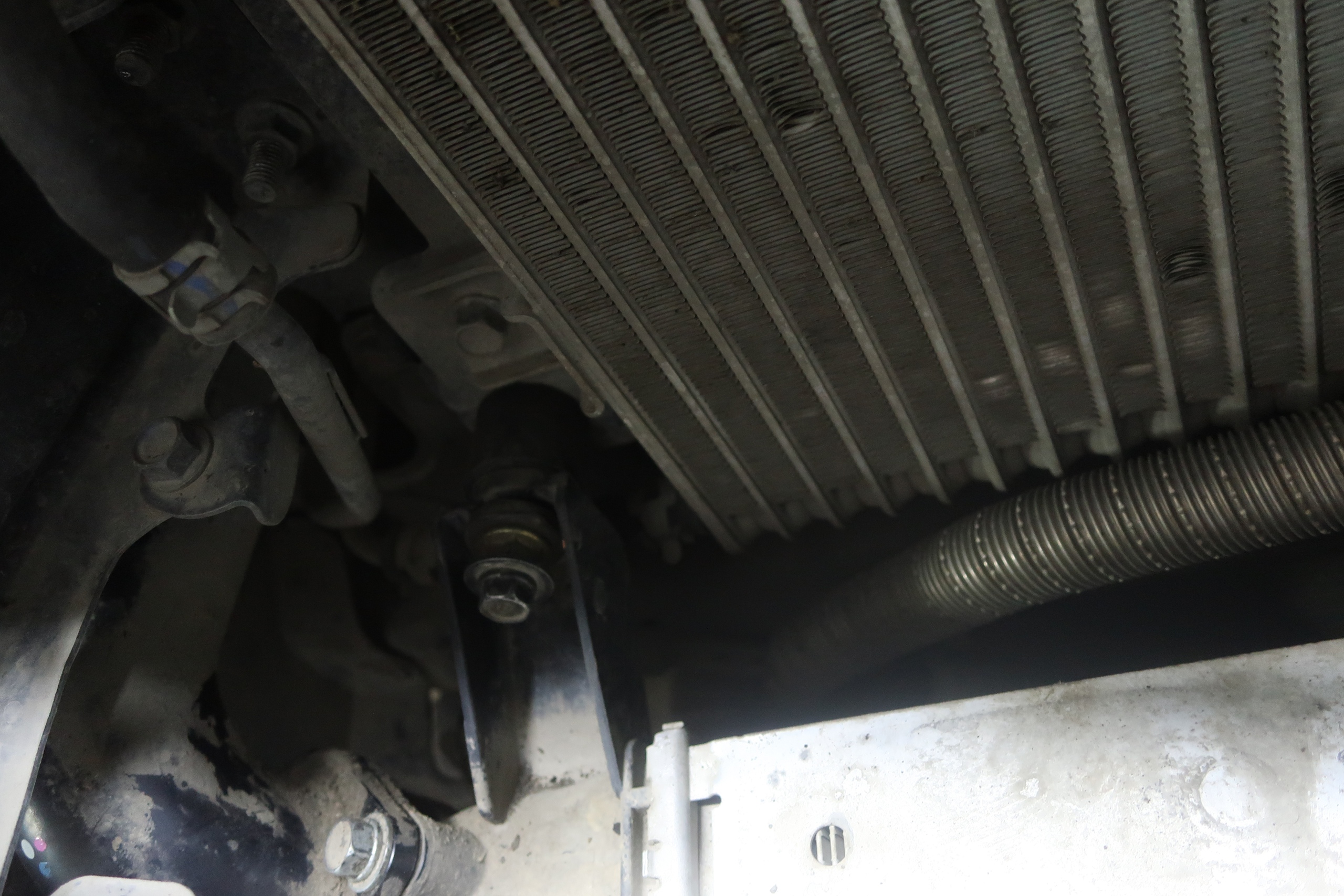

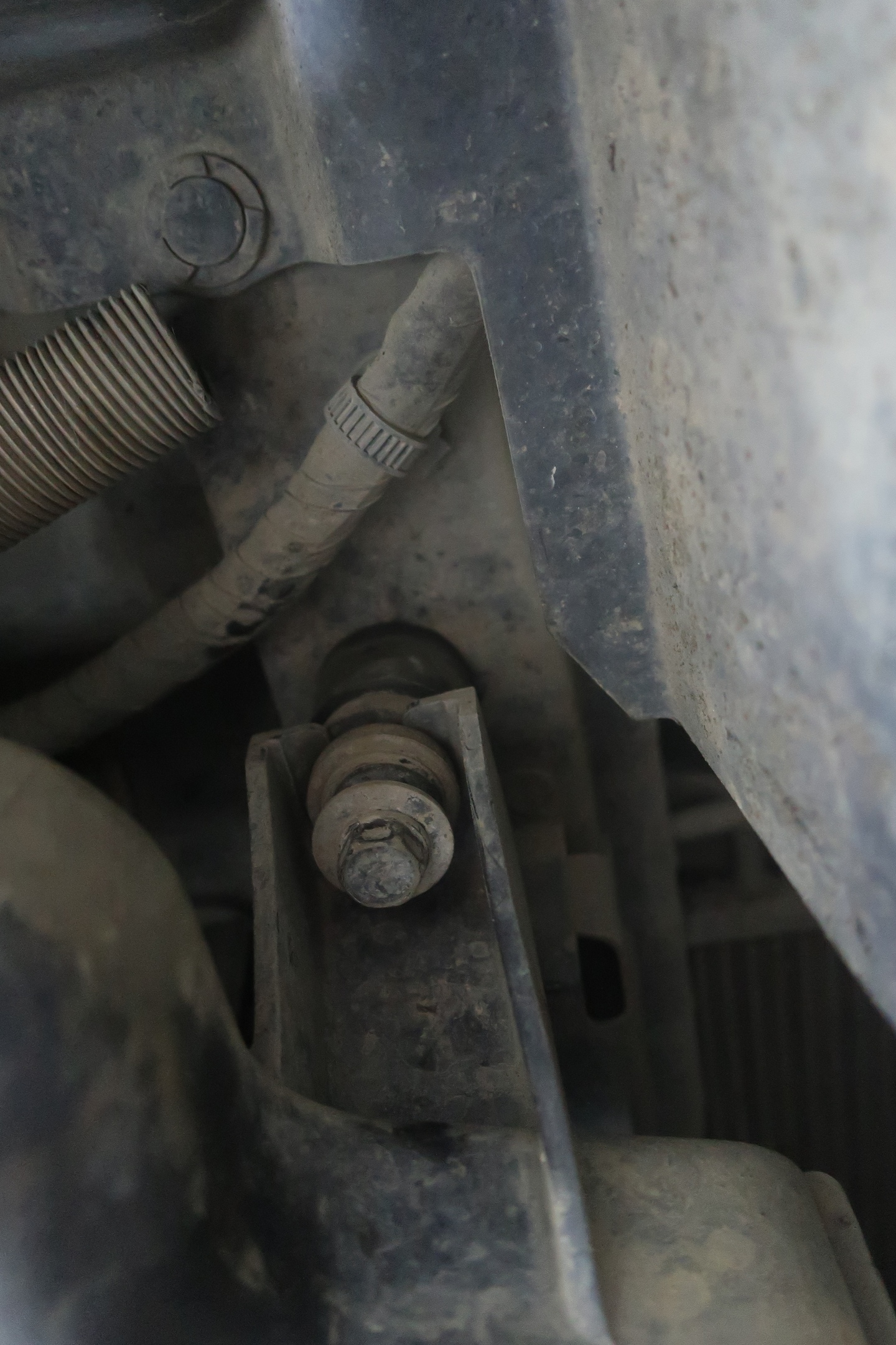

    Вызвало некоторую печаль состояние креплений передних линков, там родное железо оказалось не очень то и крепким, но пока езжу так и там на долго его хватит, просто оставил в памяти. Передние рулевые наконечники мне слегка подпортили делая как то развал у ОД, тоже пока в памяти отложил, пока езжу, тоже там ещё хватит, но думать буду что с этим делать в будущем.

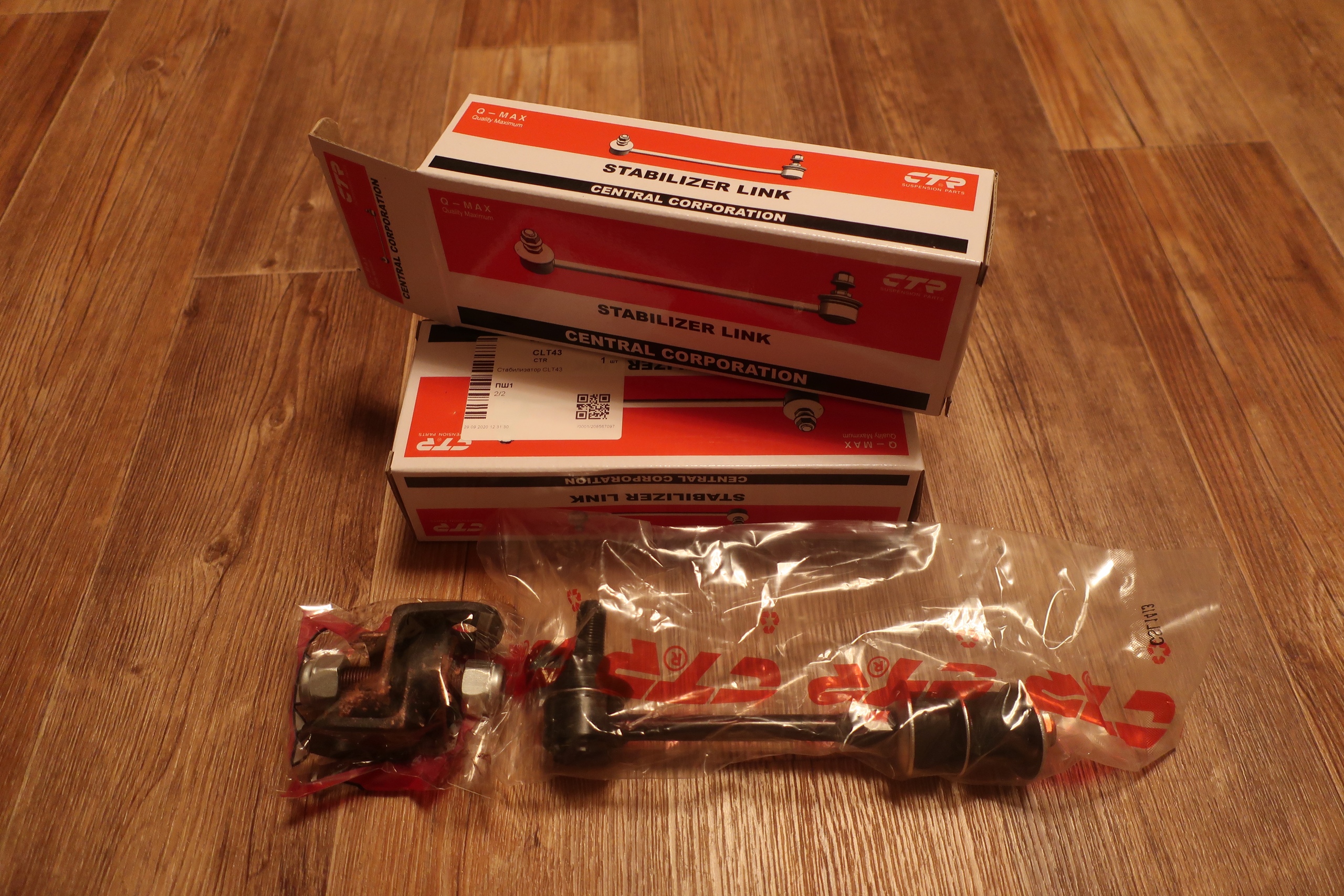

    Комплект для переделки линков заднего стабилизатора от mav-34rus из-за лифта под линки от прадо 120-го. Оригинальный линк артикул 48830-60030 идет, но я посмотрел на его ценник, сроки поставки, и после этого заказал вариант от CTR с артикулом CLT-43 так как у меня их шаровые отходили уже полтос в жестких условиях, и честно говоря им веры больше, а оригинал чет как то страшновато брать, не зная как отличить тойотовские запчасти оригинал от контрафакта, и помня о том что тойотовские подделывают очень активно.
    Фото установленного нет, потому что погода такая, что с мойки до парковки доехал, вспомнил что сделать фото хотел, полез а там уже всё грязью закидано. Если прям сильно будет нужно кому, то могу сделать-добавить, но в принципе выглядит так же как у всех, только линки длиннее.
    По ощущениям стало гораздо приятнее ездить по асфальтовой колее. Прям заметно приятнее. Не то чтоб машина перестала чувствовать их, но мне она стала гораздо более подконтрольной и предсказуемой. Надеюсь зимой с ледяными колеями будет так же. В целом нравится.

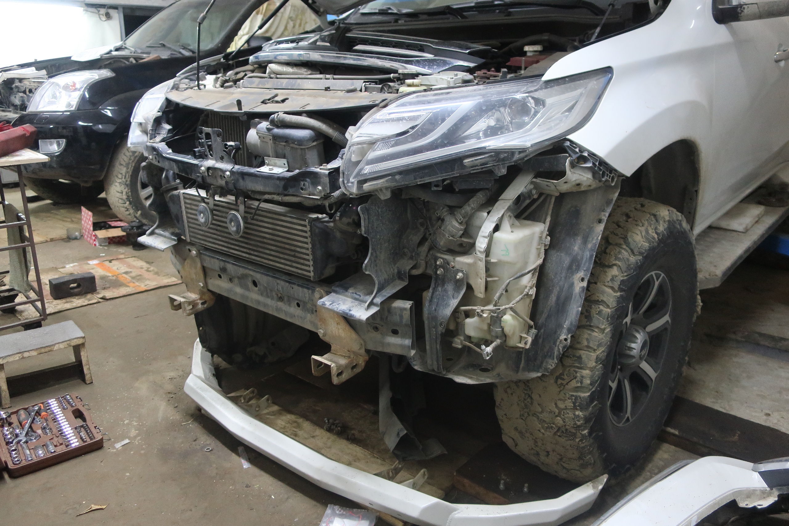

    Кроме этого сделал набирающую популярность доработку по установке вибропроставок для интеркулера. Началось всё с этого поста на аут-клубе https://out-club.ru/board/showpost.php?p=2929044&postcount=114 я для себя купил вибропроставки с артикулом KIPP K0568.03002555 диаметром 30 мм, высотой 25 мм и жесткостью 180 Н/мм.
    Суть мероприятия в том, что снимается радиатор интеркулера, и под него ставятся вибропрокладки (вкручиваются в штатное крепление) а потом на них вешается радиатор назад штатным же крепежом
    В результате этого мероприятия радиатор интеркулера меньше передает вибрации и стучит о телевизор.
    Сейчас бурные дискуссии идут о оптимальной жесткости этих вибропроставок и о лучшем их размере. У меня всё влезло, патрубки встали нормально, хотя и немного натянулись. О том сколько оно отходит до замены пока говорить рано, посмотрим. Самое прекрасное в этом что их и поменять стоит не космос, и они просто вклиниваются в штатные крепления, назад всё вернуть не долго. Но покатавшись пока думаю что возвращать назад не буду. Если начнет разбивать на оффроадле то более жесткие возьму, но в целом мне понравилось как стало. Вау-эффекта у меня от них нет, машина не зверски шумела и до этого, но стало всё-таки слегка тише. Звук работы тактов дизеля стал более выраженный, у него заметно снизились металлические нотки даже на ХХ, а тем более на оборотах с нагрузкой.

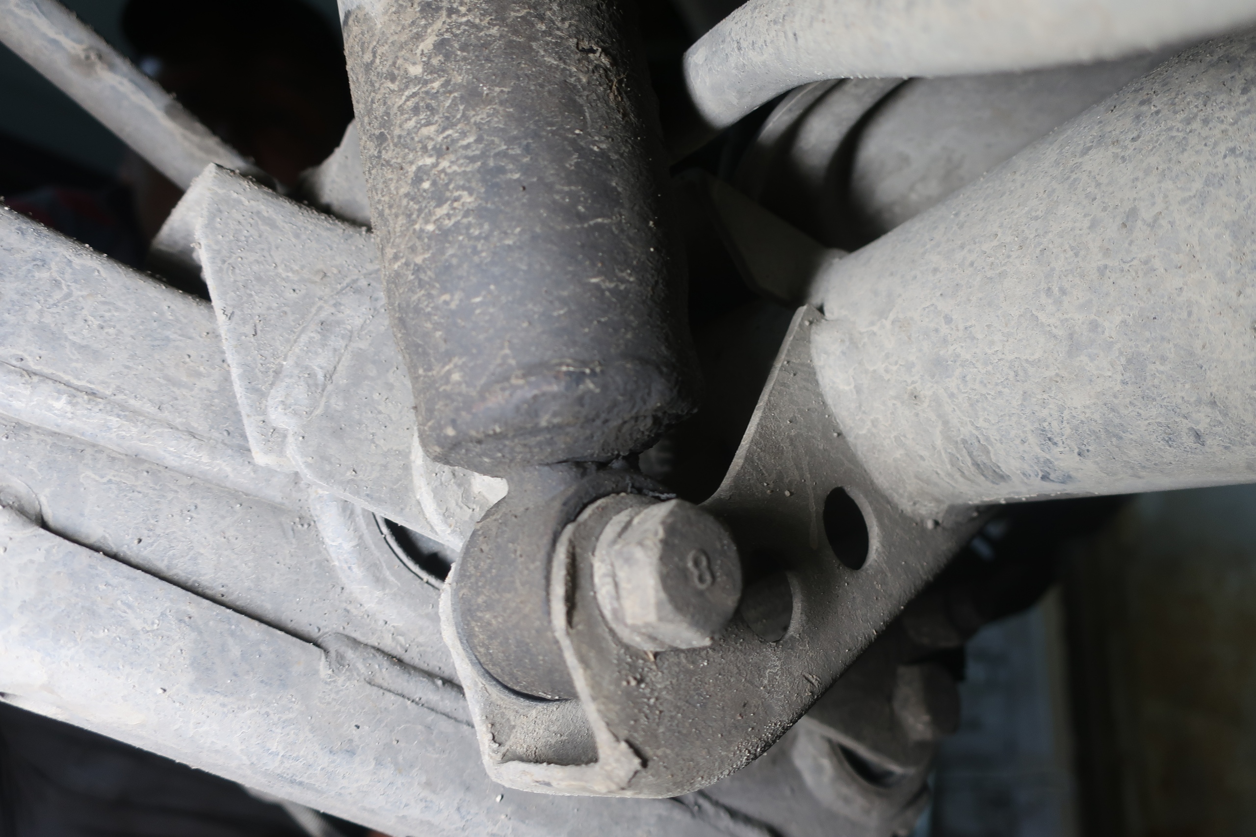

    Ну и у меня пошел под замену задний амортизатор EFS 37-6010 на пассажирской стороне. Вот так бывает, откатал почти 50к км на них, без нареканий, откатал за сезон кучу оффроада и полазил по горам, а потом... А потом едешь по городу, по асфальту, никого не трогаешь, что-то стукнет под машиной и даже и не заметил то особо. Деревяшка на дороге отлетела, видимо, от переднего колеса, уперлась одним концом в яму на дороге, а вторым ударила по амортизатору.
    Пытался сделать фото нормальное, но всё равно видно плохо. Удар пришелся в нижнее ребро цилиндра, в районе крепления. Оно лопнуло, сам амортизатор чуть ли не на сантиметр погнулся в итоге. Естественно потек и естественно без вариантов уже неремонтопригодный. Попутно щепкой от разбившейся этим ударом доски порвало частично провод блокировки дифа моста заднего, но эта проблема за 15 минут была электриком решена. А вот с амортизатором сложнее, особенно с учетом ситуации в мире и закрытых границ. Огромная благодарность svyat51 за помощь в решении этого вопроса. Примерно 10 дней понадобилось на то чтоб найти амортизатор которого в наличии не оказалось и отправить из Калининграда в Новосибирск. Причем 2 дня из них я матерился на EMS, которые задержали эксперсс-доставку, за которую не маленькие деньги были заплачены, а то уложились бы в 8 дней за всё. Просто очень ему благодарен. Ну и реально повезло, что это произошло прям перед самым заездом на ТО и переделки, в те дни я неделю почти каждый день поднимал машину по тем или иным причинам посмотреть её снизу, так что буквально 2 дня покатался качая задом как продажная женщина кормой и это не создало опасных ситуаций на дороге.

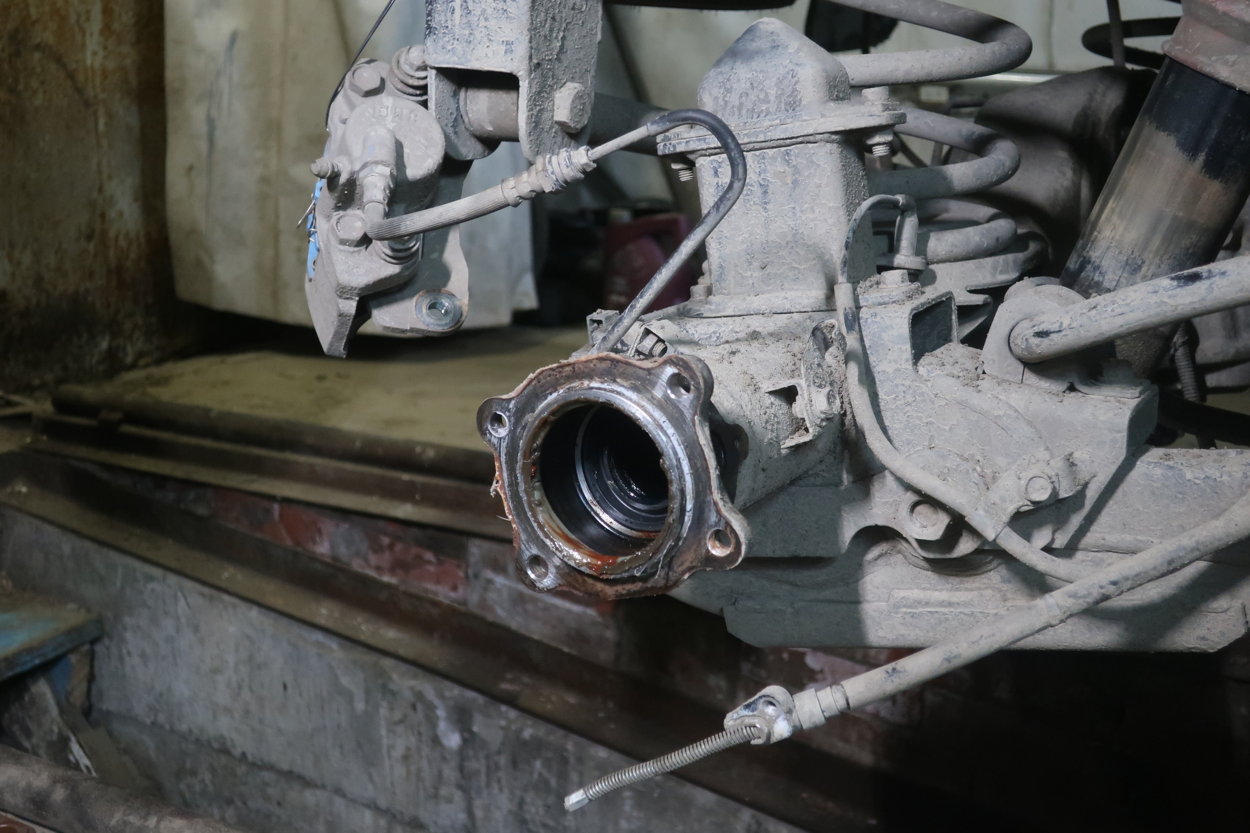

    Собственно, это давно затевалось. Просто ставить на долго машину не хотелось и были сложности. А тут появилось время после поездок, работ и так было много по машине, у меня на время появилась мазда 6 чтоб не ходить пешком 2 недели без машины... Как говорится звезды сошлись.
    Почему ГП 4.272, а не, к примеру 4.9? Изменение размера колес с 265/60R18 штатного на 315/70R17 увеличило их диаметр на 12,6%. На столько же увеличилась нагрузка на двигатель, и частично выросла нагрузка на АКПП. При этом поездки показали, что в отличии от МПС2 мотор 4N15 с автоматом вполне переваривает такую нагрузку. Расход по трассе особо не вырос, правда вот в городе и вообще при маневрах, чуть на газ надавлю, и сразу негр под капотом начинал лить солярку ведрами. С учетом что этот год у меня был более городской, меньше было трассы, расход вырос почти на 0.5 литра. И основная часть этого роста пришлась на прожорливость машины при разгонах с такими колесами. При замене родной пары 3.692 на пару 4.272 нагрузка на всё, что находится до пары снижается на 15,7%, возвращая мотор и АКПП в штатные режимы работы. Так как чудес не бывает, то это происходит за счет роста нагрузки на полуоси, но тут самое важное это следить на первой пониженной, на остальных уже тоже практически всё штатно. Ну и негр под капотом лишился работы, больше ведрами не метает солярку трогаясь в пробках и со светофоров даже на малом газу. Поставив 4.9 пару нагрузка на полуоси вырастет на 32,7%, соответственно там уже особое внимание нужно будет не только на 1-й пониженной, но и на 2-3-й тоже. Плюс уже может начать расти расход из-за того что мотор перекручиваться часто будет, на трассе печальнее станет ехать в плане максималки, ну и много всего ещё. С учетом того, что тяги мотору хватало по большому счету и не трогая ГП ставить 4.9 вот лично я не увидел смысла при всего лишь 35-х колесах. На ближайшие несколько лет планов ставить 42-45 калибр колес у меня планов нет, а если до этого дойдет то там будет совсем другая технология уже, так что ставить 4.9 "с заделом на будущее" тоже смысла нет. 4.272 оптимально.
    Так как МПС3 машинка новая, тех кто лез в пары по пальцам пересчитать, то все эти работы вышли просто в кучу бабла там кто даже под мою ответственность решил туда полезть и практически никакой инфы про это нет. Было весело.

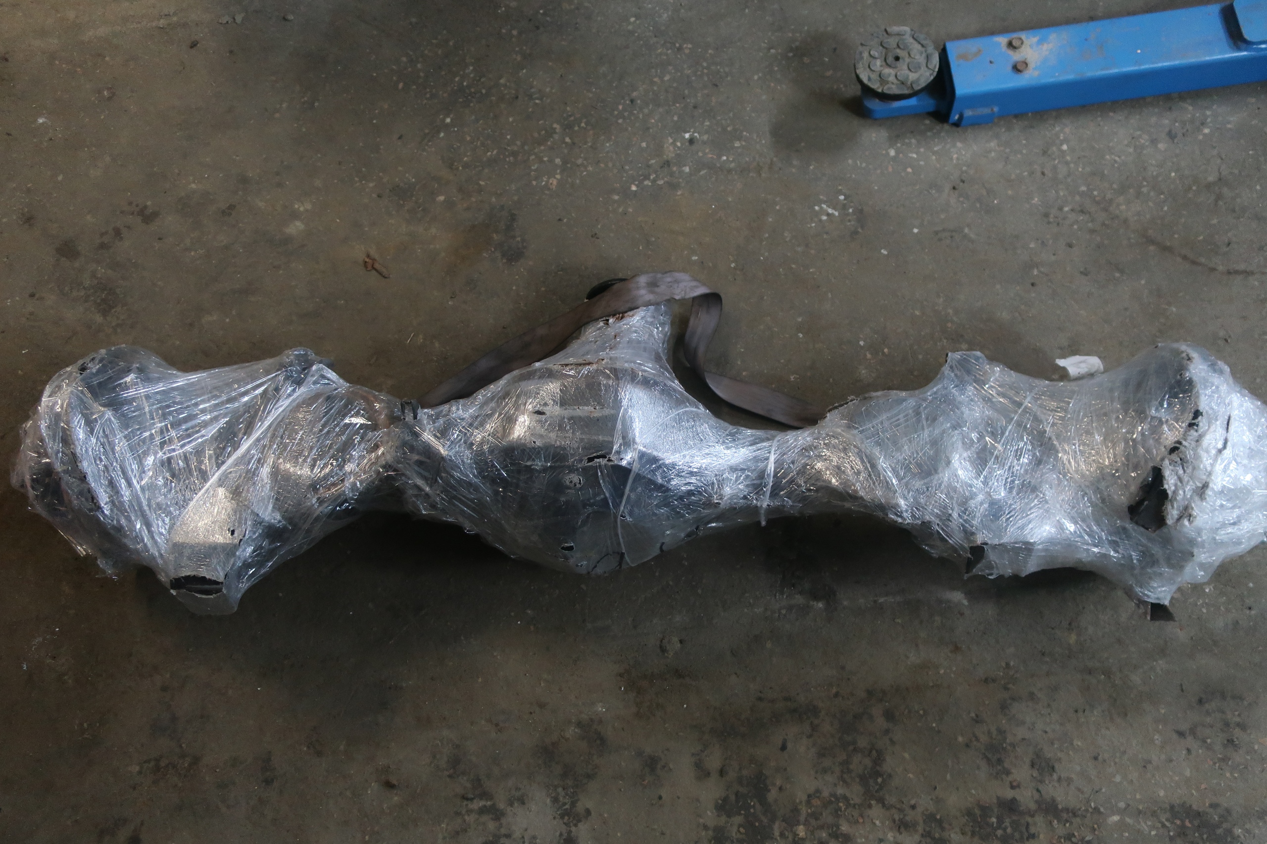

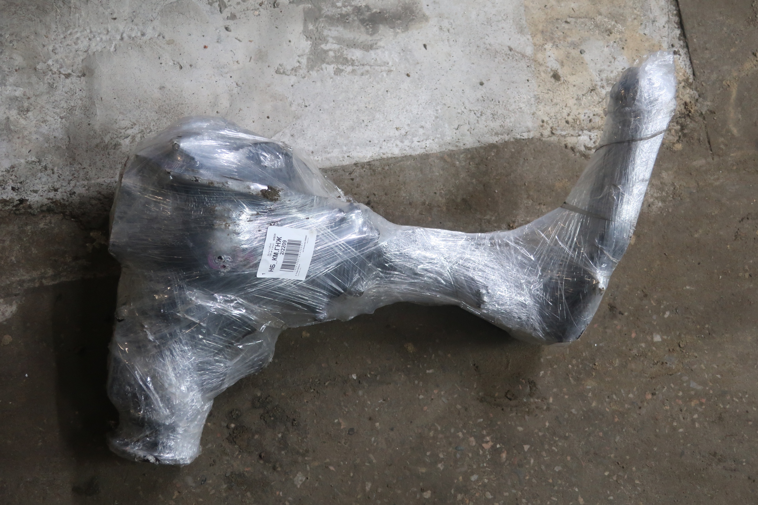

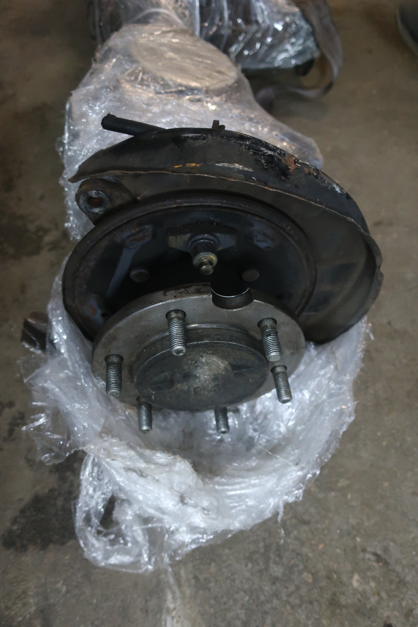

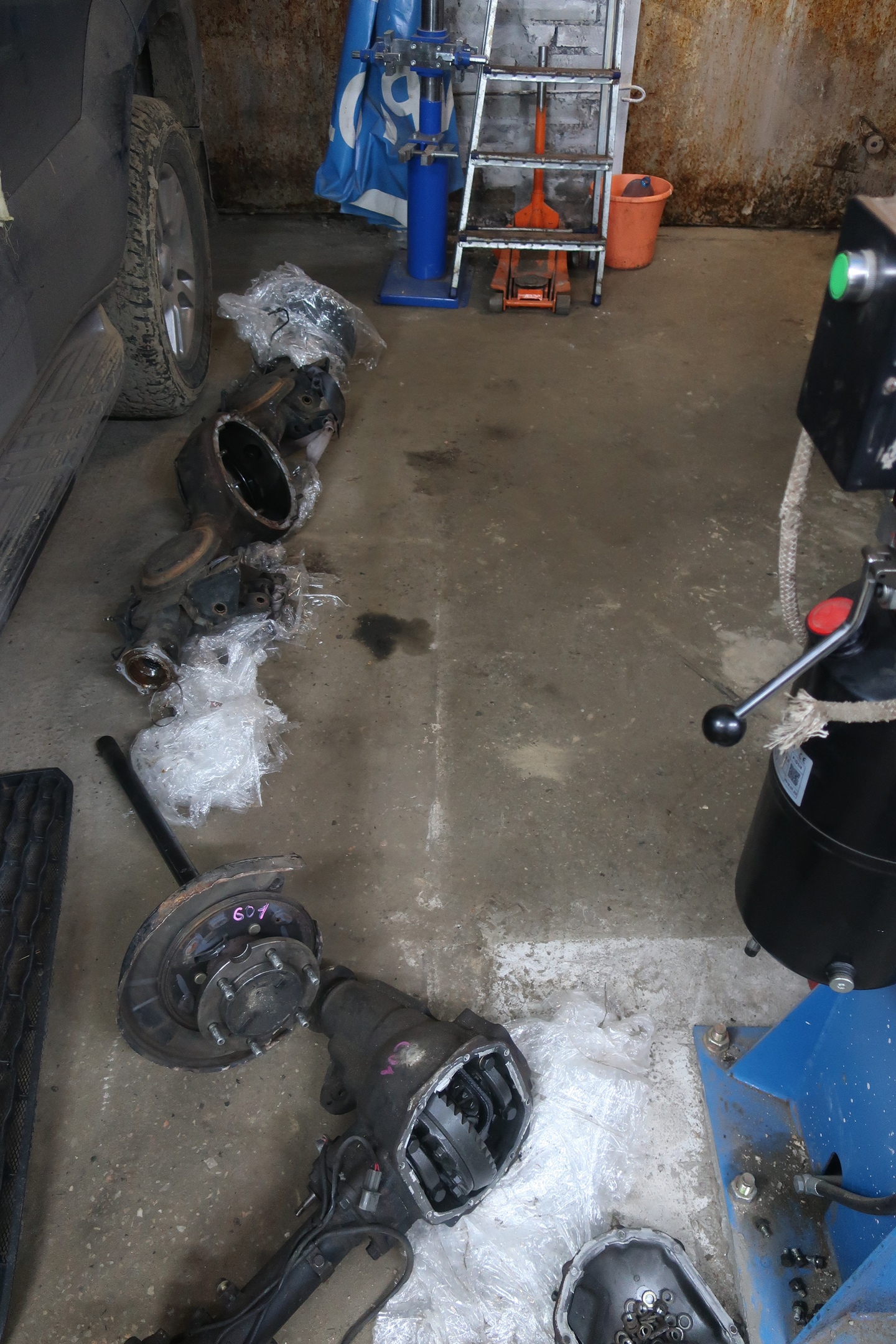

    Купил мост с редуктором, это самым дешевым вариантом оказалось
    Кстати, мост весит 105 кг без жиж, редуктор 35 кг. Кому интересно.
    Достали-посмотрели пары там стоящие
    ну и начали разбирать машинку
    Ну, собственно, с самого начала, никто точно не знает влезет или нет, а если да то что. V45W с 6G74 влезет. MR296350 (MB393983) морда, MR296349 (MB837831, обратите внимание, не MR165539 / 3501A221 / MR263899) зад. А в чем будет нюанс? Нюанс будет в том, что надо регулировать датчик положения электроблокировки. И буде работать без колхоза. Это наверное самая дорогая инфа за всю машину мне вышла, забирайте кому надо. Не разделяю политики тех людей, которые "присылай, сделаем, а говорить не будем", человеками надо всё-таки оставаться, не всё в жизни бабками измеряется.
    Ну а дальше всё было уже достаточно просто. Подшипники все под замену, NSK. Артикулы не срисовал, так вышло, но под хвостовик ведущей шестерни вполне подбирается нужный диаметр, ничего перетачивать не надо. Вообще все поменялись на них, новые. Родные, кстати, их же стоят.
    Собралось это всё с жижей Zic GFT 75W-90 GL4/5 которой надо примерно 3.5 литра в мост и около 2.5 литров в редуктор. Это объемы при разборе, они больше чем при замене так как остатка не сливаемого не остается, имейте это ввиду. Сейчас это всё с этой жижей обкатывается, притирается и т.д., и в самое ближайшее время будет заменено на нормальный мотюль. Чего и остальным, кстати, советую, разница просто, что называется, видна невооруженным глазом. Мало того что мотюль после всех моих покатушек за 40 тысяч км был слит в чистом рабочем состоянии, так ещё и после всех бродов он был слит чистый и без воды. Он не греется чрезмерно, тем более не горит, и как следствие сапуны на третьем спорте переделанные мицубиси изначально, даже без выводов и гидроподготовки не сосут воду при разумном погружении. "Разумный" сейчас, это до метра глубины и 20-30 метров длинны брода. Так что думайте, стоит ли экономить, отказываясь от жижи за 1.5 тысячи литр (мотюль) в пользу жижи за 2 тысячи за четырехлитровку (зик) с логикой что и там и там синтетика, крупные бренды и типа одинаково должно быть. Не будет одинаково, после родной жижи в переднем редукторе (он недавно заменен был, если кто забыл, и не трогался после замены до этих пор) работать стало лучше, конечно, но задний мост стал похуже крутиться. Это всё ещё в разобранном состоянии понятно было, сейчас покатаюсь, обкатаю и мотюль ждет своего часа.
