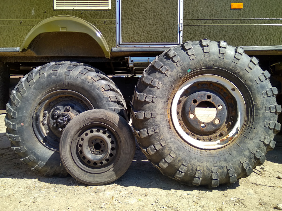

    Следующий шаг колеса от шишиги поставить или такой авто сразу (без сарказма)
    Ну вот арки допилить, расширители поставить, ещё всетаки есть мысля вылет на 5-10 мм наружу увеличить. И после этого отдельный комплект купить можно, на месте переобуваться, Белшина ФБел-160М. Это родная резина от трактора МТЗ 320. Ну либо что-то подобное, хотя основные мысли в её стороны. И делают их тут рядом на Алтае, и стоит там комплект колес дешевле одного такого зимнего вышеописанного.
    А как на фото не хочу. У него передняя тяга рулевая, вон та синенькая, останется гнутой на первом же пенёчке. Для экстримального тюнинга спорта у меня есть идея, интереснее чем на фото, но я врятли ранбше чем через несколько лет до неё дойду. Сейчас как то больеш к земле тянуть начало, на горизонте 40 лет а я в съемных хатах и в машинки играюсь)

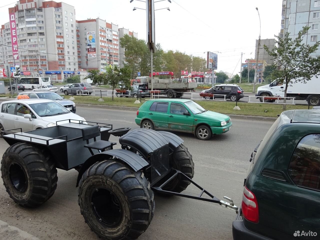

    Ну на фото это я так ,что у данного экземпляра ого-го потенциал по большущим колесам ...
    А на шишигах тож не устраивает размер и так же ставят что побольше .

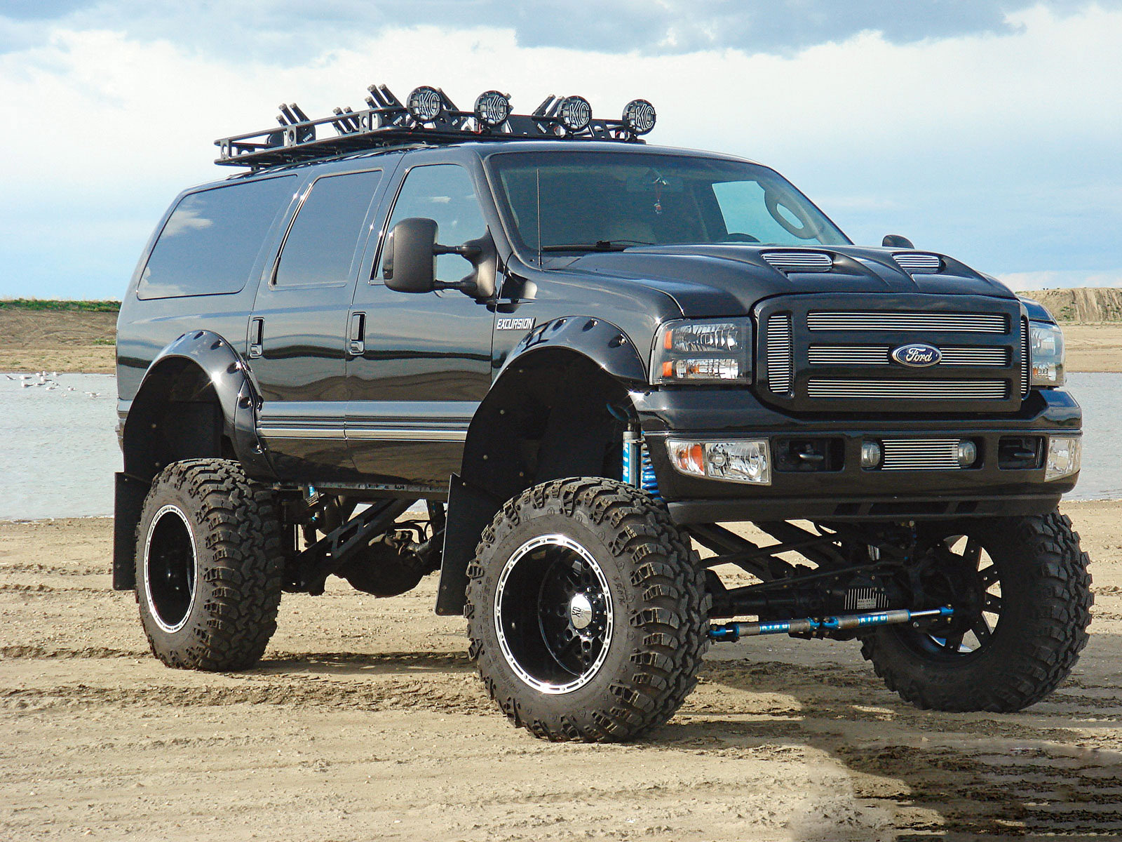

    Вот он вроде весь такой брутальный, но эта поперечина спереди сводит на нет весь его лифт, как мне кажется. Да и жрет он как бегемот))
    У меня мечта поставить в итоге 45-е. Но тогда машина будет исключительно для экспедиций. Даже по трассе будет проблема определенная с перегоном. И на портальных мостах. 112 см диаметр колеса будет, 70 см просвета под орехом моста. И лесенка чтоб в машину садиться. Видел такие в живую, есть к чему стремиться)))
    Именно. Тут назад сдавая опасаешся как бы панарой о камень не приложиться, а она выше расположена и менее "смертельно" её повредить. Речь сейчас об оффроаде, в городе разве что случайно на трубу сдав её вообще задеть выйдет.

    Да это стандарты безопасности ,чтоб легковуха не пролетела под ним превратившись в кабриолет ,а ездуны всадников без головы.
