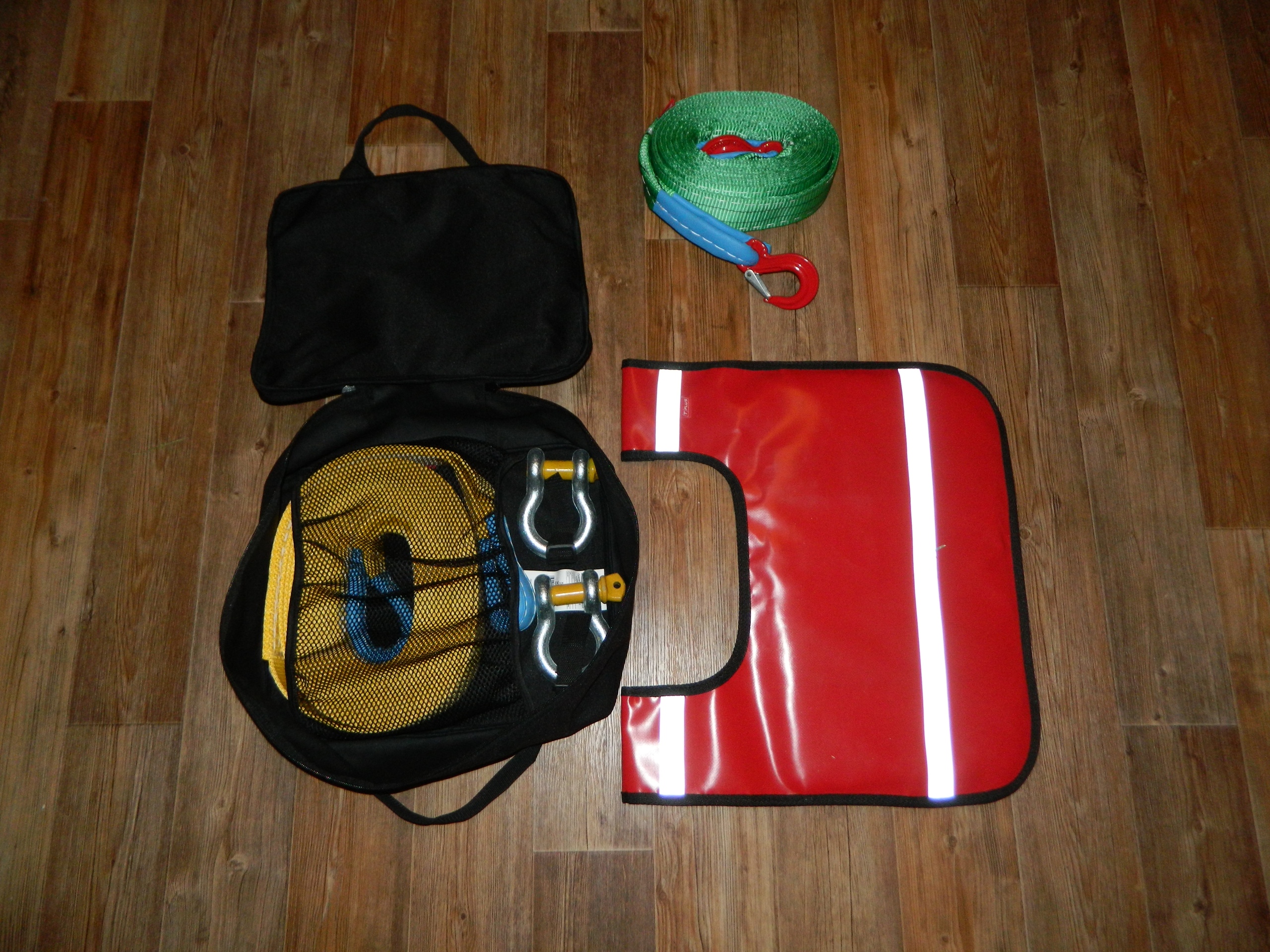

    Ранее в теме писал про то, что заказал себе немного ништяков разных, и вот наконец часть приехала. Там куча посылок, я планировал перед нг приедет всё, но как то служба доставки подкачала с "от 1 до 10 рабочих дней для передачи в транспортную компанию", по этому только сейчас приезжать начало. Думаю некоторые ништяки интересны будут.
    Перед новым годом с последней засадой мне порвали последний мой трос обычный, по этому заказал себе наконец хорошие. Жаба поддушивала, а тут типа праздник и вроде и подарок себе сделал, и полезно в хозяйстве.
    Динамичная (рывковая) стропа, 2 шакла для неё, буксировочный трос, гаситель для рывковой стропы и сумка для шаклов, гасителя и рывкового троса:

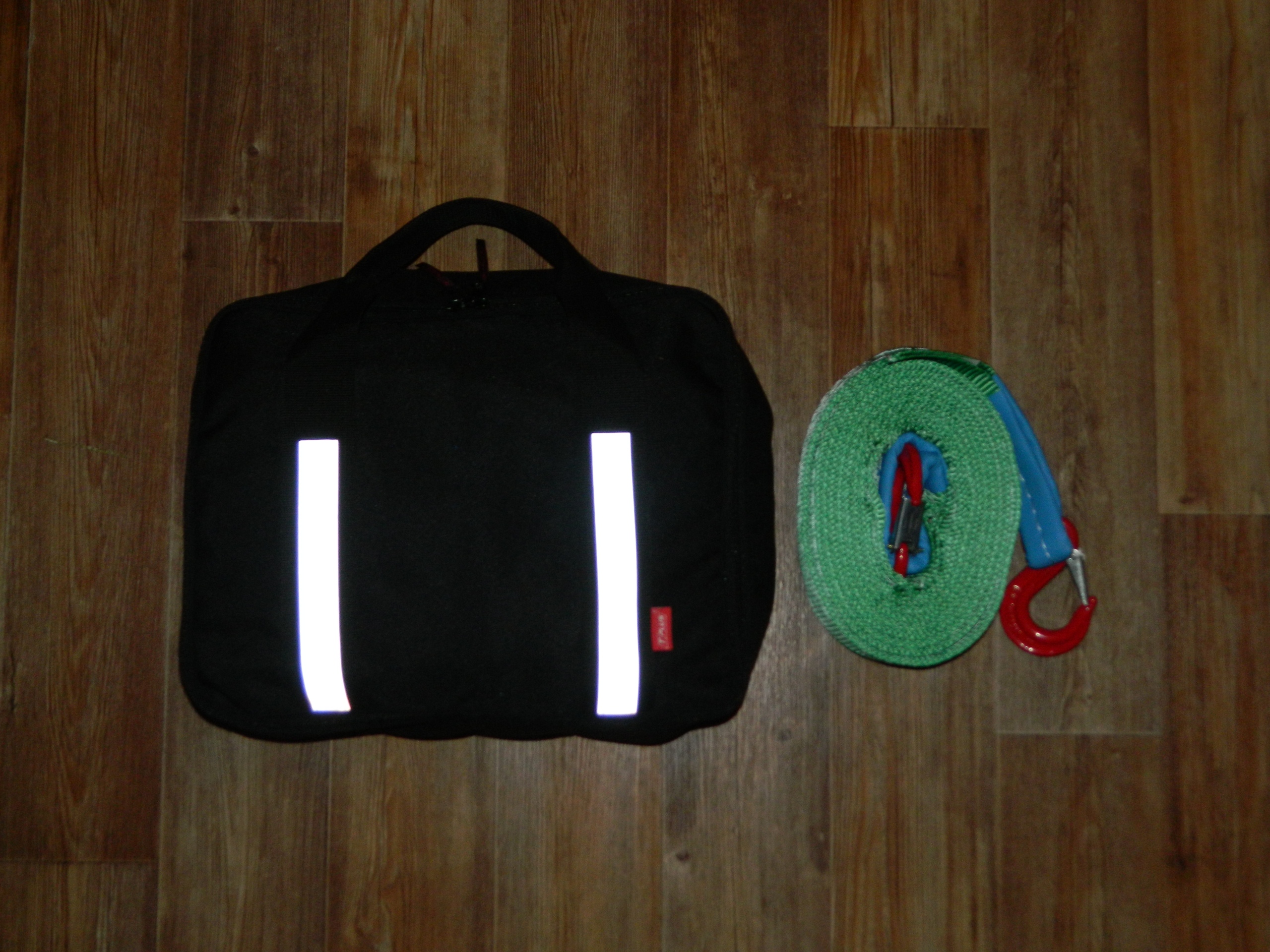

    И упакованное это всё в сумку (обычный трос лежит отдельно, чаще нужен, так что сумка под него и не рассчитана):
    А теперь подробнее что там и как.
    Обычный трос буксировочный, крюк-крюк. Просто трос и трос, только хороший. Для машин до 6 тонн весом, длинной 4.5 метра. Усилие на разрыв у него указано 16 тонн для крюка и 15 для самого троса, но рабочая естественно меньше. Хорошая добротная штука, толстая, не такая как китайские в магазинах продаются, хотя стоит по большому счету не особо дороже. Он просто для того чтоб таскать, 4.5 метра в городе и во дворах это за глаза. Им и я смогу таскать спокойно, и если что случиться просто потащить смогут и меня.
    Динамичная рывковая стропа Tplus PRO Secura с петлями. Этот трос эластичный и при работе его можно спокойно дергать. Если засел конкретно на брюхо автомобиль, либо если вытаскиваемый автомобиль тяжелее тягача, либо если есть опасность повредить машину то вот такая штука и нужна. Как она работает: в отличии от обычного троса этот как раз можно рывками дергать, немного разогнавшись тягачу. После того как он выпрямится на свою нормальную длину резкого рывка не произойдет, он начнет растягиваться до 25% плавно прилагая усилие к застрявшей машине. Соответственно меньше шансов испортить тянущую или застрявшую машину, а усилие прилагаемое больше так как тягачу помогает его инерция в полной мере. Такой трос желательно подбирать под массу машины, или той что тянет или той которую тянут, чтоб он хорошо тянулся и максимально работал. Конкретно мой трос длинной 9 метров (на нем уже не таскать по городу, а для вытаскиваний длинна уже важна), для машин 2-3.5 тонны и с усилием на разрыв 11 тонн. Для террано такой трос имеет смысл брать полегче, для машин до 2-х тонн с разрывной нагрузкой в 6 тонн. Для себя я взял трос с парой петель, без крюков, по причине того что мне его с другими комбинировать так легче будет, практика показала что мне может понадобиться и за 20 метров дергать.
    Так как я взял с петлями, то взял для крепления шаклы, металлические, до 4.75 тонн рабочей нагрузки. Они в сумочке на первой фотографии закреплены как раз. Усилие на разрыв у них за 20 тонн, так что штука достаточно надежная, поспокойнее чем с крюком с неё дергать будет.
    Красная штука сбоку это гаситель. Его прикрепляют на рывковый трос и в случае обрыва меньше шансов что это кому то конкретно прилетит. Мелочь, конечно, можно что то привязать вместо него, но как то всё-таки решил что так лучше. Он из какой то синтетики водоотталкивающей, на ощупь как полиэтилен сделан, так то валяясь в грязи будет не вусмерть пачкаться, я надеюсь.
    Ну и сумка для всего этого, из кордура, черная, родная. на ощупь поприятнее китайских спортивных сумок и поплотнее. На второй фотке всё что касается рывковых тросов туда уложено и отправится в таком виде в багажник. Ну а обычный трос он на то и обычный, чаще нужен. Будет отдельно лежать, может даже в салоне.

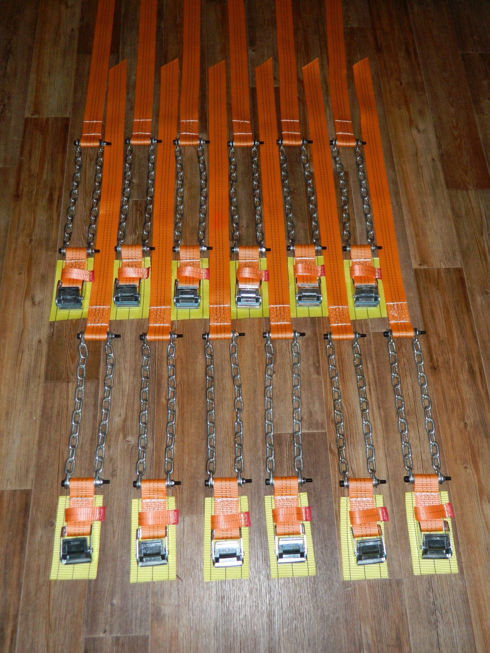

    Ну и Николай напомнил чуть ранее в теме очень вовремя про браслеты, и я их тоже заказал как раз:
    У меня 6 болтов крепления колеса, основной дизайн дисков на такую разболтовку везде тоже 6-и спицевый, включая стоковые диски. Так что сам бог велел по 3 браслета на колесо. Говорят это меньше ударной нагрузки на подвеску делает чем 2, ну и стоит подешевле чем 4 или 6.
    Под свой размер колес подбирал, усиленные. Фото не передает на сколько они убойно смотрятся: звенья цепи пропаянные, ленты все такие же толстые как у тросов выше, зажим из стали миллиметра в 3 и крокодил у него не из гнутой стали а широкий валик с кучей шипов. Не хочется случайно буксанув и сорвав браслет разнести им крыло. Весит весь комплект 12.5 кг, металла там куча.
