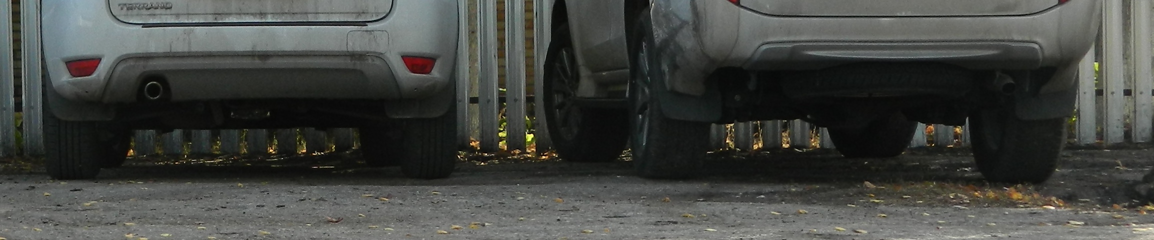

    Ну так то самая нижняя точка машины сзади, по которой угол мериют, это не бампер а запаска. На твердом до заднего бампера ещё достать как то надо умудриться, особенно если всетаки поставить фаркоп. Там достаточно сильно другая ситуация по сравнению с террано.

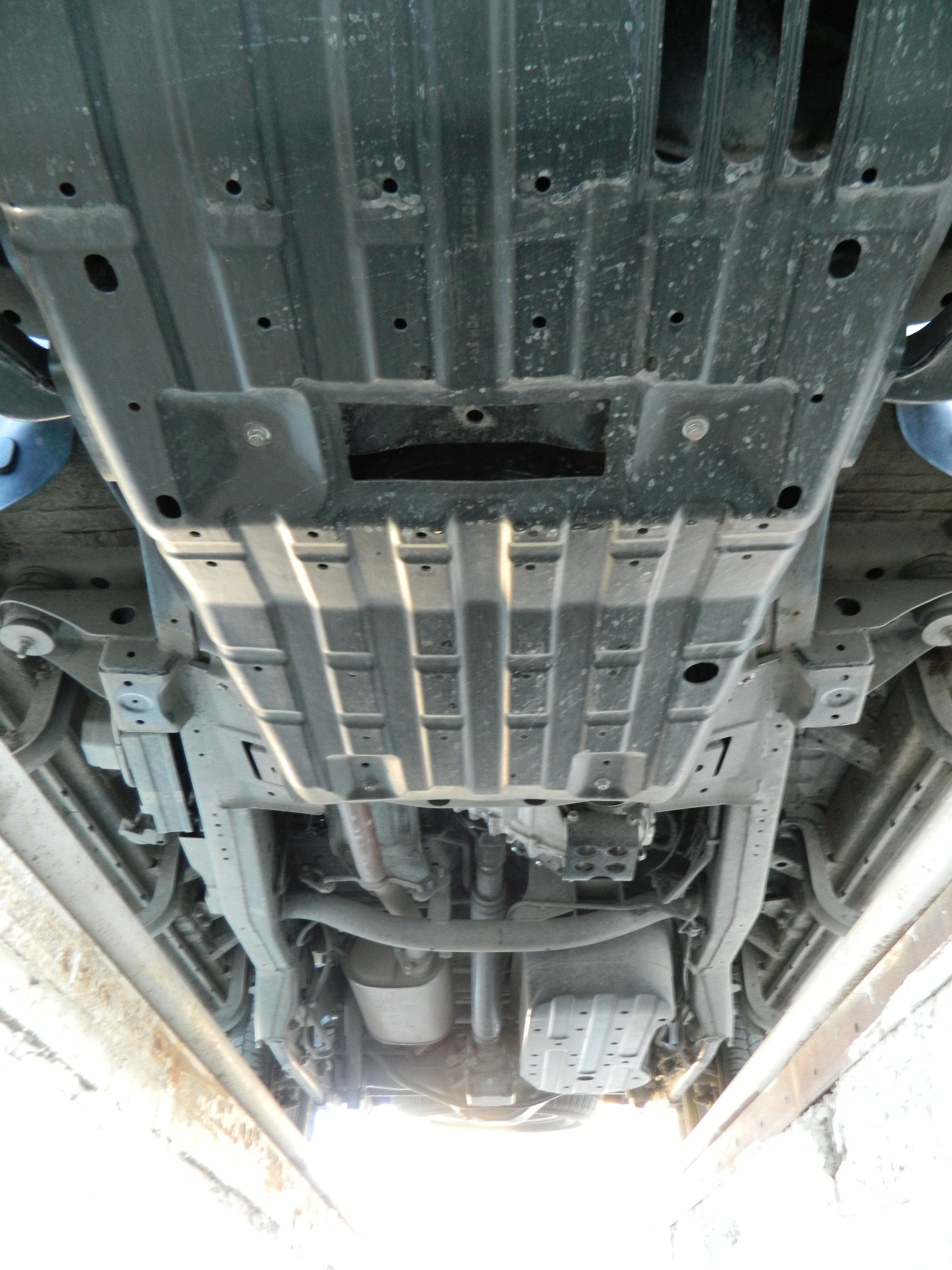

    Вон он, свет в конце тоннеля, глядя из ямы
    Бампер даже не видно, а пол запаски уже во всю сияет.
    И с тыла, стоим с террано Ольги рядом
    п.с. Кстати, если кому интересно, то на первом фото сбоку от защиты передней видно 2 крепления с подушками. Вот так вот в нескольких местах по раме соединяется блок двигатель-трансмиссия в раме, с блоком салона в кузове. Так называемый боди-лифт, используемый на рамных внедорожниках иногда, это открутить вот эти болты и вставить туда дополнительные проставки типа как под стойки ствят на террано. Умеючи и с инструментмо дел на пару часов, даже отключать ничего не надо в машине если постораться. Цель этого мероприятия как раз отчасти в том, что Константин хочет, т.е. увеличить углы въезда/съезда (рампа не меняется, она до рамы а не до кузова) и отчасти для того, чтоб можно было без подрезок (или с минимальным подрезом) воткнуть большие колеса с полностью штатной подвеской. Ну либо как вариант если ещё и подвеска лифтованная, то ещё больше колеса воткнуть. Цена такого мероприятия может начинаться буквально от 0 рублей, если есть где выточить проставки и поднять машину, и до достаточно скромных по сравнению с заменой пружин и/или стоек суммой если купить готовое и отдать в сервис сделать. Просто для общей информации написал, если кто не знал и ему было интересно.
