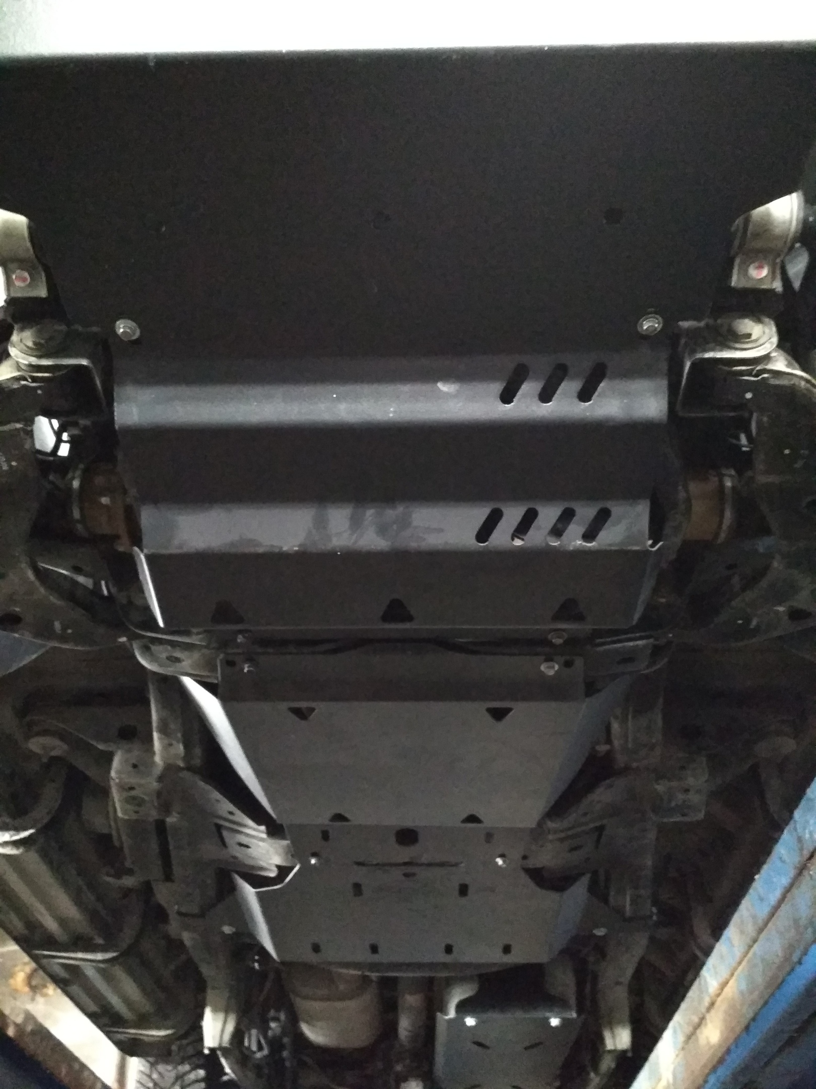

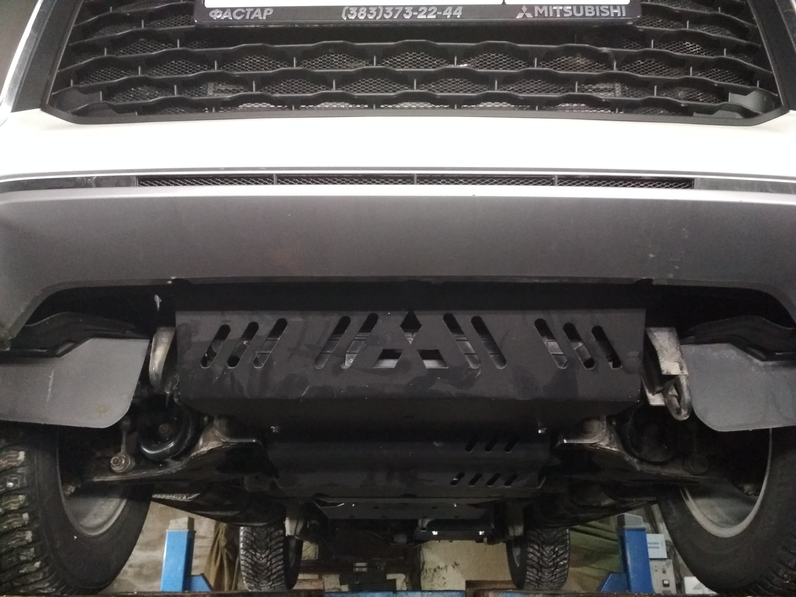

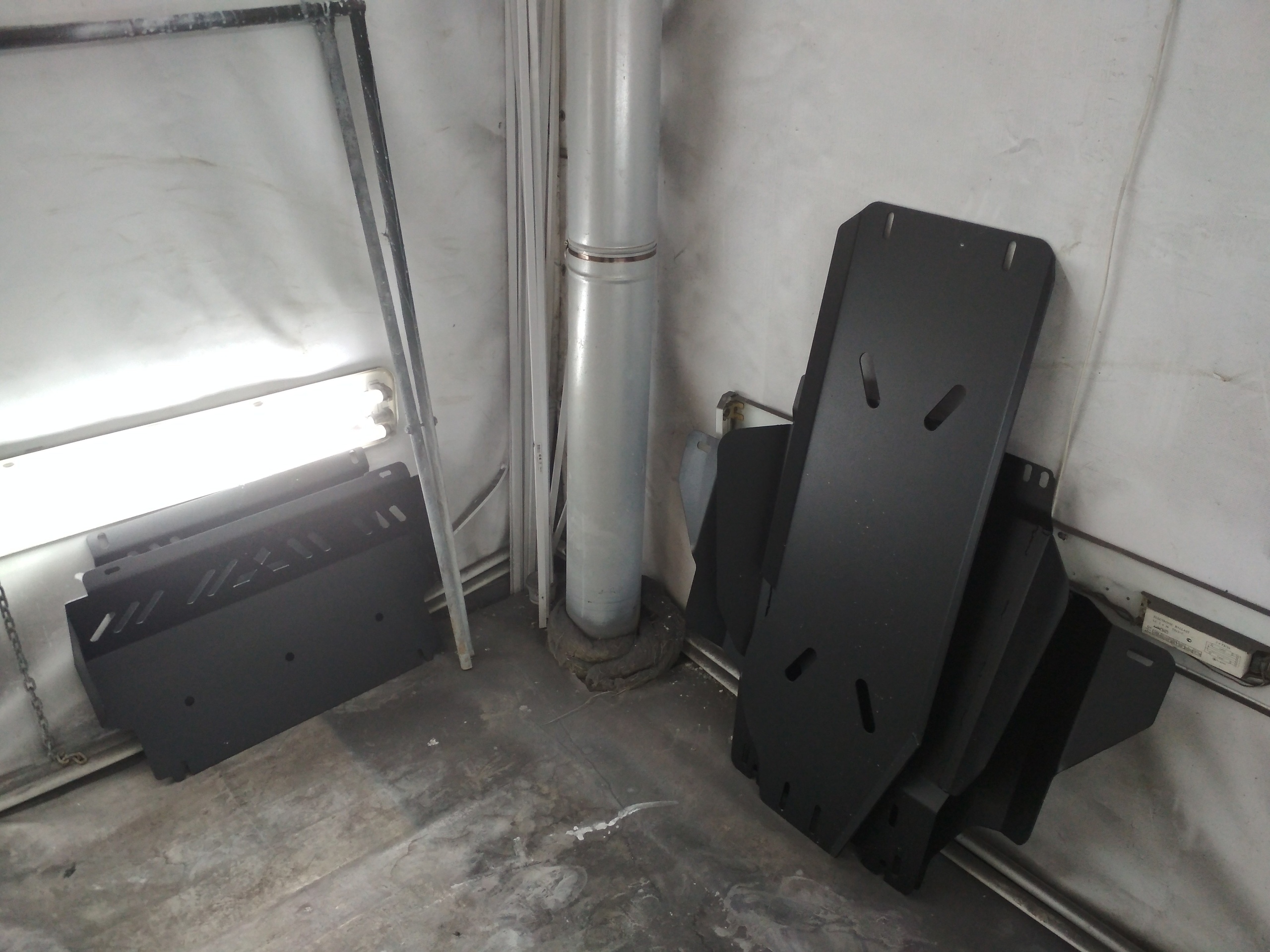

    Наконец с защитой доделал всё. Патриот РТ.448/РТ.449 4 элемента на морду и днище, и Motodor 11335 на бак. Всё сталь 3-х миллиметровая. Всё целиком в рапторе и планируется, что даже если придется по камням еложить пузом, то вероятность ржи будет минимальной.
    В рапторе все 5 элементов до установки
    Передняя часть. Категорически отказывался от аллюминия, его порвет на камнях, а "выглядит красиво и не ржавеет" в моем случае сомнительный аргумент, по моему вот такое очень не плохо смотрится
    Пузо

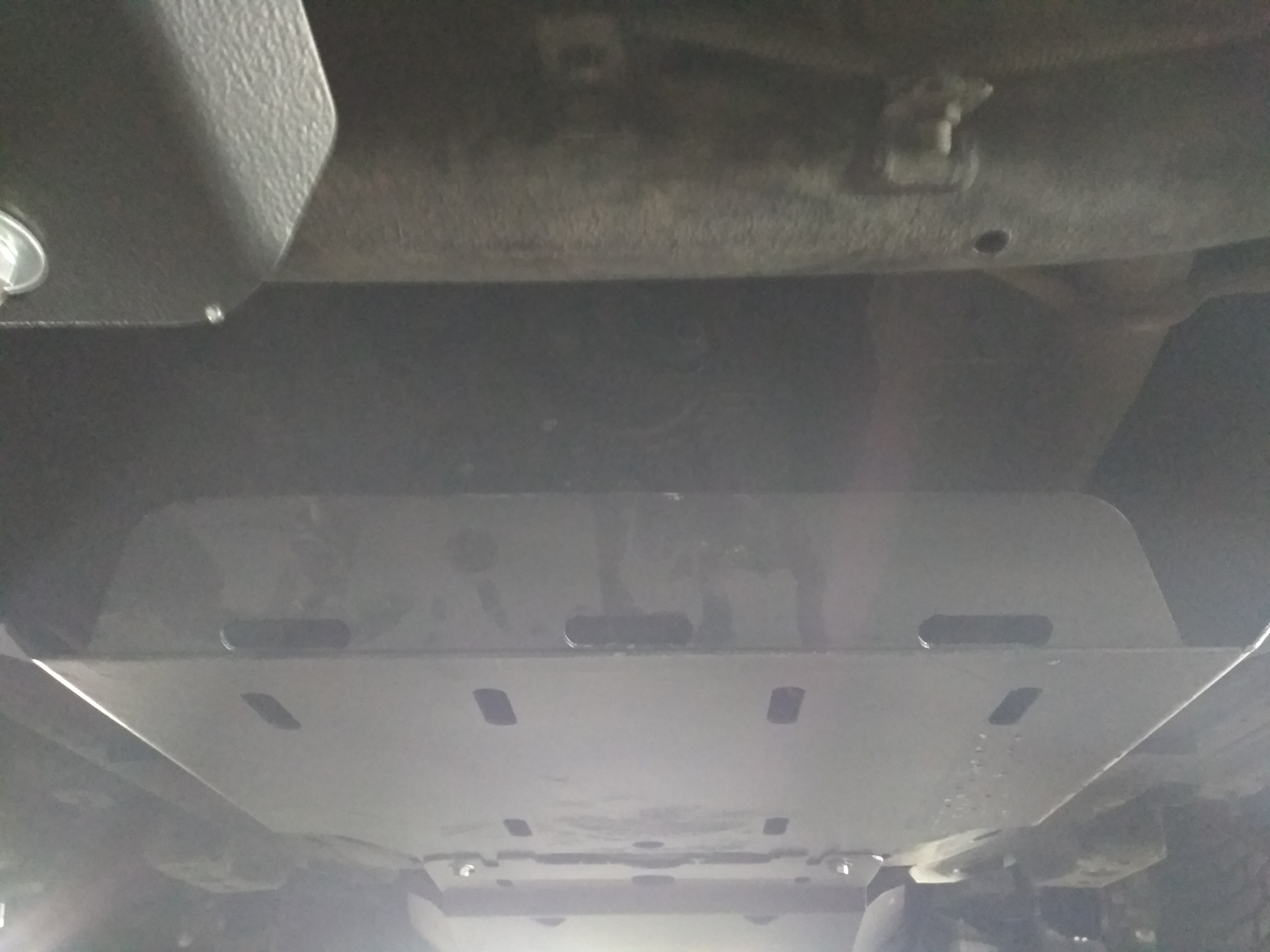

    И бак. Эта защита ставится поверх родной. Тоесть там 3 мм + 0.5 мм + сам бак. Шансы что шальной камень пробъет его где-нибудь в дали от цивилизации всетаки достаточно минимальные на мой взгляд
