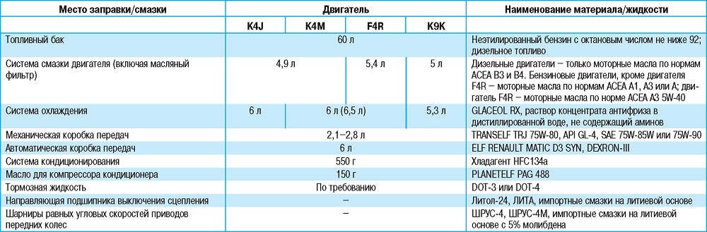

    Уж чему, а промывки двигателя без особой необходимости завидовать, точно не буду. Как ее делали? Залили промывку, погоняли сколько то там минут, слили и залили свежее. И получилось, что в свежем масле осталось от 500 грамм до 1 литра промывки, что не есть хорошо. Мы часто не учитываем количество сервисного и полного объема (все масло слить не возможно, впрочем, как и антифриз если что). Конкретно на наш двигатель не нашел, но уверяю что ситуация такая же, да и объемы похожи:
    Клуб Ниссан Террано | Форум Terrano-Club.Ru | Фото: 798ffef4fab7f922cb0856506032c999.jpeg
    А уж если необходимость заставила сделать промывку, то после промывки (если любишь машину и можешь себе позволить), залей маслице, погоняй, слей и только после залей новое и катайся в свое удовольствие.

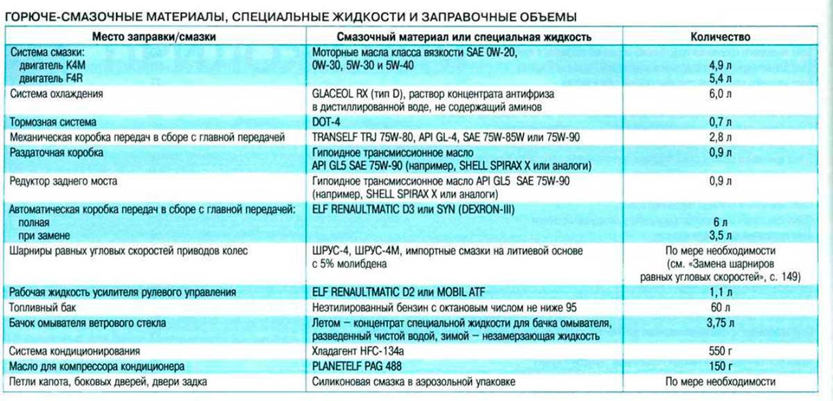

    Вот объемы технических жидкостей
  6. Deda Aleks
    Сервисный объем это то что мы заливаем в двигатель при замене масла (5,4). Полный объем это то что заливают в новый двигатель или после капиталки (если правильно помню у нас это 5,9 вроде). И именно эта разница и остается в двигателе. Так понятно?
    perlinganit нравится это.
    5.768
    А-а-а понятно .Зная такие цифры ни в жизнь промывкой на своем авто пользоваться не стоит .
