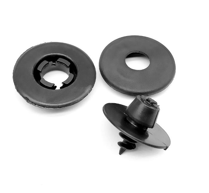

    как то сложно представить их поломку, выглядят прочными ,находятся в местах без прямого механического воздействия :unknw:

    При снятии-установке коврика в мороз, типа снег вытрести, ломаются на раз-два. Ломал, ставил новые и снова ломал. Раз усик отломился потом второй, следующий раз серединка с усиками на бобышке осталась

    А-а-а понятно. Печально конечно. Но благо они дешёвые , а может если будут ломаться другой вариант , есть типа как люверсы.

    Я не заморачивался. Просто в мороз стараюсь не трогать, а если трогаю то аккуратненько не дёргая а как-бы расшивеливая и ставлю не тупо жму, а как-бы покачивая нажимаю

    Кстати вторую мне на автомойке сломали, хоть и зимой но явно не промороженную, а может оттаять неуспела

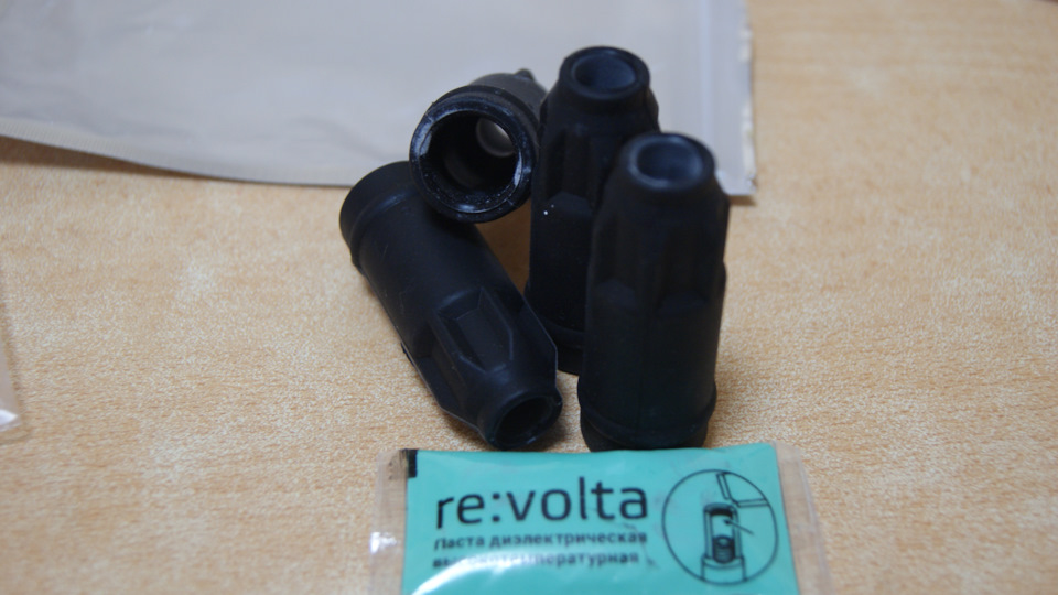

    Решил таки профилактически заменить свечи зажигания ,работают без нареканий ,но пробег на них ~70 т.км.
    Клуб Ниссан Террано | Форум Terrano-Club.Ru | Фото: свечи ~ 70 т.км.jpg Выкрутились и закрутились без заморочек ,внешне выглядят вполне рабочими ,нет следов коронарных разрядов скорее всего благодаря диэлектрической смазке нанесенной на наконечники катушек,(шли в комплетке к наконечникам катушек ,остатки смазки с прошлого года)
    поставил свечи такие же, DENSO только зазор предварительно выставил ,в остальном не отличались от предыдущей партии .

    ЧистА) субъективно: Когда стояли такие, мне казалось, что они и поотзывчивее и "пошустрее" оригинальных, да и по цене адекватные.

    На оригинальных отъездил более 73 т.км, так же замена чисто профилактически была , разницы в худшую сторону не заметил.

    Две серых да, а две свечи с красным налетом, будто жгут они дешевый бензин с тетраэтиловой свинцовой присадкой. Но это сугубо мое мнение...
