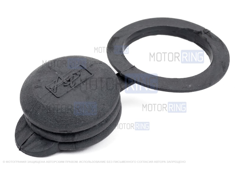

    Это первое ,что напрашивается и сперва хотел покупать заглушку с " кепкой" от ВАЗ 2108 цена ей 35 руб ,
    но как пишут " бывалые" причина не в обмерзания вокруг личинки , да и " кепка " быстро отрывается/ теряется при эксплуации.

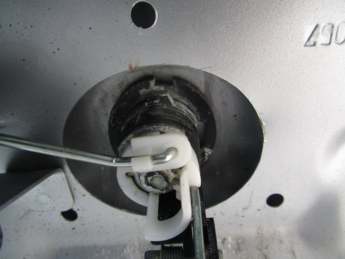

    После "качелей " ,когда ночью было -20 ℃ замок багажника опять не хотел открываться , личинка была чистой ото льда, видимо все таки механизм прихватило внутри ,на крытой стоянке всего при -5 ℃ замок открылся , снял обшивку и смазал личику и механизм силиконовой смазкой при нажатии кнопки ход внутри~10-15 мм выходит вся эта приблуда как поршенек , поэтому даже капля воды в мороз может жестко заблокировать механизм, буду ждать следующих заморозков .:popcorm1:. Была мысль капнуть антифриз как советуют форумчане ,но пока может все таки смазки хватит :scratch one s head:.
    (Фото с тырнета)
