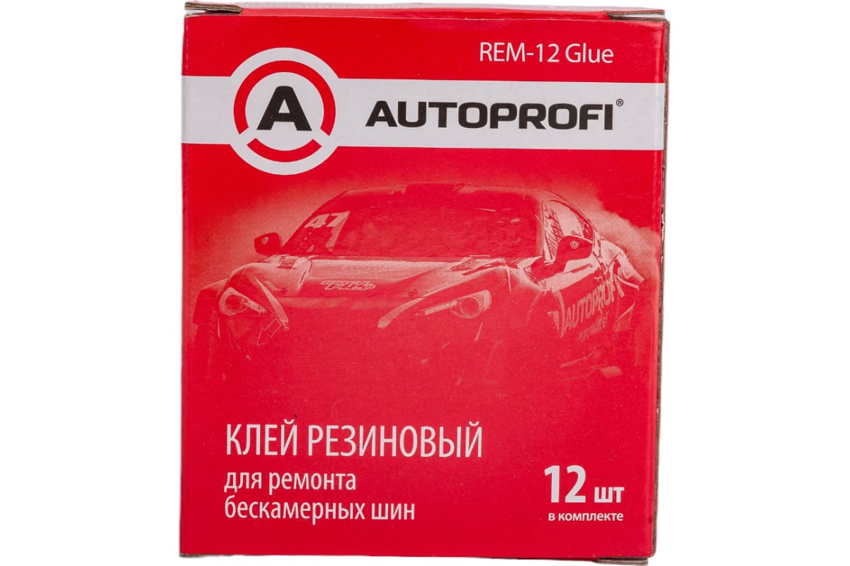

    Шины установленные Бел-330 Artmotion норм ,как то незаметно пробежал 7 т.км , тише штатного континенталя даже штурман отметила ,необычную тишину в салоне, конечно есть риск словить штраф за превышение т.к. шума как раньше на скорости конечно нет.Словил уже один саморез , чет погорячился и не проверил свой ремкомплект выдернул его ,колесо стало спускать ,а клей то в тюбике высох!!!!, наскреб остатки этих соплей из тюбика обмазал жгутик воткнул в место прокола предварительно расшерудив специальным рашпилем,т.к. клея было мало вошло туго ,но на удивление уже полмесяца давление держит ,не спускает . После этого купил на эмекс 12 тюбиков клея за 270 руб коробка (
    Клей для ремонта бескамерных шин AUTOPROFI REM-12 Glue -активатор вулканизации сырой резины)один тюбик на один прокол с большим запасом ,т.к. после вскрытия тюбик долго не жилец .
