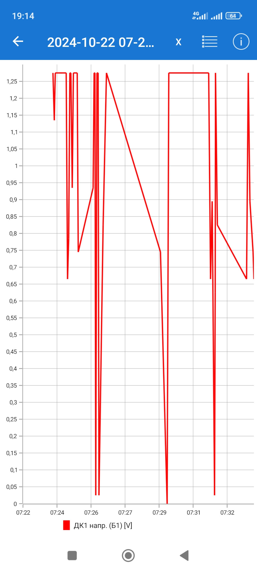

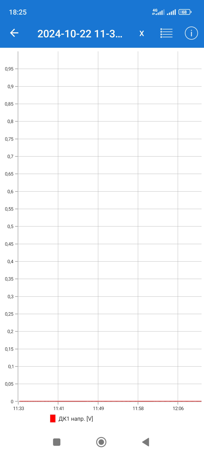

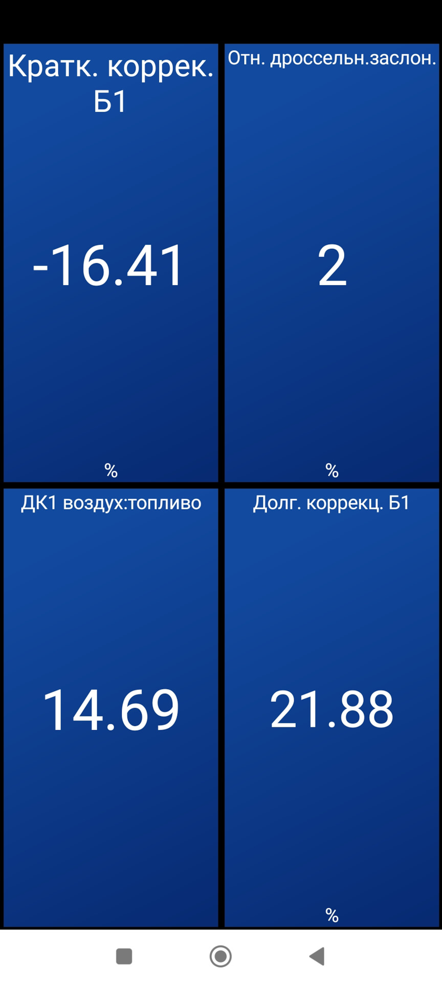

    Попалась на глаза статья на Драйве с параметрами кратковременной и долговременной коррекции ,решил проверить на своем авто что покажет,показав автору статьи мои показания вывод сделал неутешительный сдох датчика кислорода (: Чек не горит.
    Симптомы которые побудили проверить эти параметры немного увеличившийся расход топлива процентов на ~10%.
    Не подскажите кто и как менял этот датчик есть ли какие нюансы ,сама деталь аналоги?

    Насчёт коррекций, смотрел их ТОРКом при длительном движении по трассе, так они непостоянны даже при равномерном движении с постоянной скоростью, обычно не выходили за +/- 10%, но у кратковременной были отдельные выбросы и в 15%.
    5.952
    Да уже как бы в курсе что +/- 10% норма ,но у меня просто зашкаливает выше этих показателей,так что с автором статьи соглашусь ,что лямбду менять надо и как понял они для всех наших моторов F4R , К4M , H4M одинаковые ,что верхний ,что нижний ,а так же абсолютно одинаковый для мотора VAZ-21129 . Иногда просто советуют поменять верхний на нижний и дальше ездить , или сразу поставить оригинал если денег много лишних ...
