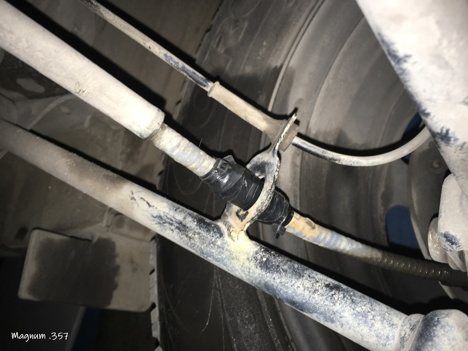

    Провел профилактику перетирания рубашки тросиков стояночного тормоза, защита рубашки которая стояла на тросике уже перетерлась , но рубашка ещё была целая :) , поэтому из того что было под рукой ,вырезал кусок пластика из баклажки, обернул проблемное место на тросике и стянул по краям хомутиками и еще до кучи накрутил черной изоленты ,конечно не комильфо т.к. синей под рукой не оказалось ;),потом посмотрю как себя она ведет , будет ли держаться не перетрется и т.д.
    Моего фото нет т.к. забыл телефон дома и не фоткал процесс,но есть похожее в тырнете у меня почти так же как на этой картинке и рубашка в моем случае целая ТТТ.

    Решил проверить как обстоят дела с " защитой" тросика. Сделал фото короч цвет изоленты в данном случае не мешает , его просто не видно стало. Хотя если б была все таки синяя ....:good2:
