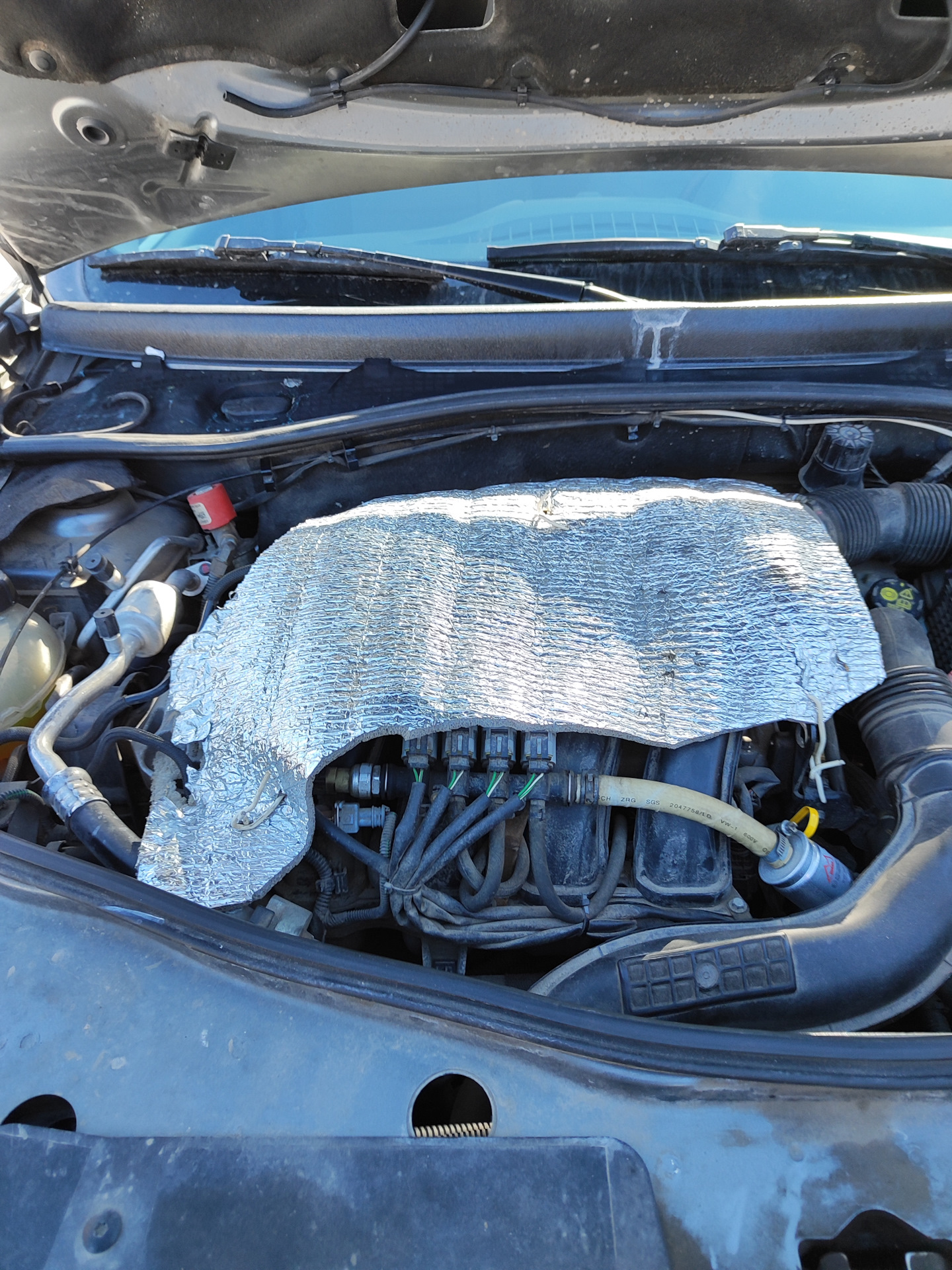

    Решил устранить риски попадания воды в 3-й свечной колодец не пользуясь крышкой или "укрывашкой" типа такой [​IMG]
    , поэтому просто используя кусок этой самой "укрывашки" залепил с помощью скотча эту дырку ,а шланчик на форсунку омывайки лобового пропустил через другое отверстие которое не находится надо свечными колодцами.
    Несмотря на более длинную магистраль к правой форсунке визуально струя не меньше. :).
