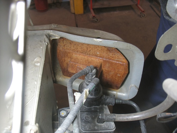

    читаем что люди пишут!?
    http://www.meanders.ru/katod_zashita.shtml
    именно катодная защита получается!
    из чего вы сделали такой вывод?
    в приведенной вами ссылке, всё строится на ЭЛЕКТРОхимической защите, т.е. к пластинкам надо подводить провода и ток.
    В нашем случае стоит массивная чугуниевая болванка, прикрученная обычным болтом и гайкой - в чем вы увидели совпадение с приведенной статьёй?

    В качестве защищаемого катода, как было описано ранее, используется корпус автомобиля. Нам необходимо выбрать, что мы будем использовать в качестве анода.
    Ещё раз повторюсь, для работы схемы защиты нам не требуется ток, протекающий между электродами. Если он будет, то это будет "побочный" ток, который может возникнуть в результате намокания анодов, колёс автомобиля и т.д. Это ток разряжающий аккумулятор и не более того. Поэтому автомобильную бортовую сеть + 12 вольт достаточно подключить к аноду (нескольким анодам) через добавочный резистор. Основное назначение резистора – ограничение тока разряда аккумуляторной батареи в случае замыкания анода на катод, которое может произойти по причинам "неудачной установки", повреждения анода, его химического разложения в результате окисления и т.д.
    Варианты анодов, применяемых на автомобиле, находящемся на стоянке (гараже): металлическое сооружение, находящееся в непосредственной близости от автомобиля, например металлический гараж, в котором хранится автомобиль; контур заземления, используемый при отсутствии металлического гаража, в том числе на открытой стоянке. Другие варианты анодов, применяемых на движущемся, или находящемся на стоянке (гараже) автомобиле: металлизированный резиновый заземляющий "хвост"; защитные электроды (протекторы) на кузове автомобиля.
    у нас этого нет! болванка прикручена к корпусу, т.е. к "-", бросив на болванку "+" получим КЗ

    точно нигде проводок не подходит?
    мож снизу где-нить?!
    Эта железка от кузова изолирована?
    это можно мультиметром прозвонить....
    Иначе вся теория катодной защиты вдребезги...
    Но вот хвост, например, от кузова изолируется, а электрическая связь кузова с землей остается....
    Гадать - время терять.... Нужно у производителя спросить - есть контакт??!
    мне кажется, она рушится от одного официального названия детали, которое я приводил чуть раньше
    "MASSE ACOUSTIQUE TRAVERSE"
    ни к коррозии, ни к защите название не имеет никакого отношения

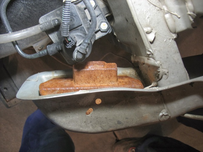

    вот она, под номером 14
    вот она в натуральную величину :)
    вот так он лежит

    То есть противовес для снижения виброакустической нагрузки на сварные швы автомобиля.... защищает от усталости металла,
    улучшает показатели штатной аудиосистемы и позволяет лить тот самый 92 бенз без заметной детонации двигателя :laugh:
    Пойду жене утюг старый примотаю к бамперу :lol:... и себе еще один, - сзади - вдруг французы сэкономили - автомобиль то бюджетный!:spy:
    это для нас "спецов" в автомобилестроении в авто очень много непонятной фигни :) а авто это всё-таки это труд сотен инженеров, который с любовью разрабатывал свой узел или систему и хотел, чтобы она была как можно лучше. Достаточно одного взгляда на трубопровод впускного коллектора - "рога дьявола" :) Или и тут вы скажете, что рога не нужны? :)
    ну и так, чтобы тема не угасла...
    как видите на фото, на вот этой вот болванке отчетливо читается парт-намбер (код детали) 601287937R.
    Вбиваем в популярные интернет магазины по продаже запчастей и понимаем, что "мир после этого никогда не будет прежним" :)
    Стоимость данной детали по разным магазинам составляет....(вдохните воздуха и положите поближе валокардин)
    от 12 до 23 тысяч рублей :)))))
