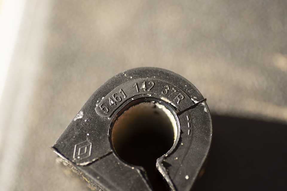

    После замены тяг стабилизаторов полной тишины добиться не удалось. Сохранялись еще какие-то мелкие постукивания на небольших ямках и кочках, которые стали неуклонно прогрессировать и раздражали с каждым днем все больше. Поняв, что замена тяг без замены втулок стабилизаторов была ошибкой, заказал передние и задние втулки.
    номер задней втулки
    номер передней втулки

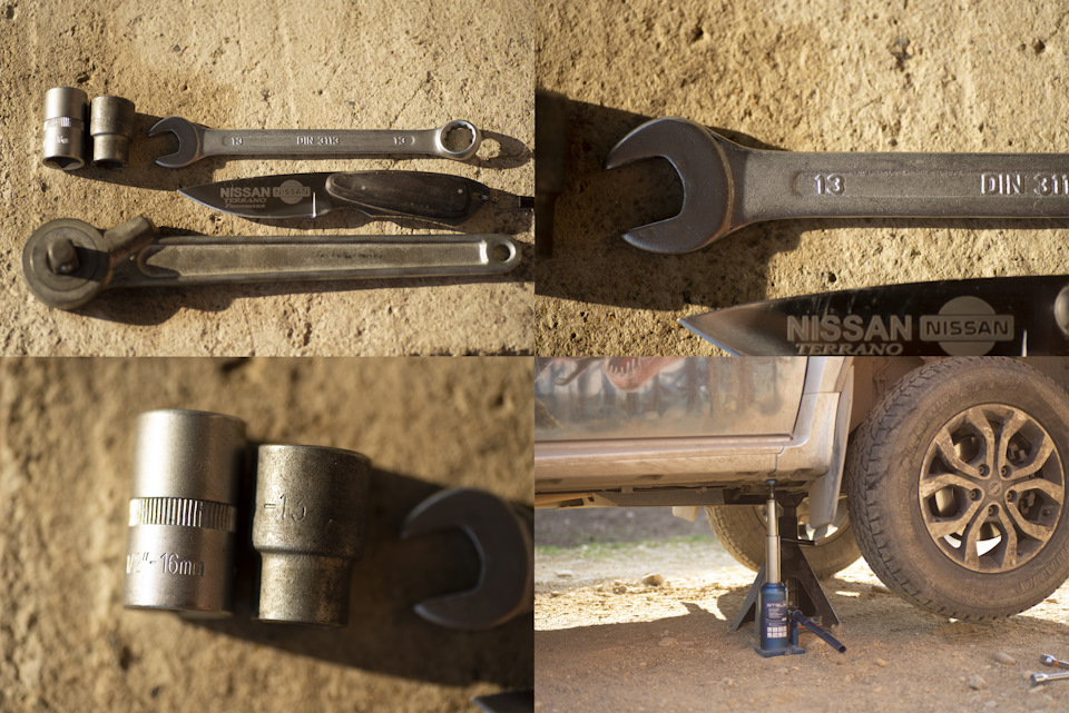

    Для замены нужно:
    1. Сами втулки, по две штуки на перед и зад.
    2. Домкрат (в случае Terrano III лучше не штатный).
    3. Стойки, на которых можно вывесить машину.
    4. Головки на 16 и 13 с трещеткой (так удобнее), но можно и просто рожковые ключи на 16 и 13. Да, да и еще раз да! Снова это французское 16! Задние втулки прикручены болтом на 16.
    5. Либо специальную пластиковую лопатку для снятия пластиковых клипс, либо как в моем случае это был просто небольшой нож.
    Инструменты
    Вся технология замены так подробно разжевано в интернете, что описывать снова буде тратой моего и вашего времени. Все делается просто, болты откручиваются легко, даже при моем негераклическом телосложении. Коррозии под элементами крепления после 75 тысяч пробега не замечено.

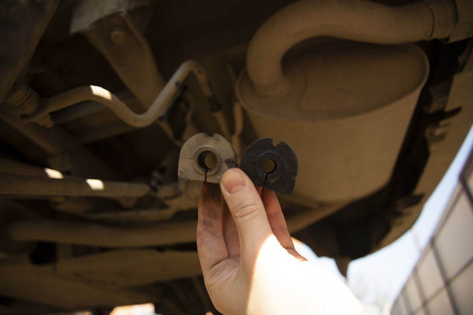

    Очевидна выработка старой втулки

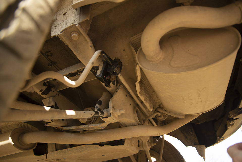

    Устанавливаем новую заднюю втулку на место
    Номер крепления задней втулки
    Крепления задних втулок одинаковы, так что если понадобиться, по номеру можно будет найти
    Задние втулки меняются без снятия колес, по большому счету можно даже не вывешивать заднюю чать машины, но тогда будет тесно и неудобно.

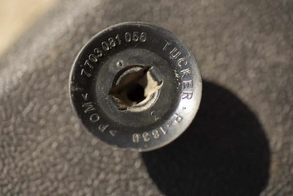

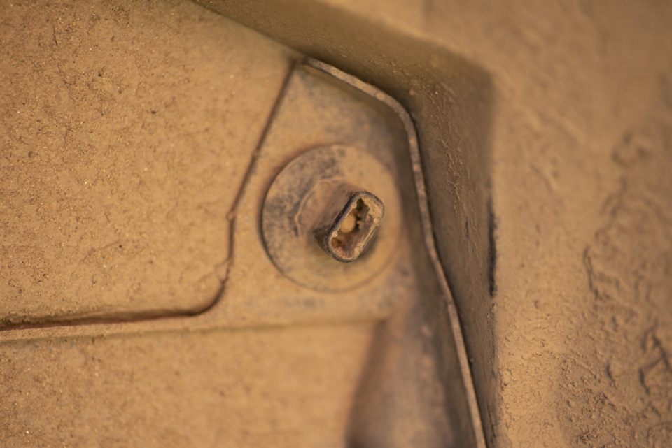

    Пластиковая защита, которую надо снять крепится сверху пластиковой гайкой, держащейся почти "на соплях", снизу пластиковой клипсой.
    Пластиковая гайка в верхнем углу защиты
    Номер пластиковой гайки, вдруг кому пригодится, уж больно они хлипенькие

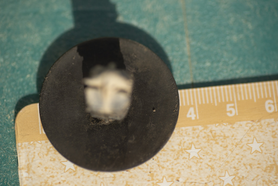

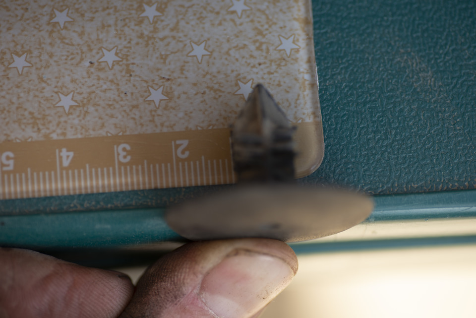

    У пластиковой клипсы, крепящей защиту снизу нет номера, на всякий случай сделал фото диаметров головки клипсы и стержня. Снимается очень легко.
    Клипса крепления защиты

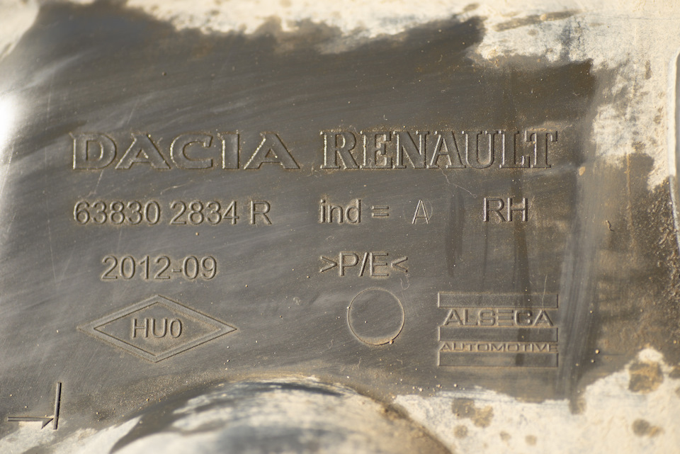

    Сами защиты наверное трудно испортить, но на всякий случай очистил их номера от грязи

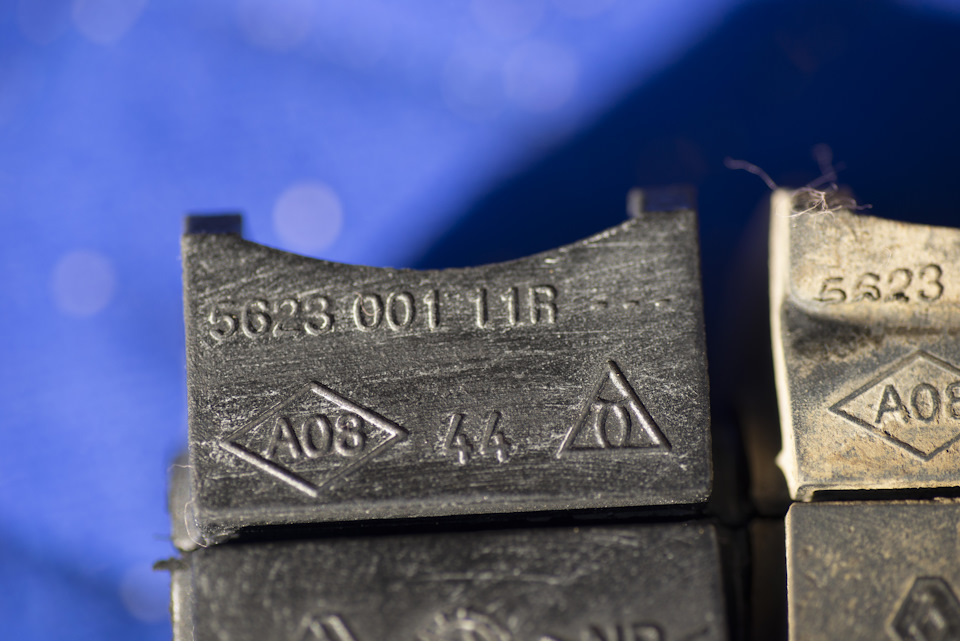

    Номер защиты справа, DACIA RENAULT и никак иначе
    Номер защиты слева, как ни странно, но снова DACIA RENAULT :pardon:

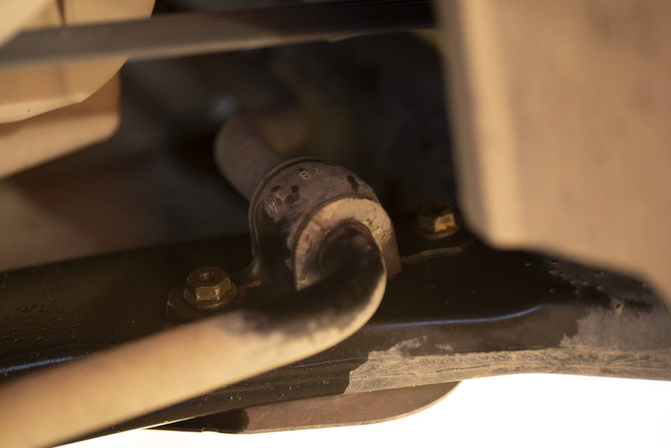

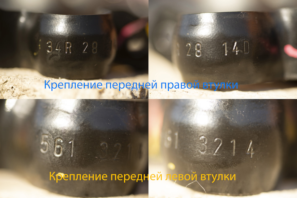

    Слава богу передняя втулка крепится без французских извращений двумя болтами на 13.
    Вот она, старая втулка, жаждущая замены
    Старушка и молодушка, и снова молодость победила
    Ну и конечно крепления втулок когда снимаем, важно не перепутать перед и зад, ибо они идеально одинаковы :)
    Кстати, передняя правая втулка была установлена разрезом вперед, а левая разрезом назад, видимо и правда не важно куда повернут разрез, как и описывали на просторах глобальной мировой паутины в русскоязычном сегменте.
    Номера креплений передних втулок, правой и левой

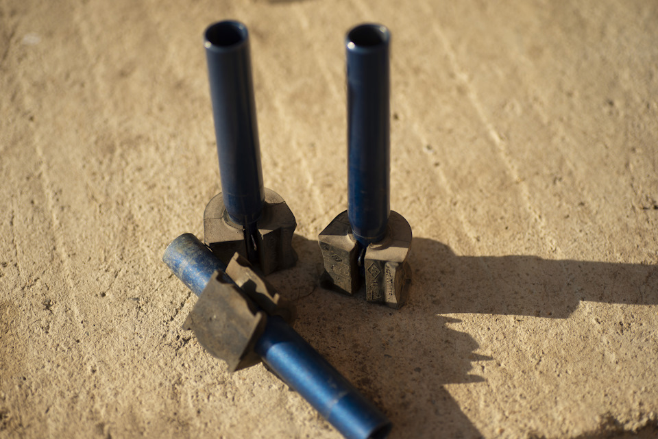

    Старые втулки собрался было в урну, но решил их использовать для снижения шумов в багажнике и одел их на части разборной ручки домкрата, теперь они не звенят в коробке при езде.
    Безотходное ремонтопроизводство, старые втулки в деле
