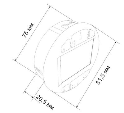

    По диаметру не проходит,посадочное место для пепельницы 68мм, надо делать переходник.
